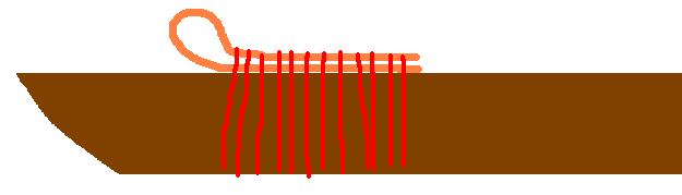

Das nächste Mal kannst du auch vorher messen, ohne die Tips abzusägen. Mach dir ein paar provisorische Wickelnocken oder eine Ledernocke (s.u.). Dann kanst du vorab schon mal schauen, wie es wird.
Ledernocke gewickelt
Grüße, Marc
