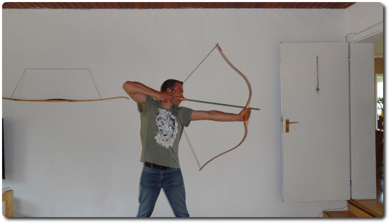

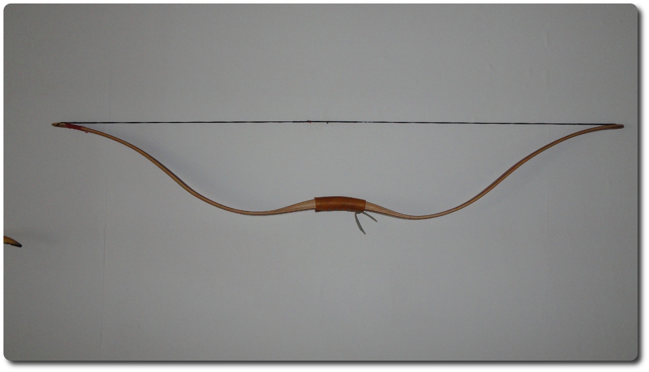

Nochwas nebenbei. EA 40 mischst du 1:1 vom Volumen. Dann kannst perfekt Laminate verleimen.
Sonstige Fragen dazu... gerne!
Da kannst ganz dolle Sachen mit machen:
... 8)
