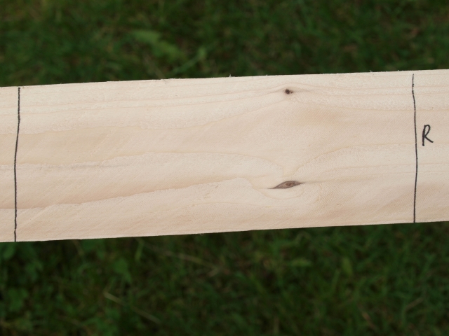

Ich habe mal Eibensplint fotografiert, um die Sache mit dem Abtragen zu verdeutlichen.
Ein Stück Eibenholz mit sehr dickem Splintbereich. Auf der Kreissäge schon mal ein Teil abgetragen und so ergibt sich dieses Bild. So sehr viel sieht man nicht.

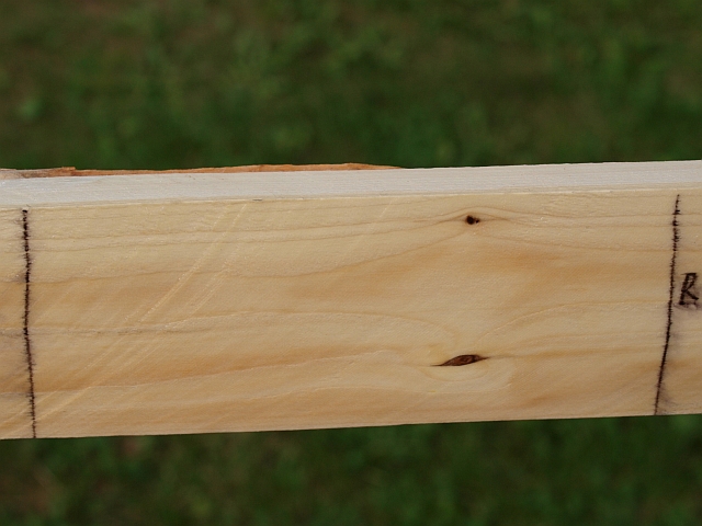

Angefeuchtet und ein wenig mit dem Licht gespielt und schon erkennt man die Jahresringe. Doch welche muss man abtragen?

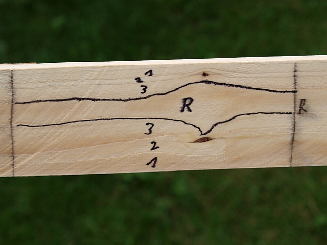

Hier habe ich das mal angezeichnet:
1 = zuerst abtragen
2 = nächste Schicht
R -Endschicht gleich Bogenrücken
Immer schön das Weiße weg und darunter das Gelbliche bleibt stehen.
