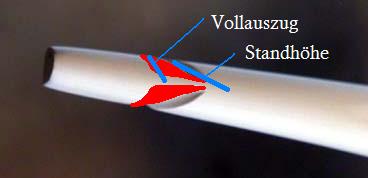

Camus hat geschrieben:Ich bin's nochmal wieder mit einem Problem beim Tillern: Die Tillersehne rutscht mir des Öfteren aus den Kerben, wie tief kann ich sie denn maximal machen?
Wenn sie so tief sind wie die Sehne dick ist, sind sie tief genug.
du KANNST viel tiefer gehen, bei Esche würden 6 - 8 mm Restdicke zw. den Kerben locker genügen.
Wenn die Sehne aber bei sehnendicker Tiefe immer noch rausrutscht, sind die Öhrchen zu groß.
Außerdem sind Deine Kerben noch falsch geformt - also noch nicht fertig! Sie haben die jetzige Formgebung nach der Stellung der Sehne im gespannten, aber NICHT gezogenen Zustand erhalten! Bei Vollauszug aber steht die Sehne im Idealfall im knapp 90°-Winkle zum Wurfarm! Das ist bisher nicht berücksichtigt!
Hänge mal nur EIN Öhrchen ein, und halte die Sehne so, dass sie 90° zum WA steht. Dann erkennst Du, wo noch was weg muss!
(leicht übertrieben!)
klaus1962
Beiträge: 2278
Re: Jetzt wird's Esche! - Erster Bogen überhaupt
Beitrag von klaus1962 »
@Rabe
Du weißt aber schon, daß das nicht die Nocke von Camus ist,
sondern ein Bild aus Gordons "Hazel Buildalong" bei PA. ;)
(siehe Bildeigenschaften)

klaus1962 hat geschrieben:@Rabe
sondern ein Bild aus Gordons "Hazel Buildalong" bei PA....
Nö, hatte ich nicht gecheckt, aber macht auch nix, - das Gesagte stimmt dennoch.... ;)
