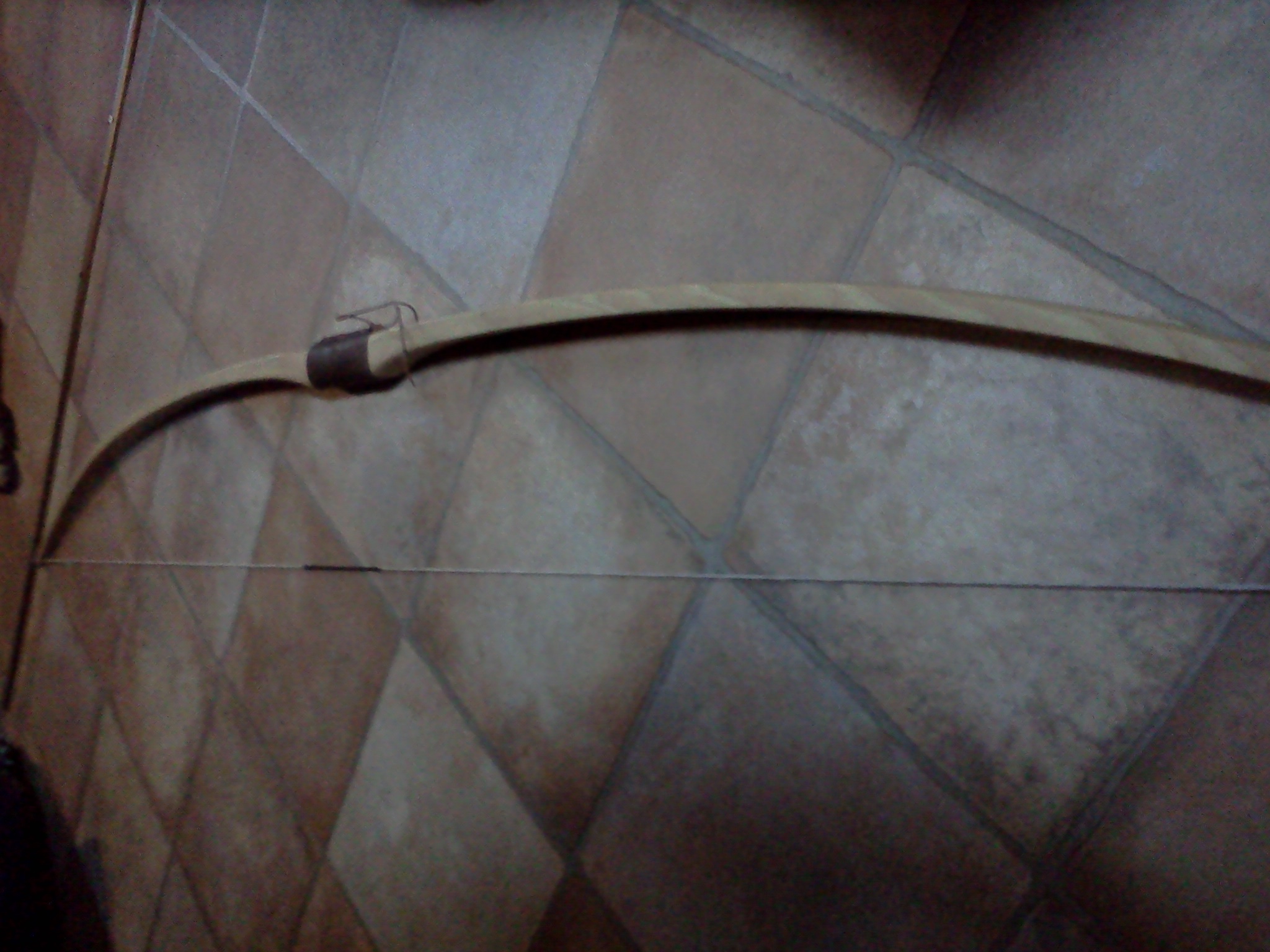

Re: Welcher Bogen?
Ein Bild vom Bogen gibts na klar sofort, die Bilder die Mann hier gern sehen würde da zweifel ich über Sinn und Unsinn
