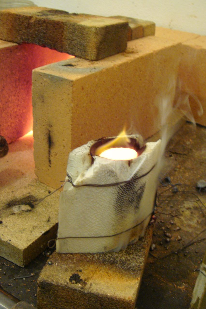

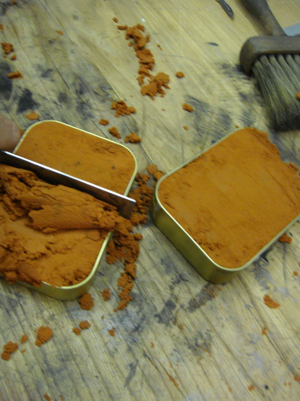

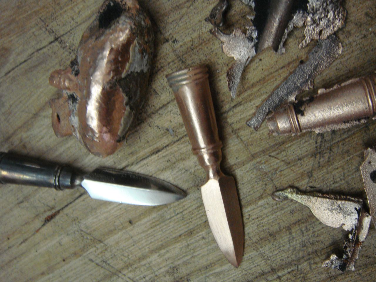

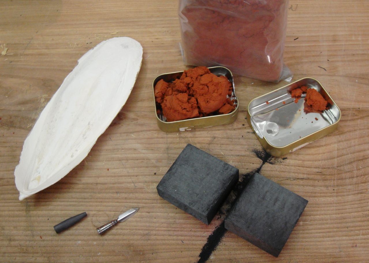

Also hier mal ein paar DIY-Guss Bilder...
Alles alte primitive Methoden die man auch daheim proberen kann...
...kann, aber nur soll wenn man mit Feuer umgehen kann... bei 1000 Grad ist mit keinem Metall zu spassen wie ja schon so oft gesagt wurde...
Also, drei Gussmethoden...
Die Hauptherausforderung aller ist der Konus für den Schaft.
Man muss immer irgendeinen Dorn eisätzten... ich hab Holz, Bein, Graphit und Stahl probiert... bis auf Holz ging alles... Holz verpufft und setzt zu viel Gas frei (evtl auch zu heiss gegossen) welches den Guss total ruiniert hat.
Graphit liess sich nicht intakt entfernen aber ging gut, Bein verbrennt auch aber war ok, Metall war auch ok.
Methoden:
1. Holzkohle
Einfach Gussform aus Holzkohleblock schneiden... Details bekommt man keine sonderlich guten...
2. Ossa Sepia
Tintenfischknochen (wie man sie auch an Ziervögel verfüttert)... wird geteilt und plan geschliffen, dann kann man mit dem abzufomenden Teil Abdrücke machen in die man giessen kann... Details sind eher grob... und geht aber nur einmal...
hier ging es null mal :-[ das war der Versuch mit dem Holzstift...
3. Delfter Sand
Tonerde mit Öl versetzt... man gibt sie in z.B. Tabakdosen... macht Abdrücke... kratzt einen Gusskanal aus, Stift rein... zusammen heften und Metall rein...
Geschliffen... primitiv aber es geht...
Rohgussteil
Rohgussteil
Giessen...
Giessen...
Holzkohleform mit Graphitdorn
Esse
Esse
Tontiegel mit Kupfer und Borsäure
Gussmaterial... Ossa Sepia, Holzkohle, Delfter Sand

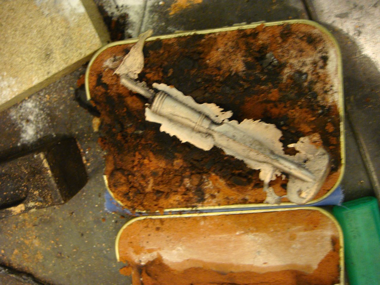

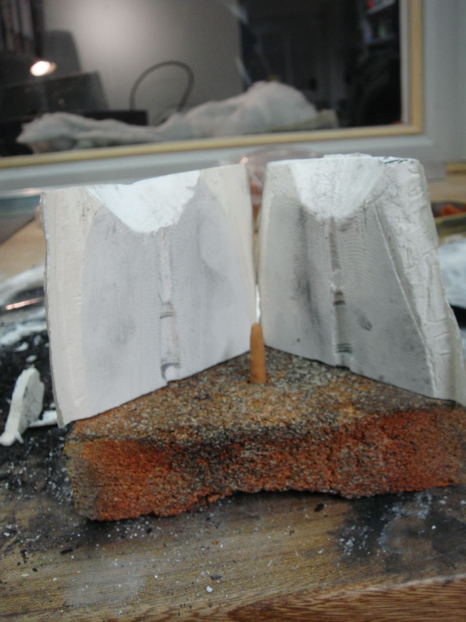

und gleich weiter...
Ossa Sepia Disaster... und Delfter Sand...
fertig
fertig
Rohgussteil
Rohgussteil
Dorn aus Bein
Dorn aus Bein
Gusskanal
Gusskanal
Abdruck... beidseitig - Talk o.Ä als Trennmittel
Tabakdosen als Form - gefüllt und glatt-gezogen
Sepia Form - ohne Holzstift ginge es denke ich

Oh sehr schön das mal so zu sehen :) Danke fürs Zeigen!
Formsand geht anscheinend am besten, was die Formtreue angeht.
