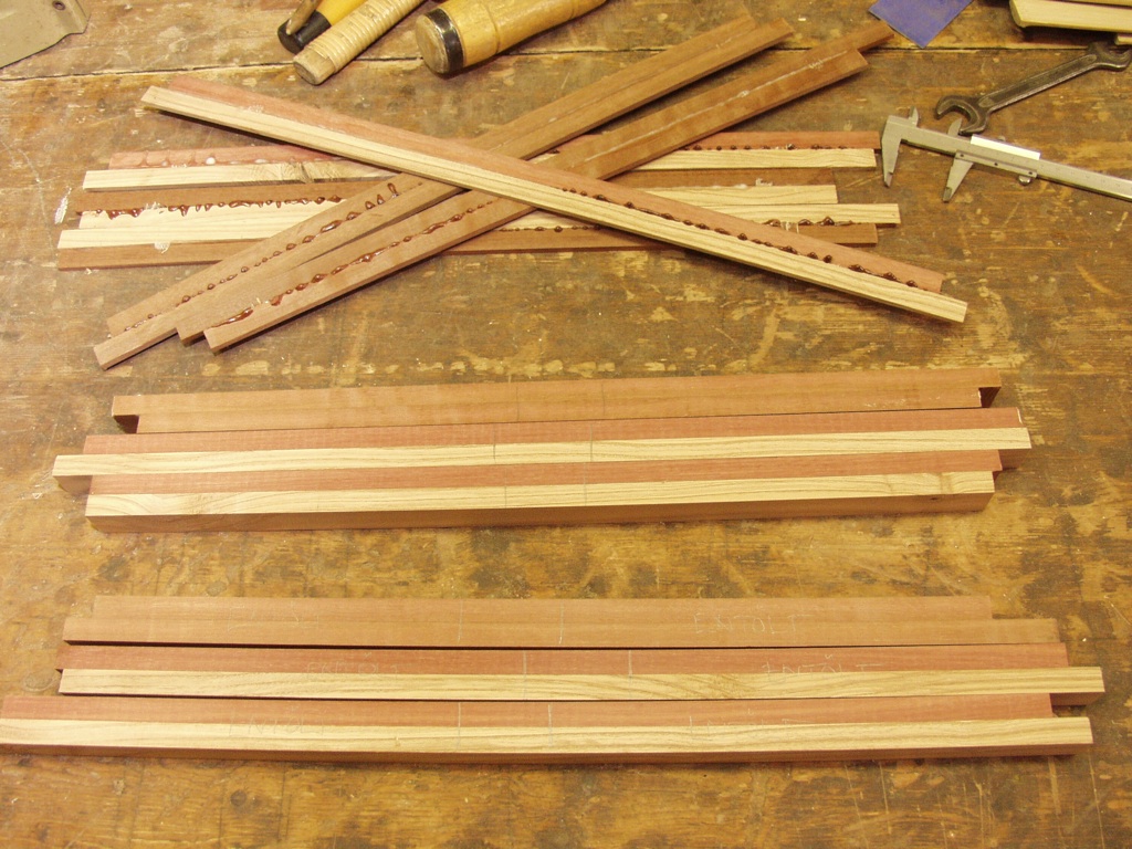

Verarbeitung: 1mtr lange Zuschnitte wurden abgerichtet, auf Dicke gehobelt, 40/15mm,mit Bandschleifer geschliffen 40er, 60er Körnung, die Hälfte der Massaranduba Leisten mehrfach satt mit Aceton eingeschwemmt und abgewischt
Leim:
1. Soudal Weißleim D3 frischer 5L Kanister
2. Bindan Cin Resorcinharzleim mit Härter ebenfalls frisch
(Urac habe ich nicht, da im techn. Datenblatt vom Bindan cin aber ausdrücklich auf die Eignung für Exoten hingewiesen wird, scheint mir das die richtige Wahl)
- Bindan nach Vorschrift mit Feinwaage angesetzt, 3min. maschinell gemischt, aufgetragen, während des Ablüftens min. 5Min. wurde der Weißleim aufgetragen.
- alle Teile gleichzeitig und en bloc verpreßt.
Trocknung bei 18 °C 20h

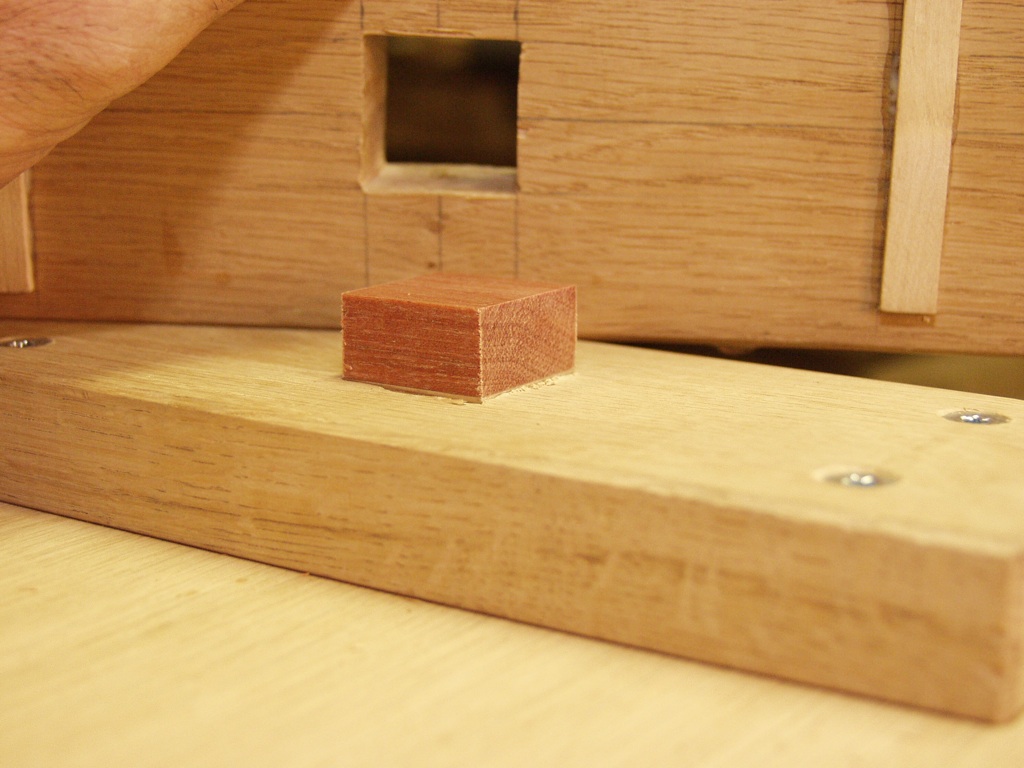

- verleimte Kanteln auf Endmaß gehobelt, 25,5/25,5, in 25,5mm lange Stücke gesägt
- die etwas rumpelige Zugwaage habe ich vorher nochmal mit der wesentlich seriöser gemachten vom Tillerbrett nachgemessen, sie geht erstaunlich genau
- die Proben wurden immer je eine oder zwei von I-II-III-IV getestet, so daß eine Ermüdung der Waage sich auch auf alle Proben gleichermaßen ausgewirkt haben würde
- von jeder Probe habe ich mindestens 5 Tests gezogen (zwischen 5 und 9)

Ich bin nicht geneigt, eine Abweichung von 1-2 kg nach oben oder unten überhaupt irgendwie zu deuten, dazu sind einfach zu wenig Tests durchgeführt worden.
Die relativ geringe Streuung der Werte überzeugt mich aber, das die Tests aussagekräftig sind. Ich habe auch die schlechten Ergebnisse mitgewertet, die wahrscheinlich auf vorher nicht sichtbare Schwächen oder Risse im Holz zurückzuführen waren (Probe II Massa/Esche).
Meines Erachtens haben alle erzielten Verleimungen eine ausreichende Haltekraft um einen funktionierenden Bogen herzustellen, zumal bei etlichen Tests die Verleimung stärker war, als das Holz selbst.
EINE Aussage würde ich allerdings ableiten: Wenn Massa/Massa mit Weißleim verleimt wird, dann scheint es NICHT ratsam, zu entfetten. Zwischen letztem Aceton-Auftrag und dem Einstreichen mit dem Weißleim lagen sicher 30 min. Die Probe III Massa/Massa schneidet doch deutlich schlechter ab als alle anderen.
