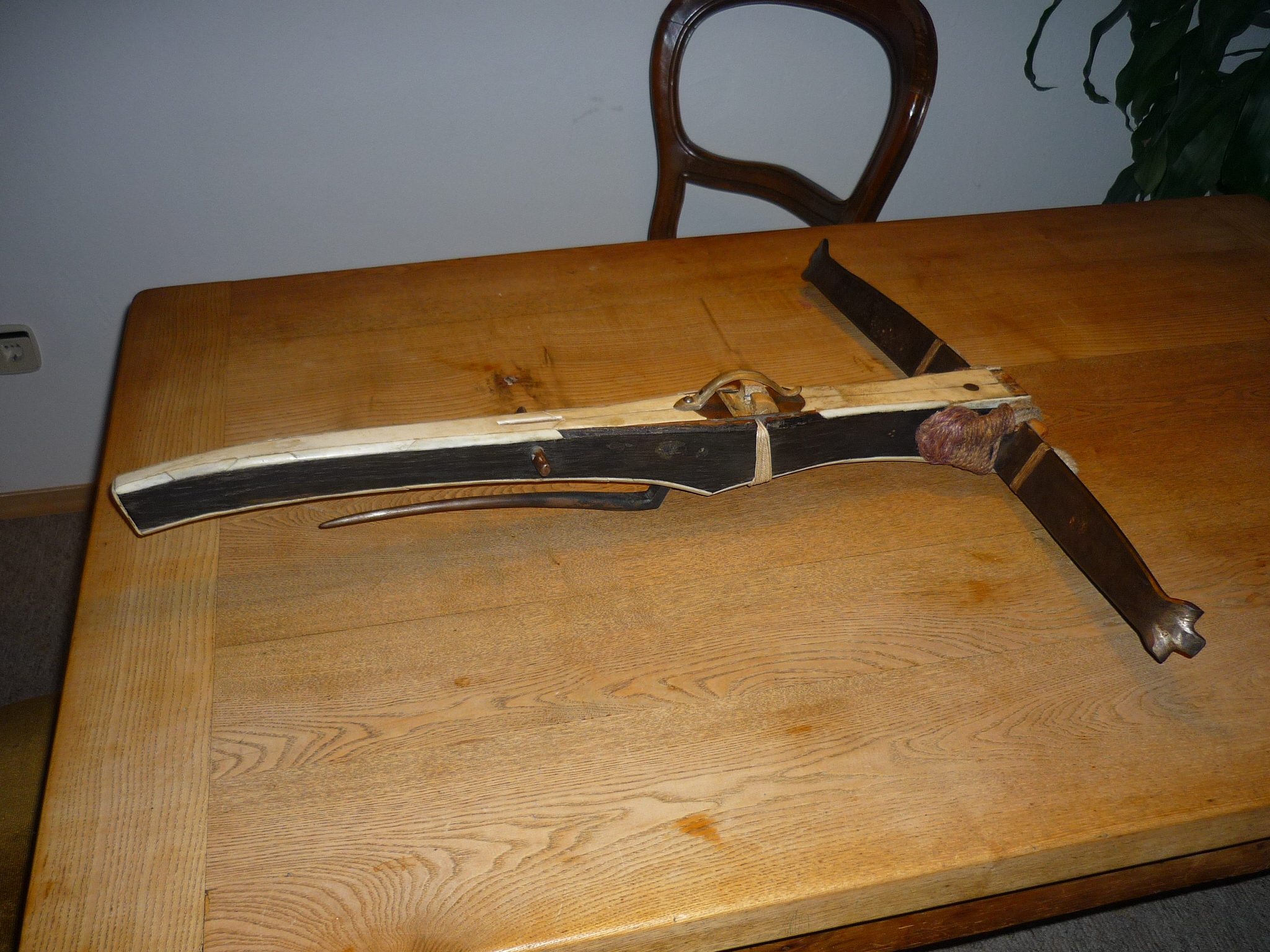

Hallo ich hab mich gerade angemeldet und wollte mich kurz vorstellen.
Ich bin seit Jahren mit dem virus der historischen Armbrust infiziert bereits mit 15 Jahren habe ich eine Armbrust gebaut (siehe Fotos).
Die Säule besteht aus Walnuss ,ist seitlich mit Mooreiche beplankt und oben und unten mit Bein belegt.
Den Bogen habe ich damals aus einer Blattfeder gefertigt,leider ist er ein wenig zu kurz geraten darum habe ich bloß dreimal geschossen und jetzt hat die Armbrust einen Ehrenplatz an der Wohnzimmerwand. Hat doch noch geklappt

Von mir auch ein Willkommen im FC.
Tolle AB, soweit ich auf den doch etwas schlecht belichteten Fotos erkennen kann.
Wenn Du mit 15 schon sowas zustande gebracht hast, muß ich den imaginären Hut ziehen.

Hallo seraphin.E
Auch von mir ein herzliches Willkommen !
Eine interessante Armbrust als Erstlingswerk.
Machst Du wenn möglich bessere Bilder ?

Hier noch ein paar Fotosund die Abmessungen der Armbrust
Länge der Säule: 68 cm
Bogenlänge: 61cm
Einachsiges Schloß
Die Nuss ist aus einer Geweihkrone gedrechselt und der Nussbrunnen aus Stahl
Die Bolzenschäfte sind konisch die Spitzen geschmiedet
Über die letzten 14 Jahre sind einige Beinauflaben abgeplatzt und die untere Scloßabdeckung ist verloren gegangen.
