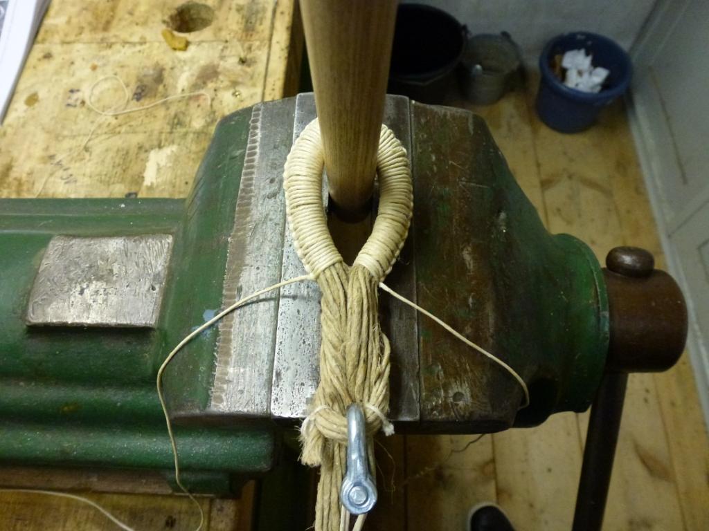

Nach den gut bebilderten Anleitungen in den Jahrblättern 2004 und 2011 (Lison,Franken Stellamans)
traue ich mich jetzt ansatzweise an dieses Thema heran.
Lison beschreibt die Methode von Eugene Heer und modifiziert dahingehend, daß durch eine
weitere 180°Schlaufendrehung die Knoten am lösen gehindert werden.
Es bleiben für mich trotzdem Fragen offen:
Wie geht es nach Bild unten weiter ?
Josef hat da bestimmt Erfahrung !
Gruß Theudebald
Gruß Theudebald

Umhüllung der Sehnenösen mit "Kettelfaden"(siehe JB 2004)Wie heissen diese Knoten die über den Seilen liegen - also diese "Überwicklung"?

es tut mir leid,aber ich weis wirklich nicht wie die Sehne im Folgenden weitergewickelt wird-deshalb dochbitte bitte mach mir eine 690mm lang
dieses Thema, damit mir jemand sagen kann wie das geht .
Ich weis ausserdem nicht ,ob die Länge nachher passt !
Ich bin da ein blutiger Laie !
Ich muß jetzt wissen wie das weitergeht.
Gruß Theudebald

Werner du bist kein Laie aber auf dem falschen Weg.
Erst den Knoten dann die Sehne recken und dann kommt das umwickeln. Dein Knoten sitzt nicht fest, nach einmal spannen ist deine Sehne länger, viel länger.
Jos
PS: Rufe mal durch.
Jos
PS: Rufe mal durch.

Es geht mir darum, die von Lison vorgestellte ,verbesserte Methode zu testen und deshalb
bin ich bisher stur nach dieser Methode vorgegangen.
Es soll ja eine längenstabile Sehne "subauthentischer Machart "dabei herauskommen!
@Josef
Die Sehne war mit der Knotensicherung 2 Tage unter Spannung .
Jetzt gehts mir darum zu wissen ,was ich mit den Enden des Kettelfadens zu machen habe(verknoten oder was)
Und dann wo beginnt die Mittenumwicklung und wie wird damit begonnen.Ich sehe da nirgends eine Knüpfung
am Anfang.
Also wie sieht das Ende der Knotenumwicklung und wie der Beginn der Mittenwicklung (Spirale um die Sehnemitte)
aus.Ferner ,wie geht die Spirale in die Schlagwicklung über und wird die Sehne bis auf die Schlagwicklung
noch mit Bienenwachs behandelt ?
Gruß Werner

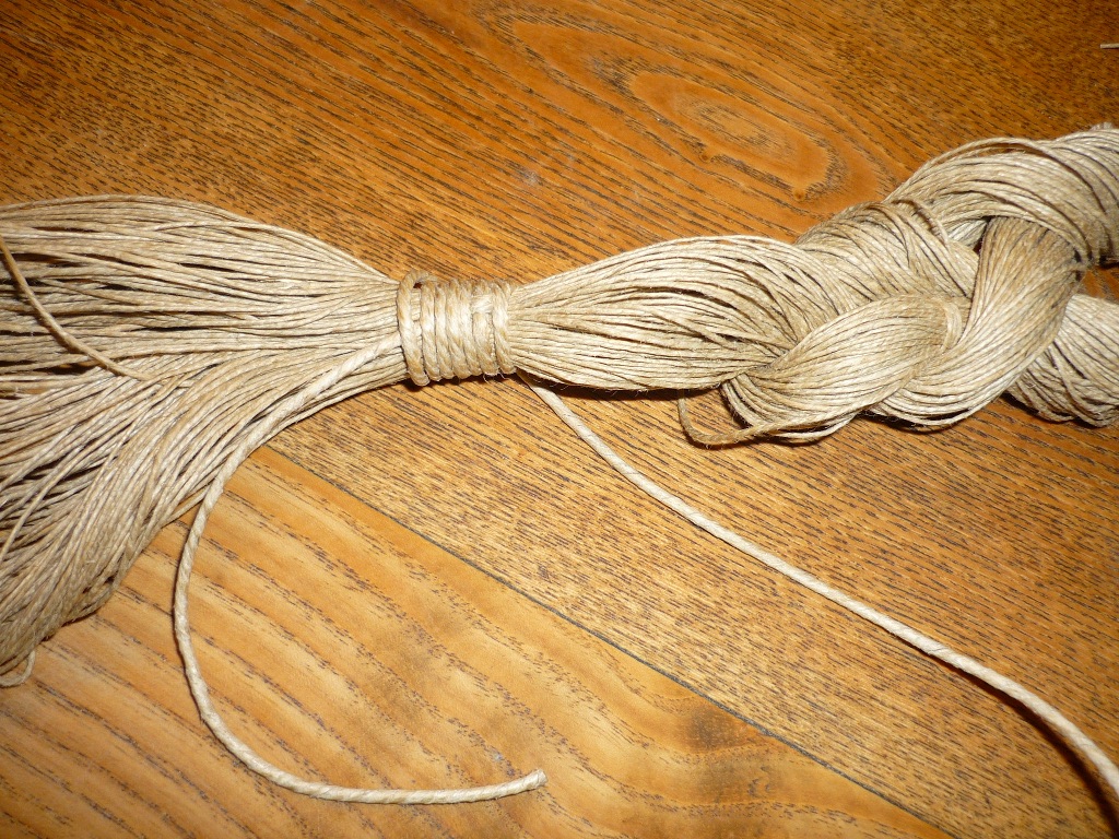

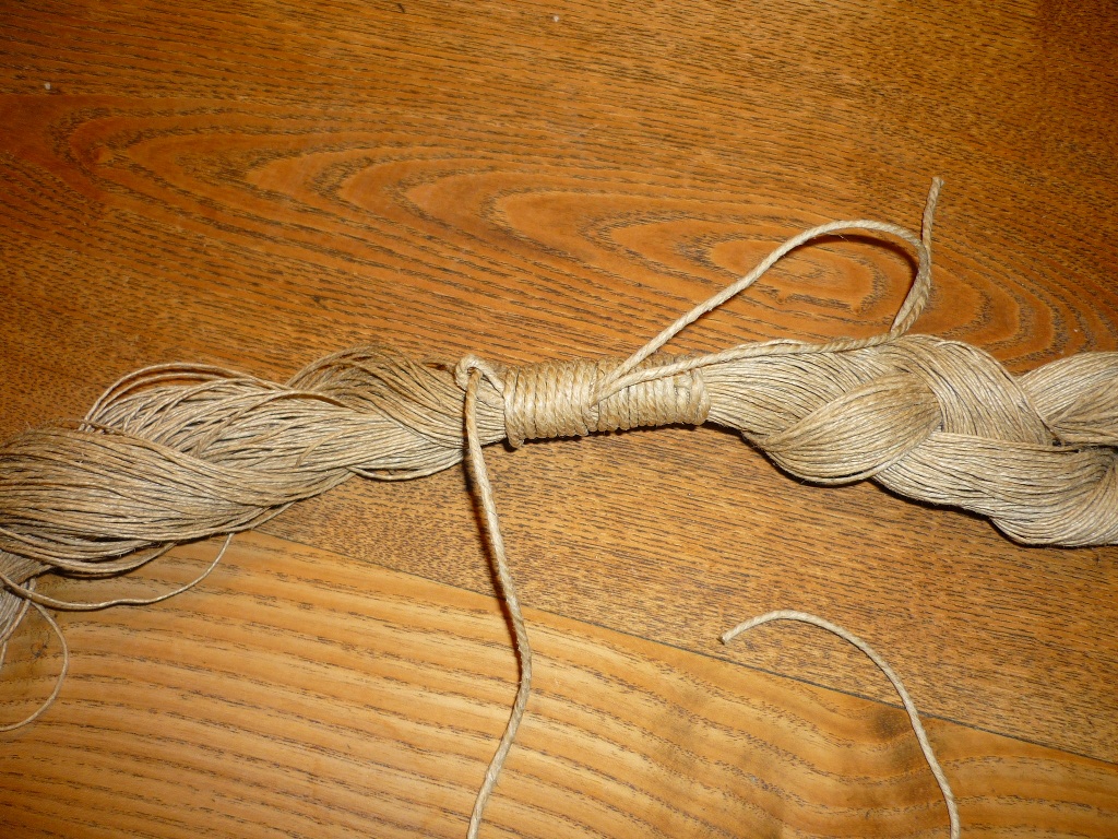

Ich habe mit der Mittenwickelung immer so begonnen:
1. den Anfang des Fadens längs zur Sehne legen und mit einwickeln,ein bis zweimal drüber und drunter(siehe Bild)
2. spiralförmig umwickeln
3. ca 10 Wicklungen vor dem Ende eine Hilfsschlaufe mit einwickeln und damit das Fadenende unter die Wicklung ziehen. Ich habe die Sehnen grundsätzlich in einer Mischung aus Bienenwachs und Birkenpech getränkt um sie unempfindlich gegen Feuchtigkeit zu machen.Außerdem werden sie meines Erachtens stabiler und gegen Auffasern resistent.

das leuchtet ein !1. den Anfang des Fadens längs zur Sehne legen und mit einwickeln,ein bis zweimal drüber und drunter(siehe Bild)
nicht verstanden !vor dem Ende eine Hilfsschlaufe mit einwickeln und damit das Fadenende unter die Wicklung ziehen.
Ich glaube es gibt nichts schwierigeres als dieses Gewickle zu beschreiben.
Das kommt dem Nippel und der Lasche gleich.
Ich muß mich da rantasten -und meine ich schaff das.
Gruß Theudebald

Bei mir sieht das ganz anders aus. Ihr verdreht die Sehne vor den Knoten zu wenig. Der Knoten bleibt vor dem Drehungen des Öhrchens stehen. Mit den Drehungen kann auch die die Läge der Sehne bestimmt werden.
Bei mir ist der Knoten fest, er lässt sich fast nicht mehr verschieben. Wäre das Band jetzt noch leicht
vorgewachst würde er ansich schon halten. Die Schonwicklung sperrt den Knoten nur noch zusätzlich.
Jos
Jos

Ich versuche exakt nach der Anleitung JB 2011 und 2004 vorzugehen.
Da wird eine Schlaufenhälfte (einer Seite)um weitere 180° eingedreht um den Knoten am
aufgehen zu hindern.
Ob das Ergebnis nachher passt und die Sehne ihre Länge behält ,bleibt
abzuwarten.
