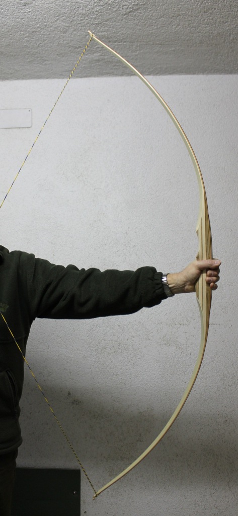

ist fertig.
Da die Biegung der beiden bisher gebauten Bögen trotz Erhöhung des Gesamttapers von 0,2 auf 0,4 nicht ganz zufriedenstellend war habe ich dieses Mal die Form mit etwas weniger Deflex/Reflex geringfügig verändert. Alle anderen Maße habe ich in etwa beibehalten. Und siehe da, er biegt sich schon recht gut. Für den perfekten Tiller brauche ich aber wahrscheinlich noch etwas mehr Übung od. Geduld bei der Ausarbeitung.
Daten u. Bilder:
Moderates R/D Profil – eigener Entwurf
Gesamtlänge: 65“
NTN: 64“
Gewicht: 490g
Breite Fade Outs: 33mm voll pyramidal auf 11mm an den Tips
Laminate: 1x Kirsche 3,0mm, 0,2 Taper
1x Ahorn 3,0mm, 0,2 Taper
1x Zierlaminat unbek. 0,5mm
2x Glas 0,8mm
Gesamtstack: 8,1mm
Griff: Rüster/Ahorn
Tips: Ahorn/Zwetschke/Ahorn
Overlay: Rüster /Ahorn
Sehne: 10 Strang flämisch Spleiß
Standhöhe: 7“
Zuggewicht: 32#/28“
Finish: Acryllack

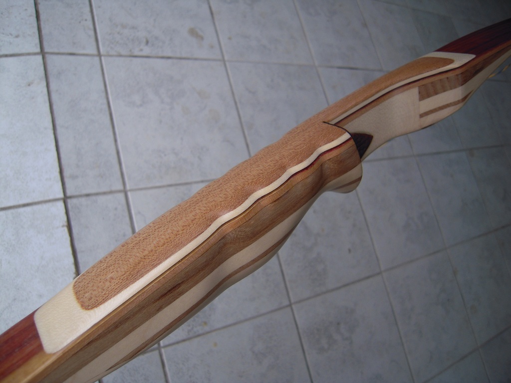

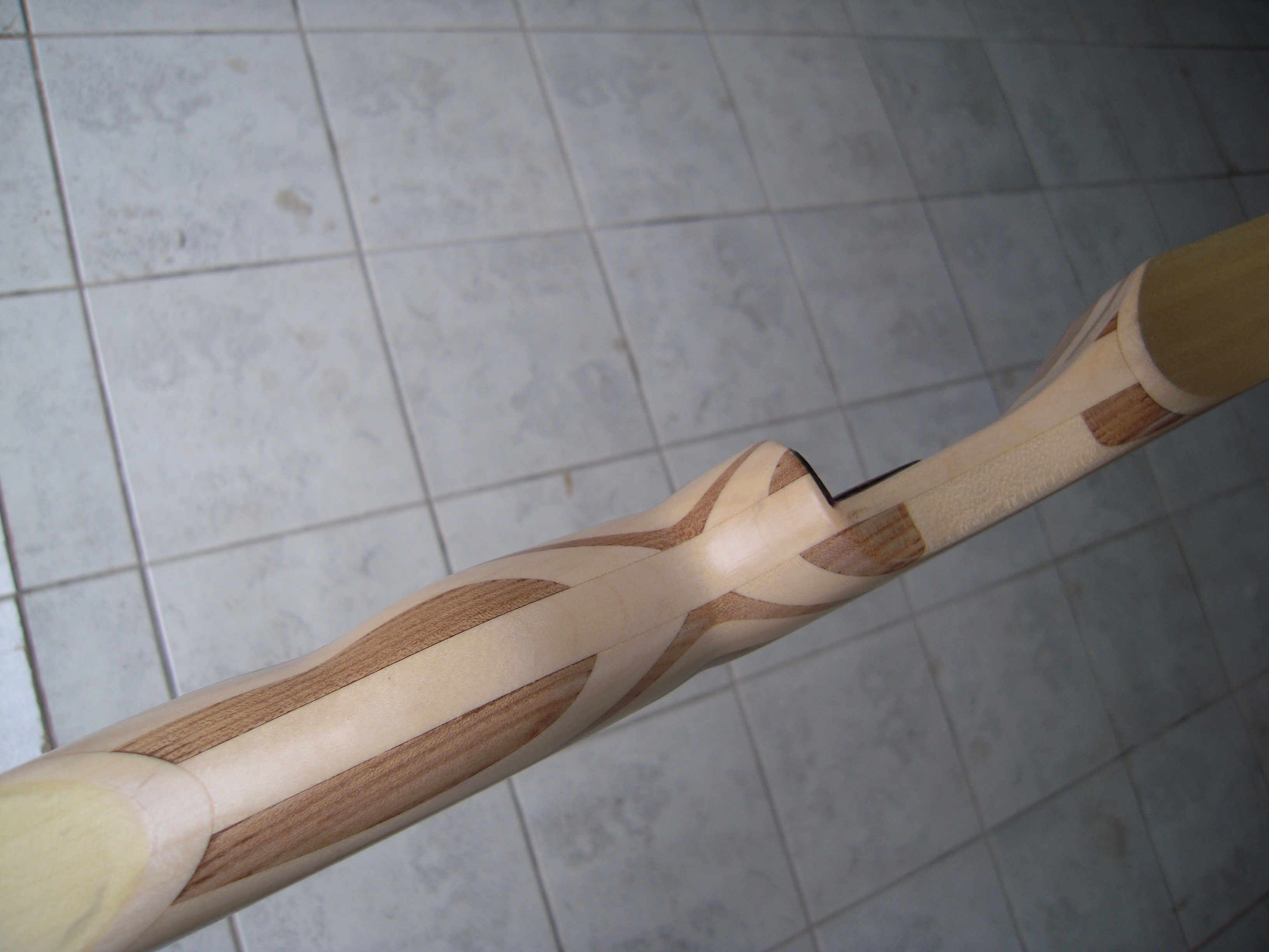

Optisch echt ein "Schmankerl", vorallem das Griffstück. Der Tiller ist doch ganz ordendlich, kein Vergleich zum Vorherigen. Beim Griff gefällt es mir persönlich besser wenn das Bauchlaminat vom oberen Wurfarm mit über das Schussfenster geführt wird, sieht dann etw. schmaler/eleganter aus. Ansonsten Daumen hoch, jetzt bekomm ich doch glatt wieder Lust meinen nächsten anzufangen.

Also ich find den Tiller gut...
Auch sonst echt ein schönes Stück- der Griff sieht super aus! Hut Ab!

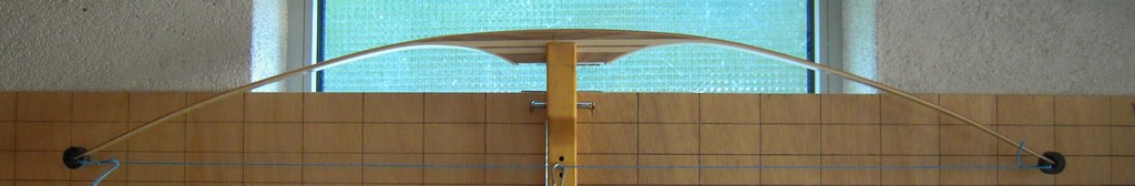

Gefällt mir ausgesprochen gut.
Die Biegung finde ich diesesmal auch sehr gelungen.

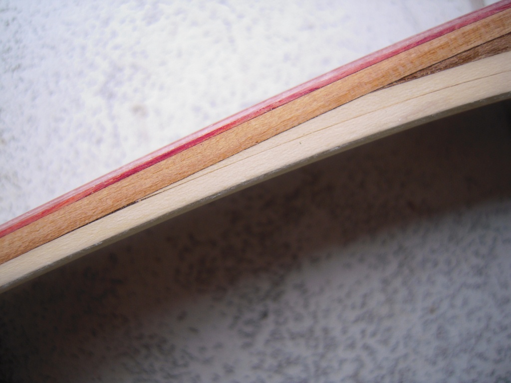

ähm ... wenn's nicht zu viel Aufwand ist, würde mich noch eine seitliche Nahaufnahme im Bereich des Fadeouts (da wo das Griffmaterial auf Null ausläuft) interessieren, damit man den Stack-Aufbau besser sieht.

Sehr schönes Griffstück, klasse Materialkombi, saubere Verarbeitung und vor allem, ein echt sauberer Tiller
bei dem man ja Neidisch werden kann

Hier noch das Bild vom Fadeout.

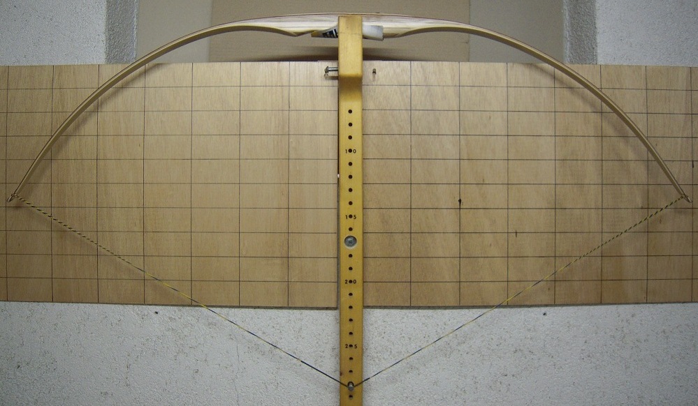

Um einen 45# Bogen zu bauen würde ich bei 66" Zoll Bogenlänge einen Gesamtstack von ca. 9,5mm nehmen. Da der Glasanteil ca. 20-25% betragen soll würde ich Glasstreifen mit 1mm nehmen. Nach dem Verleimen u. Aushärten den Bogen auf 2/3 pyromidal ausschneiden u. mit Hilfe solch einer Vorrichtung
gleich mal am Tillerstock aufspannen u. das Zuggewicht messen. Danach über die Breite u. Länge an das gewünschte Zuggewicht heran arbeiten.
Habe mir da einiges von swissbow abgeschaut u. hat bisher ganz gut geklappt.
