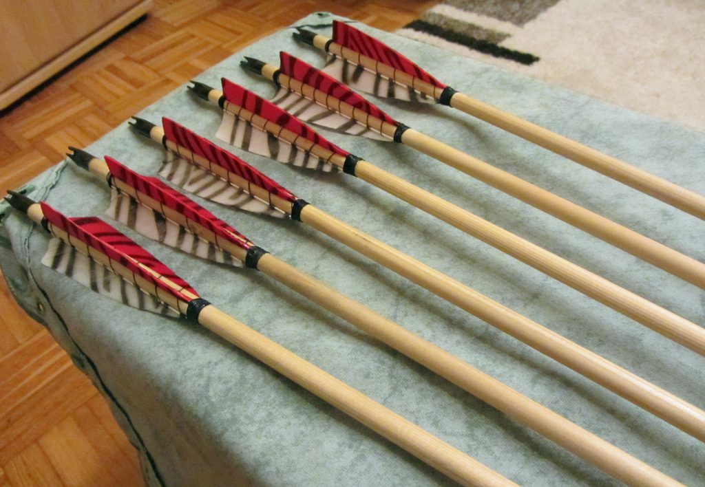

Servus, nachdem ich mir endlich neben meinem selbstgebauten auch einen Bogen gekauft habe (Samick Verna) mussten natürlich auch passende Pfeile her. Herausgekommen sind diese hier.
29'' 5/16 Fichtenholzschaft mit einem Spine von ca 38# dazu 100gr Klebespitzen und einer 4'' Shield-Befiederung. Da dies meine ersten Pfeile sind, sind Anregungen gerne erwünscht.

Der 4. Pfeil von links und der 3. Pfeil von rechts ist anders rum gewickelt. Ich meine die Federn.
Hast du den Unterschied beim Wickeln nicht bemerkt?
Welches wäre die richtige Wickelrichtung?

Ah, die Wicklung. Dazu mal ich:
Ich wickle meine Pfeile immer nach rechts außen. Aber, wie auf dem Beispiel meiner neuen Übungspfeile zu sehen, muss ich auch mal anders herum mit dem Faden gehen. In diesem Falle lag das daran, dass die Federn eigentlich schon zum müll-fähigen Ausschuss gehörten und ich ihnen noch einen würdigen Abschluss in ihrem Leben verpassen wollte. :D

Harald hat geschrieben:Der 4. Pfeil von links und der 3. Pfeil von rechts ist anders rum gewickelt. Ich meine die Federn.
Ja ja, genau das war mein erster Pfeil. Dass ich ihn eigendlich falsch gewickelt habe, also gegen die Richtung in der die Federn in sich selbst "gewunden" sind, habe ich erst beim 2. Pfeil bemerkt. ---> wieder was gelernt.
