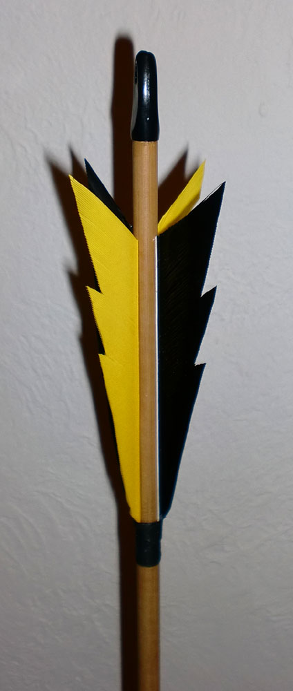

Ich habe mir ein vier Bluntspitzen-Pfeile gebastelt...
... und weil die Gummibluntspitzen ja ziemlich schwer sind, habe ich ein bisschen grössere Federn gewollt.
Ich habe die Gelegenheit genutzt, zum ersten Mal Federn aus kompletten Federn selber auszuschneiden - mit eigenen selbergebauten Federformen.
Das Ziel war nicht effiziente Federn - sondern möglichst laute Federn zu erzeugen. ;D
Ich bin sehr gespannt wie sie tönen werden! Morgen Abend wird ausprobiert. :D
Kiel-Länge knapp 4 Zoll und totale Länge knapp 5 Zoll
Höhe am höchsten Punkt: 7/8 Zoll.
Höhe am höchsten Punkt: 1 Zoll.
2 komplette Federn
PS:
Ja, ich weiss, ich hätte Selfnocks machen sollen, aber das habe ich in dünnen Bambusschäften bisher noch nicht geschafft. Werde demnächst nochmals üben. ;D

sehr schön geworden die kleinen Bienen Flu

Ich sach mal so: Schnuffelig. Sie sind absolut gefällig, Flu. Dass Du aber auf solche Federformen stehst, das hätte ich nicht gedacht. ;)

Ahaaaa.... Was hättest du denn gedacht, welche Federformen mir gefallen würden? ;D
Bisher sind alle meine selbstgebauten Pfeile mit 4" Shield befiedert...
... und die von Dirk sind 4" English (?) befiedert.
Diese obigen Federformen sind nur mal so zum Ausprobieren. :D

Kuhl! Gefällt mir, die Biene Maja!
Und sauber verarbeitet!

Sehr saubere Verarbeitung, Flu :)
Eine Frage zu den BambusSchäften:
Mir ist aufgefallen, daß die Nodien seeeeeehr glatt und eben verschliffen sind.
Hast Du vielleicht mal einen Test (an einem Abfallstück) gemacht, ob diese Stellen Bruchanfällig sind ?
Es wird ja allgemein empfohlen, die Nodien nicht zu viel zu schwächen. ::)
Muß wohl eine super Qualität des Bambus sein.

Hallo Klaus,
mit den Nodien hast Du schon Recht, wenn man zu viel schleift brechen die schneller. Das Problem ist, daß es sehr schwer ist an Pseudosassa Japoica ranzukommen. Diese Sorte hat Nodien die fast nicht verschliffen werden müssen, sondern nur geglättet. Der Wuchs ist viel einheitlicher und bildet keine dicken Knubbel.
Es ist eine Gradwanderung die Nodien bei Tonkin ( das ist der Bambus der überwiegend bei uns angeboten wird) so zu schfeifen daß der Schaft angenahm zu schiessen ist, aber noch eine gute Stabilität hat.
Meine ersten hab' ich zu viel geschliffen. Die hielten zwar anfangs viel aus (Steintreffer kein Problem), nach mermaligen harten Treffern allerdings haben die sich dann seriell verabschiedet. in Zukunft werde ich sehr wenig schleifen, auch auf die Gefahr hin, daß die dann Knubbel haben. Lieber ein heiler Knubbel, als eine gebrochene Gerte.
Und wenn der Pfeil sauber auf der Spitze dreht ( ohne Unwucht) ist es für den Pfeilflug egal ob der Knubbel hat, oder nicht.
In der "Bibel" sind Snaky Pfeile abgedruckt, denen würde man in !00 Jahren nicht zutrauen, daß die geradeaus fliegen. Die Optik ist nicht entscheidend, sonden das Rotationsverhalten.
Wie gesagt, wenn der gut dreht, braucht man sich erst mal keine Sorgen zu machen ;)

Genau! Wenn die beim Drehen keine Unwucht haben, liegt nämlich die Masse schön gleichverteilt um die Achse des Pfeils. Ist ne gute Methode das zu prüfen!

Ich habe diese Schäfte vor einiger Zeit bei Gervase gekauft.
Und ich habe nix daran rumgeschliffen.
Die waren bereits so.
Mein anderer Satz Bambusschäfte ist von den selben Bambusschäften und die haben schon sehr viele harte Treffer gut überstanden. Ich hatte bisher noch keinen Bambusbruch.
