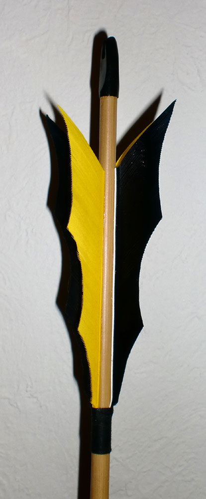

Ich habe mir ein vier Bluntspitzen-Pfeile gebastelt...
... und weil die Gummibluntspitzen ja ziemlich schwer sind, habe ich ein bisschen grössere Federn gewollt.
Ich habe die Gelegenheit genutzt, zum ersten Mal Federn aus kompletten Federn selber auszuschneiden - mit eigenen selbergebauten Federformen.
Das Ziel war nicht effiziente Federn - sondern möglichst laute Federn zu erzeugen. ;D
Ich bin sehr gespannt wie sie tönen werden! Morgen Abend wird ausprobiert. :D
Kiel-Länge knapp 4 Zoll und totale Länge knapp 5 Zoll
Höhe am höchsten Punkt: 7/8 Zoll.
Höhe am höchsten Punkt: 1 Zoll.
2 komplette Federn

sehr schön geworden die kleinen Bienen Flu

Ich sach mal so: Schnuffelig. Sie sind absolut gefällig, Flu. Dass Du aber auf solche Federformen stehst, das hätte ich nicht gedacht. ;)

Windmann hat geschrieben:Dass Du aber auf solche Federformen stehst, das hätte ich nicht gedacht. ;)
Ahaaaa.... Was hättest du denn gedacht, welche Federformen mir gefallen würden? ;D
Bisher sind alle meine selbstgebauten Pfeile mit 4" Shield befiedert...
... und die von Dirk sind 4" English (?) befiedert.
Diese obigen Federformen sind nur mal so zum Ausprobieren. :D

Kuhl! Gefällt mir, die Biene Maja!
Und sauber verarbeitet!
