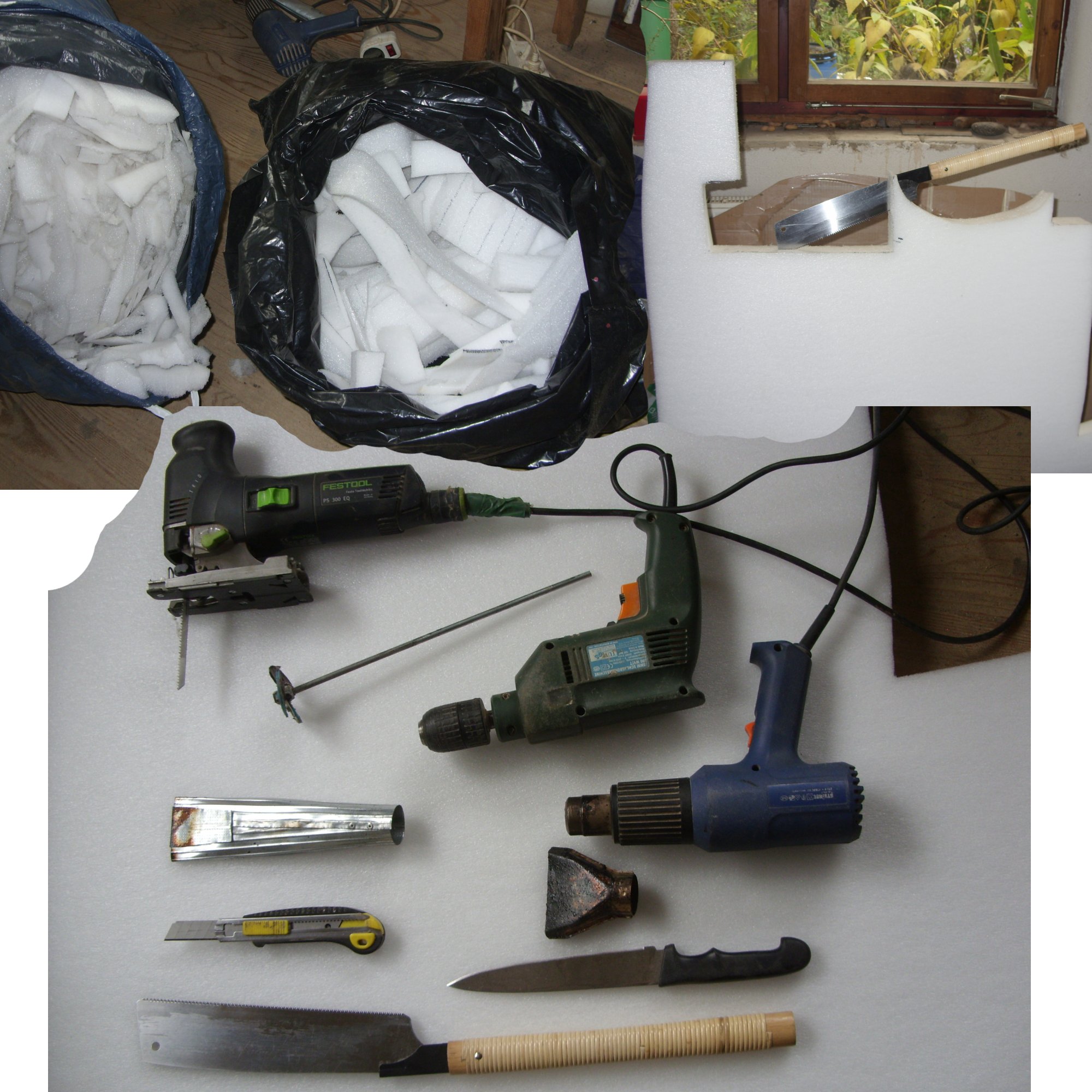

So sehen die Platten aus. Mit der Handsäge lassen sie sich auch Stückweise der Länge nach aufschneiden.
Die Werkzeuge mit selbst gefertigter Tülle für die Heißluftpistole, die ich benutze und die Reste, grob und fein.
Da sich bei mir ein Arbeitsstau ereignet hat, durch mein Interesse diesbezüglich, sind erst im nächsten Jahr neue oder fertige Werke zu erwarten.
