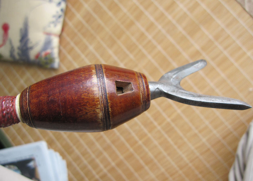

Hier mein Kirschbaum-Korpus.
60 x 35 mm außen, Innendurchmesser 30 mm, 2 Bohrungen mit 6 mm, Loch von vorne sichtbar.
Wenn man die Löcher für den Pfeilschaft zuklebt und dann reinbläst, ertönt schon ein Ton, so in Richtung huhu (Steinkauz).
Man muss also nicht unbedingt den Pfeil bauen und schießen.
Ich lege das Teil ans Telefon und wenn Wolfi anruft, werde ich ihm einen flöten. ;D ;D ;D ;D

Nach dem Montieren auf den Schaft und Schussversuchen gab es keinen Ton. Habe dann das Loch entsprechend der Angaben von Windmann werweitert, also Außenkante des Loches in einem spitzeren Winkel und dadurch größere - von vorne sichtbare - Öffnung. Jetzt heult er, so in Richtung Schiss-Moll.
Muss also nun die Boje wieder trocknen und dann morgen lackieren.
Kann also in die Serienproduktion gehen. 8)
