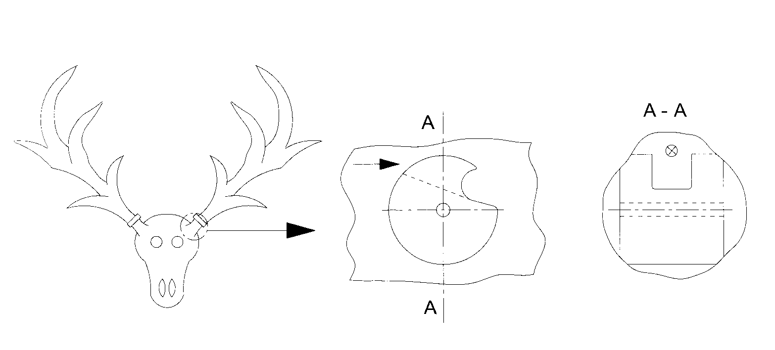

Beachte aber bitte das die Nuss entgegen dem Durchmesser des Geweihstückes ausgearbeitet wird!
Siehe Scan:
Siehe Scan:
