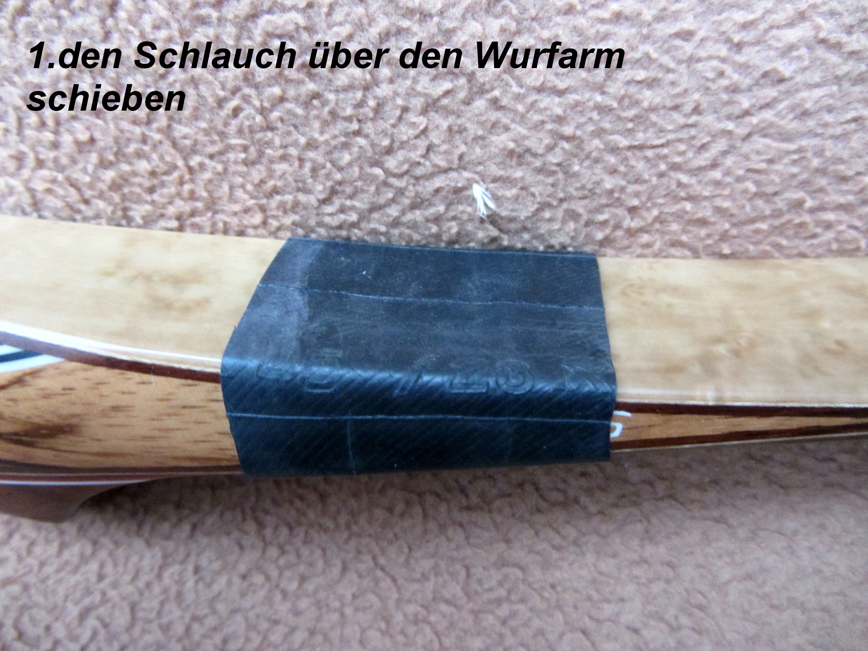

Kann ich, aber nicht heute. Die Wurfarme werden vor der Montage dauerhaft mit einem Stück Fahrradschlauch unterfüttert, so klappert und verutscht nichts und die beiden Köcherteile mit je zwei Gummis vom Fahrradschlauch befestigt. Hält richtig gut. Mit einen oder zwei montierten Pfeilen wird der Köcher in sich stabil.

Das Anbringen einer Unterfütterung am Wurfarm des Bogens verhindert ein mögliches Klappern und ein Verrutschen des Bogenköchers auf dem Wurfarm. Den Schlauch nicht ankleben!! So kann er jederzeit wieder entfernt werden. Der Gummi besitzt ausreichend Gripp.
