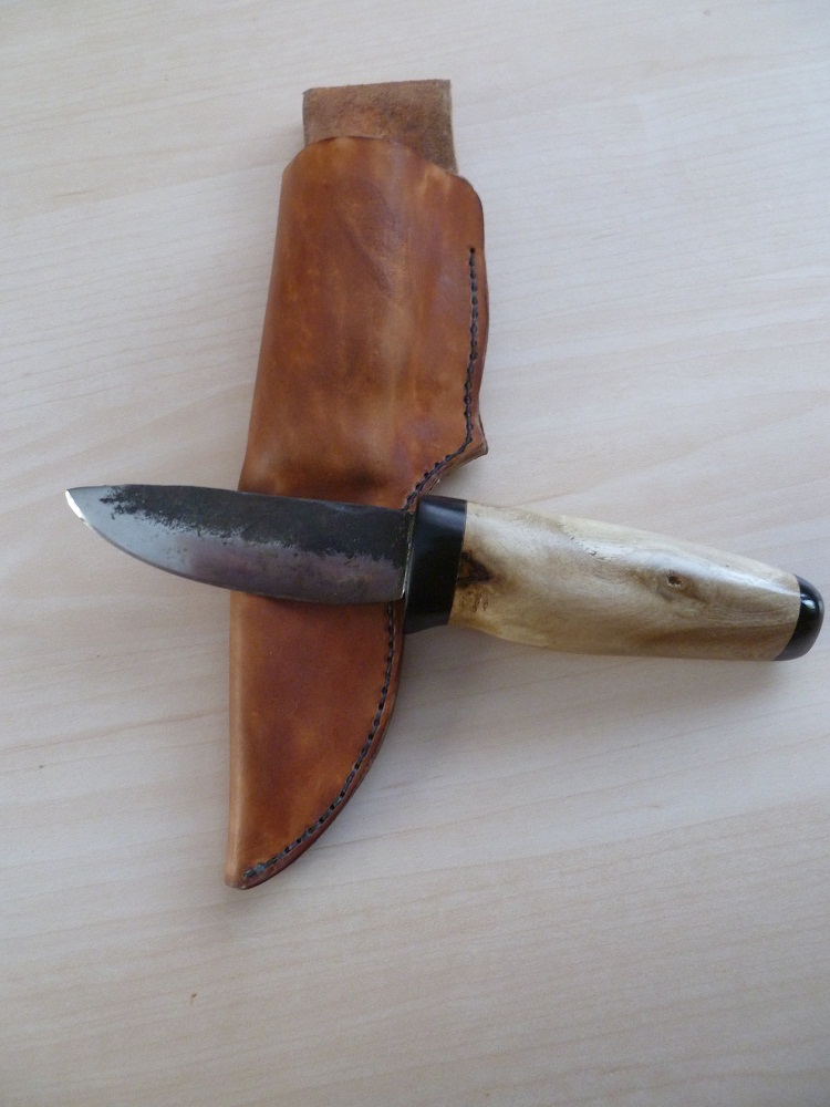

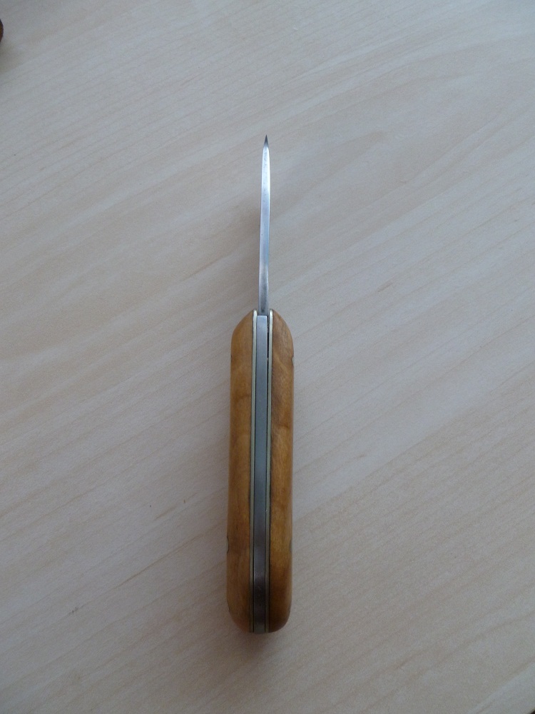

So nun will ich auch mal...
Die drei ersten Messer von mir bis auf das Klappmesser auch schon übern Jahr alt.
Material Messer 1+2: Autofeder, Ahorn, Walnuss+Horn
Material Messer 3: 1.2842, Neusilber, Olivenholz
Wie man noch sieht die beiden feststehenden hab ich geschmiedet, das Klappmesser ist Säge- und Feilarbeit.
Das Klappmesser funktioniert gut, wie man im letzten Bild aber sieht nicht ganz sauber. Ist eine Geburtstagsgeschenk für meine Mutter.
Beim ersten Messer ist Vorne die Spitze abgebrochen (Wurfaktion meines Opas
) hab mich beim Schmieden der Klinge daran orientiert: http://www.youtube.com/watch?v=4NfYtYV9 ... re=related
Jup jetzt noch die Bilder:
