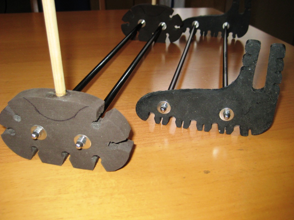

So, hier mal die versprochenen Bilder
Ich habe gleich noch einen Hartgummipfeilhalter aus meinem Fundus, ähnlich dem Gebauten, der auf die WA's geklemmt wird, gepimpt. Dieser hat zwischen den Öffnungen für die Pfeile noch Schlitze, um die Pfeile einklicken zu können, da das Material ( 10 mm ) ziemlich steif ist.
Der Hartgummihalter wiegt komplett 225 g, der Schaumstoffhalter ( der Nachbau hier vom Tread ) 145 g.
Die Abstandshalter bestehen aus Gewindestäben M4, einmal ( Hartgummi ) überzogen mit einem alten Alupfeil, beim anderen ( Schaumstoff ) mit Carbonrohr aus dem Drachenbau.
In die Klemmstücke habe ich Aluhülsen eingesetzt damit ich das Material nicht zusammenziehe beim Anschrauben.

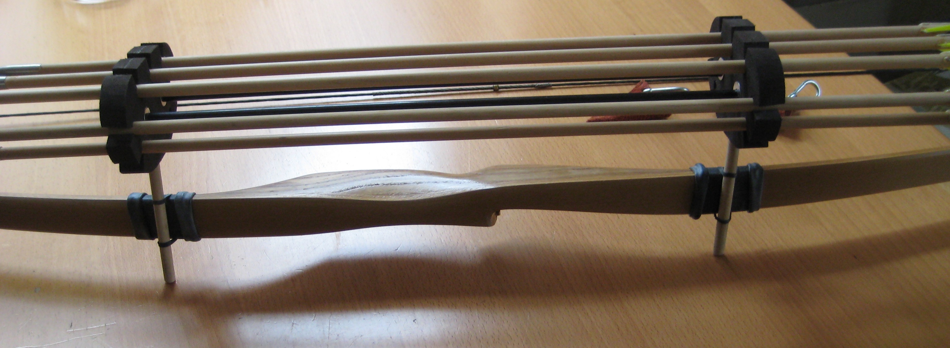

Wie die/der Köcher festgemacht wird wurde am Anfang des Treads mit Bildern erklärt. Aber hier nochmal. Die Gummis sind aus altem Fahrradschlauch geschnitten.
Auf der anderen Seite zusätzlich Pfeile ( Doppelköcher ? ) ginge auch, aber es würde wenig Sinn machen. Dann musst Du beim Aufnocken zwischen den Köchern durch und nicht seitlich an den Bogen. Ausserdem gibts Gewicht.

Re: Meine neuen Bogenköcher
Was gibts daran zu sehen ?
Der wird von der Seite mit den Schlitzen über die WA gesteckt und an der anderen Seite mit einem Gummi an einer der 3 Kerben quasi verriegelt. Geht natürlich nur bei Flachbögen und breiten, aber dünnen WA.
Max. Wurfarm Maße: 12 x 30/35 mm
Bogenede
Hier mal das Bild des "Hartgummi" - Köchers. Die unteren Schlitze zwischen den Pfeilöffnungen erlauben das problemlose Ein-und-Auslösen in oder aus dem Köcher. Die Oberen dienen zum Arretieren mit Gummibändern am Bogen.
Bogenede
