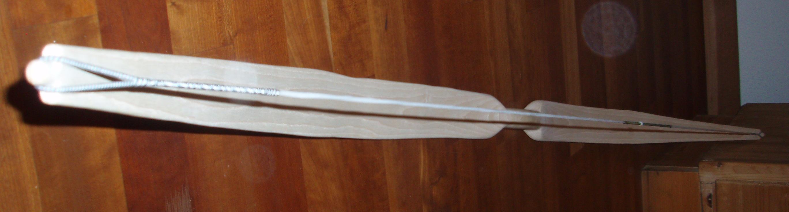

175 cm Lang<br />6 cm stringfollow nach dem Abspannen
175 cm Lang
Wurfarmbreite 5,5 cm am Griff <br />Auf 2cm verjüngt
Auf 2cm verjüngt

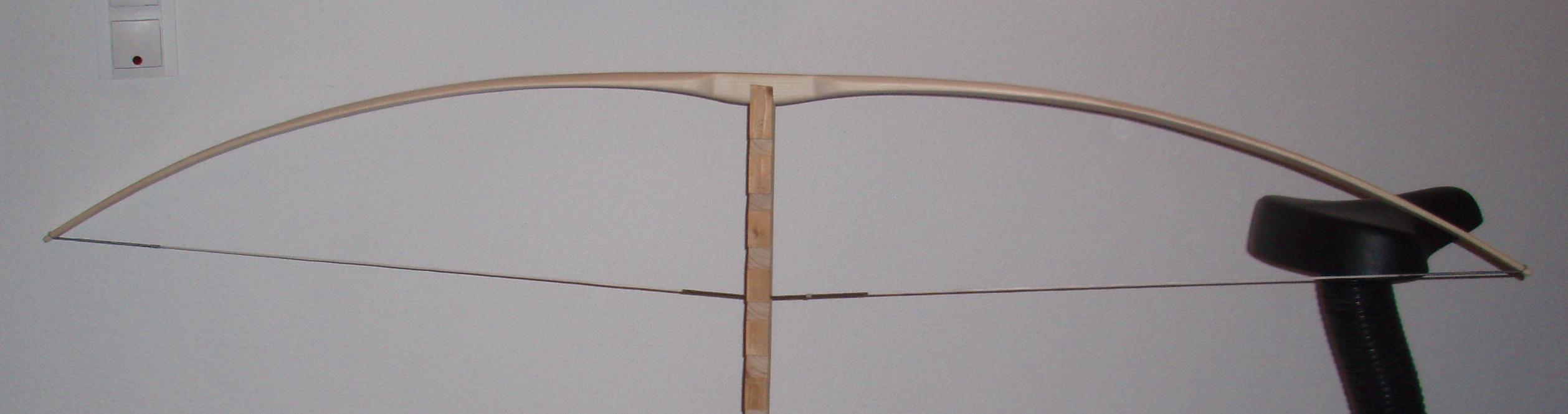

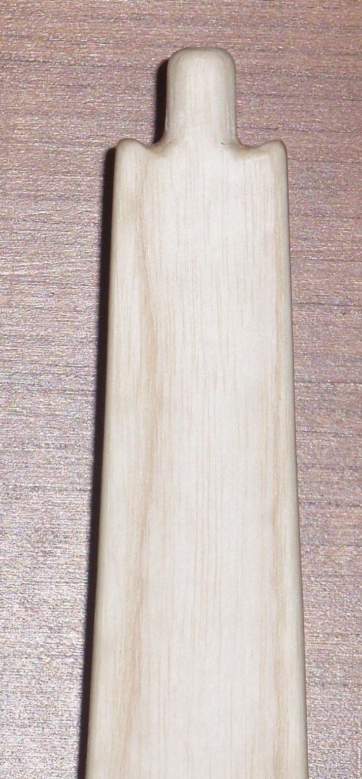

Der Griff ist 11cm lang, 2,5 cm breit und 3,5 cm tief

Mein Vollauszug<br />Zuggewicht: 50 lbs auf 26 Zoll
Mein Vollauszug

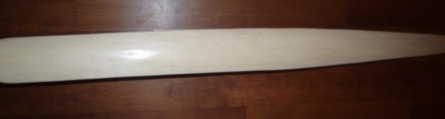

So sieht der Rücken aus

Sauber gearbeitet, aber 3 Sachen, die Tips sind noch zu breit.Entweder leidet dadurch deine Wurfleistung oder du Hast handshock, oder beides .

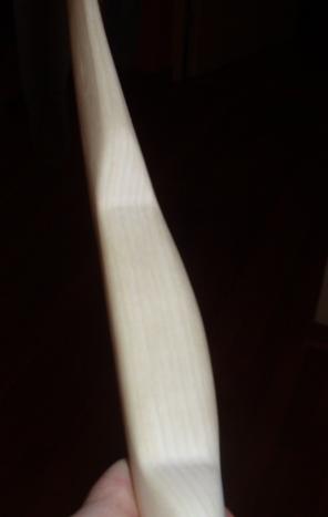

Bild 2 , ist der Rückenring da seitlich verschmälert ? Solltest du nicht machen, somit belastest du den obersten Ring unnötig viel.Kann bei Esche aber evtl kein großes Problem werden.

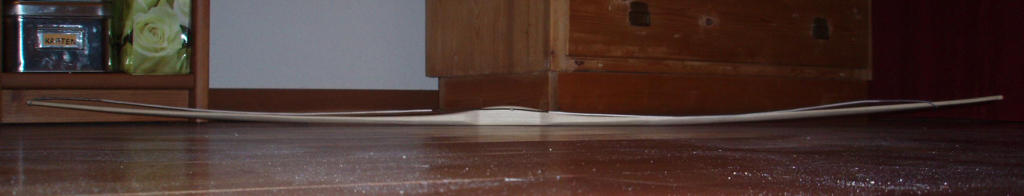

Dein Tillerbild ist von der Seite fotografiert,kannst noch eines gerade drauf knipsen ?

Also der Tiller sieht sehr gut aus!
Ein Schmaler Rücken tut der Esche nicht weh, denn Esche gehört zu den Zugstärksten Hölzern die hier so wachsen. Die Tips des Bogens sind in der Tat noch etwas Breit, die kann man Problemlos bis 10-15mm schmal machen. Wenn man Overlays auf den Rücken klebt und dort die Sehnenkerbe nur in den Rücken ins Overlay feilt, kann man die Tips auch bis auf wenige Millimeter reduzieren.
Beispiel: Bild
Das Gibt dem Bogen etwas mehr Wirkungs grad, senkt den Handschock, steigert die Schussruhe und die Pfeilgeschwindigkeit. Das ist dann halt die Optimierung... So extrem schmal müssen die Tipsn aber nicht sein um einen guten Bogen zu erhalten.

Der rechte Wurfarm sieht ab dessen Mitte bis vor den Tips noch etwas steif aus. Das kann aber an der Perspektive liegen. Ansonsten ist er sehr schön geworden. Hattest du dir einen Meare-Heath als Vorlage genommen oder einfach drauf los gebaut?

Schöner Bogen. Der ist sauber gearbeitet und sieht sehr Stimmig aus. Sind die Wurfarme gleich lang? Ich finde die WA-Enden gar nicht so breit, es sind ja Stiftnocken, und da braucht man halt mehr Breite, passt zum Design. Die Esche wird dir die breiten WA danken.
Tscho, du meinst sicher Bild 3 mit dem WA-Ende. Tscho meint das man den Rückenring auf der vollen Bogenbreite belässt, der Rückenring gibt die Wölbung, Form, des Rückens vor.
