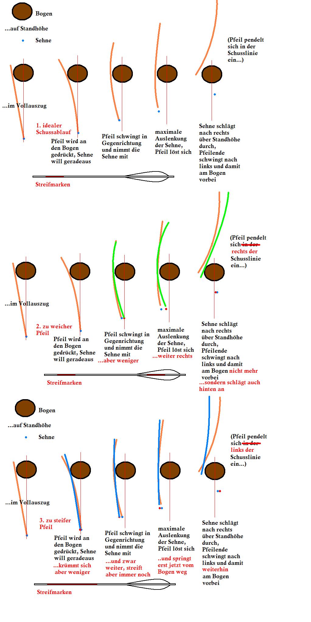

Hi alle,
suche gerade die richtigen Pfeile für meinen Langbogen.
Wenn die Pfeile solche Streifstellen haben, wie im beigelegten Bild markiert, was bedeutet das?
Streift innen, an der ggüberliegenden Seite der Leitfeder, also am Schussfenster rechts.
Zu hart, zu weich, normal so?
thx reini
thx reini

Wow, ich hätte das Gegenteil getippt!Ravenheart hat geschrieben:Pfeil ist zu weich!
Langbogen ist 54#@31", Pfeile sind 31" lang mit 75# spine und 100gn-Spitzen.
Da kriege ich ja gar keine steiferen Pfeile mehr, oder?
danke und gruss reini

Hmm... warum?reinibubi hat geschrieben:Wow, ich hätte das Gegenteil getippt!
Ausdrücklich zur Diskussion:
Wie ICH mir das vorstelle: Rabe
Re: Pfeile schlagen an
Alles klar, meine Überlegung war so:Ravenheart hat geschrieben:Hmm... warum?reinibubi hat geschrieben:Wow, ich hätte das Gegenteil getippt!
Weicher und harter Pfeil legen denselben Weg in derselben Zeit zurück.
Der weiche Pfeil biegt sich mehr und berührt daher das Schussfenster nicht.
Der harte Pfeil biegt sich zu wenig und streift daher am Schussfenster.
Deine Variante klingt aber logischer.
gruss reini

Wenn die Pfeile Gewichtsmäßig noch schwer genug sind, kannst du auch statt der 100gr Spitzen auf 75 oder 80gr Spitzen wechseln (je nachdem welche es da für den Schaftdurchmesser gibt) Dadurch wird der Pfeil dynamisch etwas steifer.
Ich bin aber beeindruckt, das Schäfte mit 75# Spine zu weich für einen 54#er sind...
Der Bogen muss hammer schnell sein...

Wie tief ist das Schußfenster eingeschnitten?
75# und 100er Spitze ist für einen modernen Bogen ein Besenstiel. Die Pfeile sind zu hart

Kommt drauf an, auf meinem 60#-Super-Diabolo fliegen auch nur 75er vernünftig...
- Galighenna
- Beiträge: 8836
Hinzu kommt ja auch die größere Länge von 31"...
