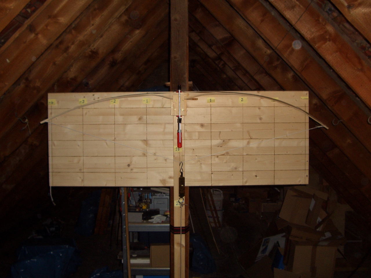

Leider ist nur der eine Wurfarm verdreht. Ich hab richtig massiv Material (über 2mm mehr als gegenüber auf über 20cm Länge) an der Seite abgetragen, die du gekennzeichnet hast und es ist eher schlimmer geworden.
Soweit ich das sehe, liegt bei mir auch Ursache 1 (geschraubter Wurfarm) und nicht Ursache 2 (gekippter Wurfarm) vor. Vielleicht könnte ihr das auf dem Bild auch nicht so genau sehen. Demnach müsste ich auf der genau der Seite Material wegnehmen, die du nicht gekennzeichnet hast.
Ich habe das auch schon (ebenfalls massiv) getan. Ich habe bis jetzt aber in erster Linie das Gleichgewicht von vorher wieder hergestellt und kaum noch Holz zum einseitig wegnehmen.
Ich glaube ich schwäche erstmal den linken Wurfarm. Der ist inzwischen nämlich 2-3" stärker als der rechte. Vielleicht sind wir uns bis dahin ja einig, auf welcher Seite am rechten Wurfarm ich was wegnehmen muss, falls ich noch ne Stelle finde, an der das überhaupt geht.

nö... also ich halte an meiner Angabe fest, dass auf der von mir markierten Stelle am WA Holz weg muss. Und zwar in beiden Fällen. sowohl, wenn der WA dort zur seite kippt, als auch bei einer Torsion des WA
man kann doch deutchlich erkennen, dass sich der WA, da wo ich ihn nicht markiert habe, stärker biegt, da er dort schwächer ist als auf der von mir markierten Seite!

Oh jetzt hatte ich mir selbst den Kopf verknotet. Ich bin genau deiner Meinung und habe zuletzt genau dort Material weggenommen, wo du es markiert hast. Das beruhigt mich.
Ich gleiche jetzt erstmal den stärkeren Wurfarm an und dann seh ich weiter.

Für alle Interessierten der aktuelle Zwischenstand. Vom stärkeren Wurfarm muss immer noch ne Menge Holz runter. Zuggewicht hab ich so gut wie halbiert:

Ich wollte doch auf 40# kommen. Dadurch, dass ich den stärkeren Wurfarm noch schwächen muss geht ja schon zusätzlich ordentlich was weg und wenn ich dann noch an das Finish denke...
Ich hab leider inzwischen auch das Problem, dass die Kanten Inzwischen eher Klingen ähneln, weil der Bogen so breit ist. Ich hab das Holz also an den Seiten schon auf den obersten Jahresring runtergeraspelt. Jetzt wird der Bogen schmaler obwohl ich am Bauch Material wegnehme

Hier der aktuelle Stand. Gaaaaanz langsam ist der rechte Wurfarm nicht mehr so verdreht. Der linke Wurfarm ist zu den Tips noch zu steif. Da muss ich beim Schwächen den Schwerpunkt etwas mehr drauf legen.
Re: Übungsbogen aus Kieferbohle
Sehne gekürzt. dadurch ist Stnadhöhe jetzt ca 4". Rechter Wurfarm noch verdreht, aber nur noch halb katastrophal. Linker Wurmfarm am Ende noch vergleichsweise steif. So wie die Pfunde purzeln ist das die reinste Bogendiät.
