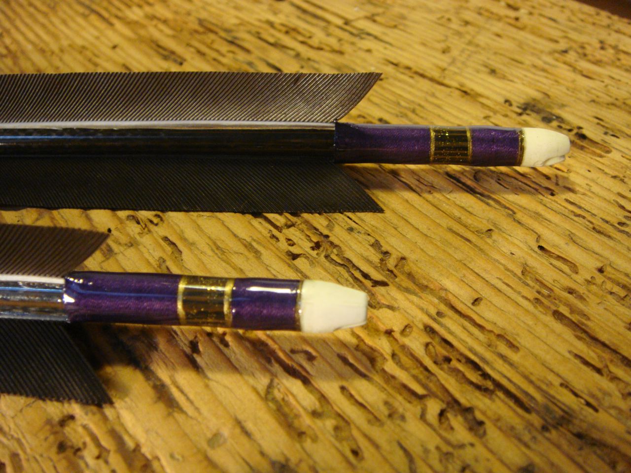

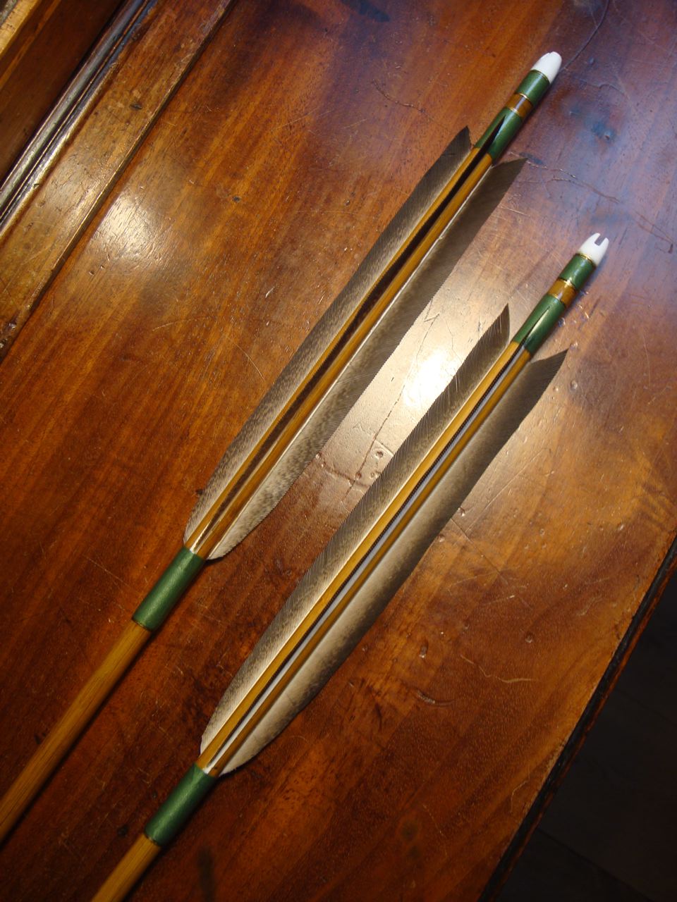

nochmal Pfeile...
ein zweiter Satz Mizuno Bambus-Carbon 75-20 in Jadegrün und Truthahn...
und KC75-23 in Violett mit etwas Goldglitter und Federn vom Herrn Pfau
Wicklungen hier ausnahmsweise einfarbig sieht etwas ruhiger aus.
KC Schäfte sind interessant...
wohl die leistunsfähigsten die es gibt... leicht und sehr steif, 65-70# denke ich bei 23g/m ... und getapert
Getaperte Carbonschäfte...
Die 75er sind 7,5mm vorne und 7mm hinten.
Optik ist dunkel holz-artig... man sieht das Carbongewebe etwas durch (- ähnlich den alten Mizunos)

Die gefallen mir wirklich gut! Das ist echt saubere Arbeit!
