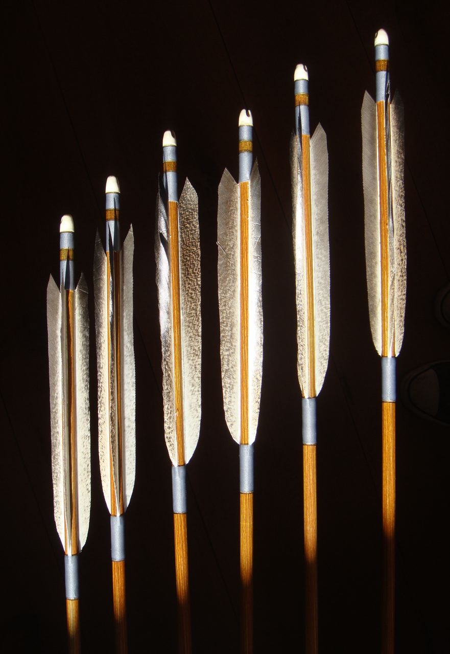

Re: Kyudo Pfeile basteln
Aaaalso...
nach der kleinen Exkursion in die Befiederung weiter mit Pfeile basteln...
Für unsere Zwecke reicht wohl zu wissen dass es einen Standard gibt... der aber nicht unbedingt eingehalten werden muss...
Hier sind irgendwie mehrere Threads in einem...
sollte ja ursprünglich eine Anleitung sein... wird mitlerweile auch mein persönlicher Presentations-thread...
Naja,...
ein paar Sätze Pfeile presentiere ich noch... ich bin gerade drüber all meine Pfeile zu überarbeiten, Federn sind oft nicht mehr so der Hit und Gewicht stimmt oft auch nicht mehr...
Bei manchen sind Inserts drin - leider eingeklebt und nicht lösbar... nicht sehr schlau...
Wie dem auch sei...
hier ein paar Pfeile und dann kommt noch ein Schwung Bilder zum How To...
Naja,...
Wie dem auch sei...

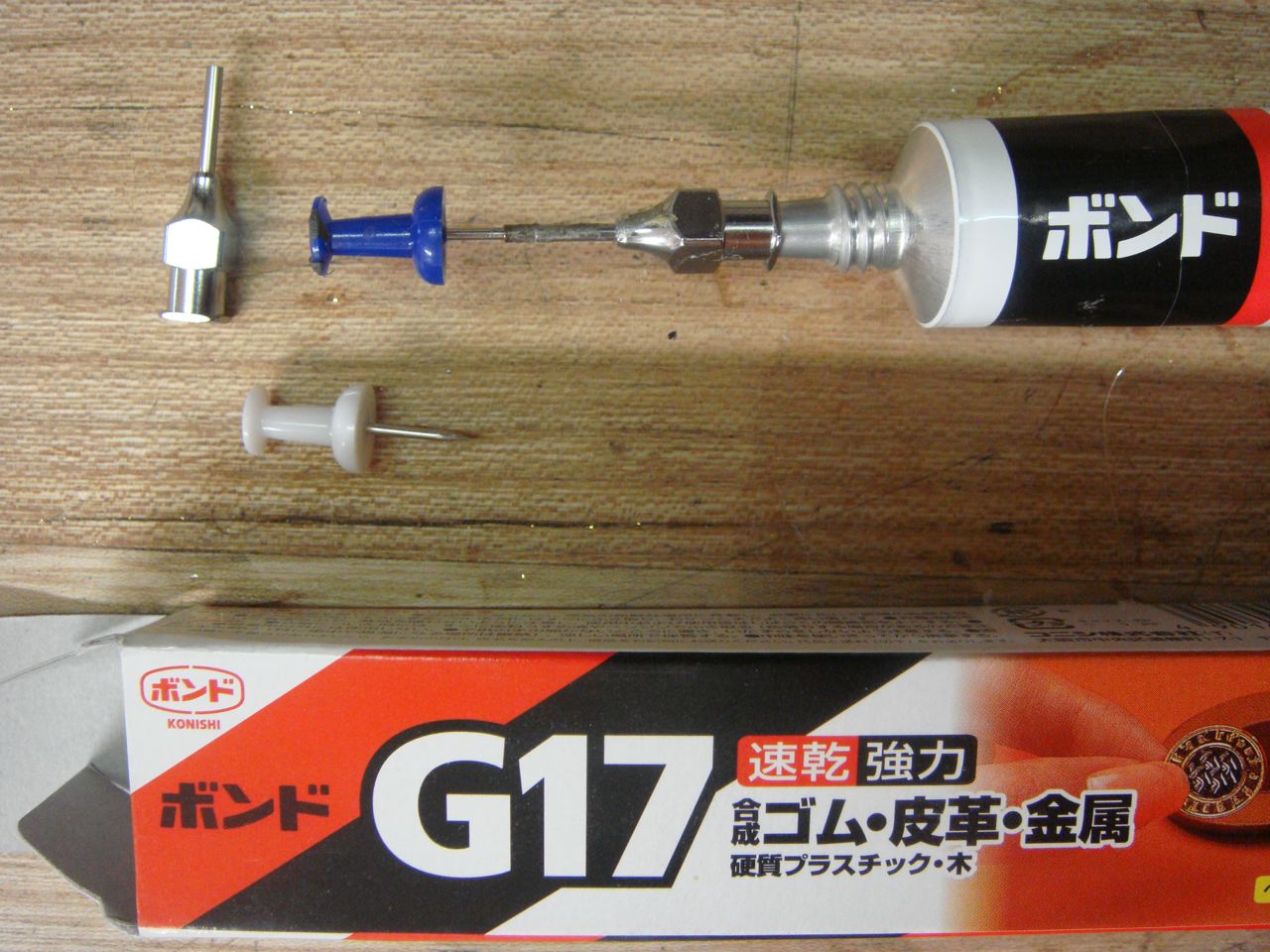

Hier etwas mehr How-To...
Ich habe versucht Bilder zum Wickeln zu machen... mangels Hände nicht sehr aufschlussreich... ... aber es gibt ja Youtube und da gibt es Rutenbau-Clips die zeigen Wickeln und Lackieren in gross (Rods mit 40mm Durchmesser... da sieht man wenigstens was )
http://www.youtube.com/watch?v=bHBptXji ... re=related
http://www.youtube.com/watch?v=BVzlvUGD ... re=related
Sonst hier ein paar Bilder zu Details...
