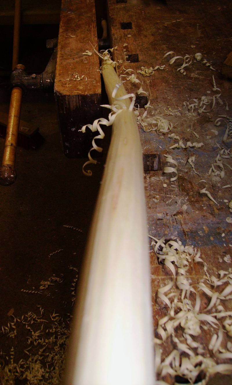

So, der Haselstamm (oder das was von ihm übrig war), hat nun 4 Wochen bei ca. 20°C im Heizungskeller gelegen und dabei ca. 2000g Gewicht verloren. Ersten Befürchtungen zum trotz, ist bei der Trocknung nichts gerissen und nichts hat sich verdreht. Allerdings ist die krumme / geschlängelte Form noch etwas intensiver geworden.
Heute gings dann (bei -7°C in der Werkstatt) mit der Bearbeitung weiter.
Da ich irgendwie im Moment keine Lust habe einen Flachbogen mit breiten Wurfarmen zu bauen, hab ich einfach "drauflos" geschnitzt (zu warmwerden :) ). Dabei herausgekommen ist eine Art Mischform. An einigen Stellen habe ich nun einen runden Querschnitt und an anderen ein hohes D- Profil.
Ich denke, dass ich aufgrund der natürlichen deflexen Form der Wurfarmenden eine Art "krummen Wikingerbogen" bauen werde.
krumm
krumm
"sehr" krumm
"sehr" krumm
Zur Zeit liegt das Gewicht des Holzes bei ca. 560 g
Gruß, moc

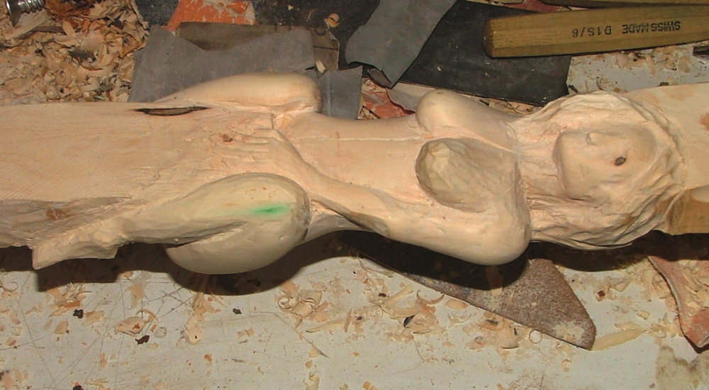

Wissdorn Griff 11
Beitrag von Chirion »
vorheriger Beitrag
so ein Fussi und eine Hand haben da noch gefehlt
grob rausgeschnitzt
grob rausgeschnitzt
auch am Arm hab ich noch nachgebessert
nach der Feinarbeit
nach der Feinarbeit
etwas andderer Blickwinkel

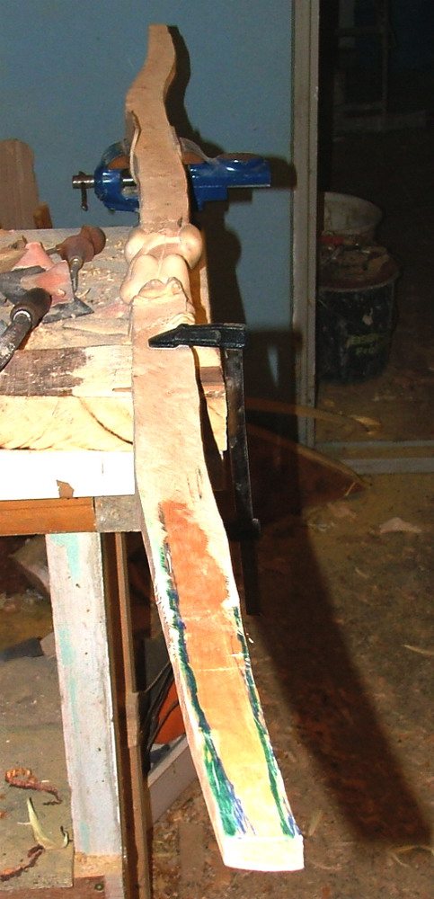

Es wird langsam Zeit mich auch ein wenig um die Wurfarme zu kümmern
Rücken mit der Raspel sauber gemacht
nach der Bearbeitung der Seiten und des Bauchs des linken Wurfarms
zukünftige Sehnenlage

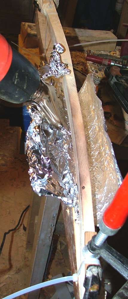

nun zeigt sich das sich die Wurfarme doch seitlich etwas verzogen haben und die Sehnenlage ist nicht mehr optimal. Was tun? im Griff korrigieren ist unmöglich, ich hab keine Ahnung wie Weissdorn auf heissbiegen reagiert, erschwerend kommt noch dazu, dass es um eine seitliche Korrektur eines Wurfarmes geht.
Nach ein wenig Internet Recherche hab ich rausgefunden, dass Schäferstäbe gern aus Weissdorn gemacht werden weil sich Weissdorn gut unter Dampf biegen lässt. Das macht mich zuversichtlich nur werds ich mit der HLP versuchen.
ein wenig Alufolie verteilt die Hitze gleichmässiger, was mit einer Kartoffel funktioniert sollte auch beim Holz gut gehen
so ein wenig überkorrigiert aber ich rechne damit das die Biegung zun Teil wieder rausgeht
Ich hoffe das die Seitenkorrektur mit dem Sehnenbacking stabilisiert wird und dann hält
