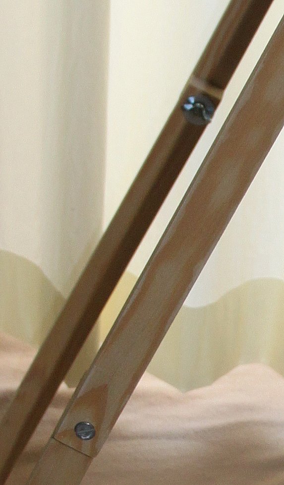

Wie werden die Beine fixiert? Besonders das Gelenk bei den hinteren Beinen erscheint mir etwas filigran.

Der vordere und hintere Fuß wird mit Flügelmuttern fixiert
Ja, es ist etwas dünneres Material als der vordere Fuß, hatte keine Dachlatten mehr zur Hand.
Ich hatte die Standfestigkeit am WE getestet, 30# 28'' aus ca. 10 m Entfernung. Ist weder eingeknickt noch umgefallen. Man muß halt die Flügelmuttern fest ziehen.
Sollte das einem doch zu filigran sein, kann man ja die Fixierung mit 2 Schrauben/Fl.-Muttern oder einem Dübel vornehmen. Dabei ist aber zu beachten, dass man es immer noch gut (wie im Beispiel gezeigt) zusammen klappen kann (Radius der 2. Schraube beim Zusammenklappen beachten). Verstanden?

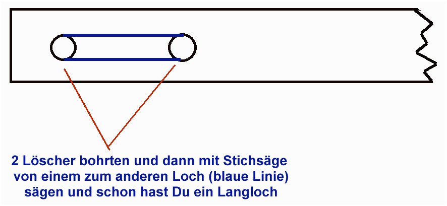

Ich füge mal lieber eine Zeichnung bei und hoffe das es dadurch etwas klarer erscheint.

Sehr schöne Anregungen!
Ich habe das Problem, dass meine Schießbahn seitlich abfällt, d.h. ich MUSS mit sog. Balkenschuhen arbeiten+unterschiedlich lange Pfosten/Kanthölzer nehmen, damit die Scheibe wieder gerade kommt.
Ich wüsste nicht, wie ich das mit einem mobilen Scheibenständer lösen sollte, schade.

Ralf,.
dann versuchs doch mal mit einem sogenannten Langloch auf beiden Seiten, damit ist eine unterschiedliche Höhe möglich.

AAAAAAAAAAARGHHH!
@apaloosa: DANKE! Manchmal sieht man das Einfache nicht. Absolut perfekt, ich mache das morgen gleich, Material ist da.

Ich sehe jetzt nicht welche Grösse die Flügelmuttern haben aber gross genug (so M8 oder mehr) kann ich mir gut vorstellen das die halten.

ist sogar nur m6 mit 25mm Unterlegscheiben.
