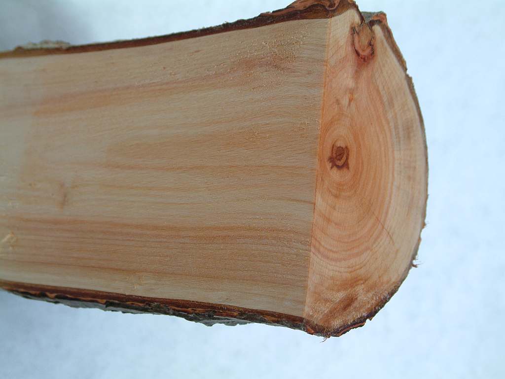

Hier ein Bild von einer jungen Weide, Stirn- und Längsschnitt
Brauchen wir auch sowas? Sehr natürlich...
