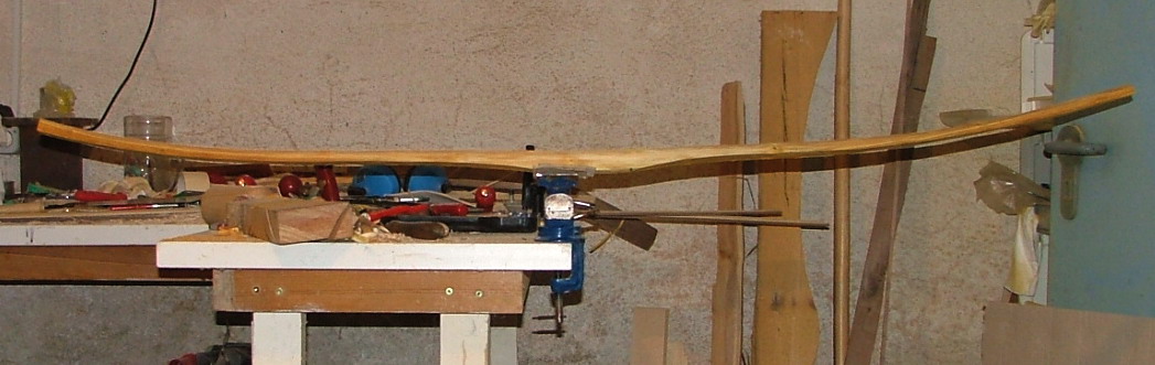

"Soooo, da ich im Sap-Turnier nicht fertig geworden bin, zeig ich euch nun meinen Sapling ein bischen später... "

@moc wies aussieht bist du der Gewinner vom Sonderpreis, also wie hättest ihn den gerne
so wie er is, zum selber fertig tillern (bei dem Stave sicherlich ein Vergnügen)
oder getillert, dann müsstest du mir einen gewünschten Zuggewichtsbereich nennen.
