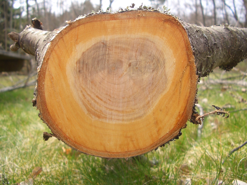

ich nehme immer einen kleinen Handbohrer und bohre ein kleines Loch, an einer Stelle die nicht stört. An der Farbe des austretenden "Sägemehls" kann ich erkennen wie dick der Splint ist.
fachlich gesehen gibt es keine Stelle an dem man einem Baum anbohren kann ohne das es stört, aus der sicht eines Baumpflegers
Sogar Bohrwiederstandsmessungen mit einem 3mm Bohrer hinterlassen schnell abschottungen die sich über mehrere Cm. verteilen, Holz mit abschottungen wird für Bogenbau auch ziemlich wertlos sein denke ich mal (kein Erfahrung beim Bauen).
Eine winzige verletzung reicht außerdem aus um Pilzsporen zugang zu verschaffen....also, frohes bohren
