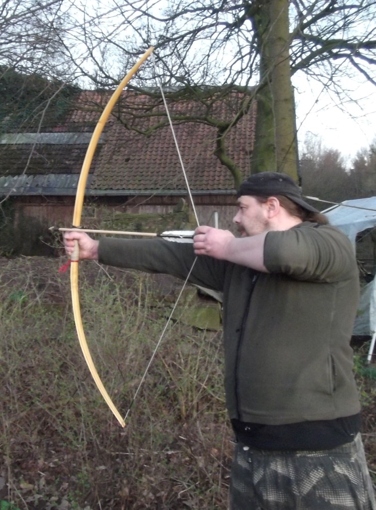

So, hab da mal wieder ein nettes, kleines Bögelchen geschnitzt...
Da es meine erste Maulbeere und der ursprüngliche Stave dann auch etwas kürzer war und er zudem noch ein paar mir nicht ganz so geheuer vorkommende/ positionierte Knötchen im Griffbereich und knapp darunter aufwies, bin ich, was den Auszug anbelangt, mal etwas vorsichtiger dabeigegangen...
Außerdem wollte ich schon immer mal einen starken Bogen mit sehr kurzem Auszug haben, so etwas wie einen indianischen Reiter / Büffelbogen... daher denn nun auch sein Name, nämlich "Buffalo". ;) :D :D
Den Stave habe ich seinerzeit übrigens von Botjer gegen einen Eibenstave eingetauscht, an dieser Stelle nochmal ein herzliches Dankeschön an Botjer... :) :-* :)
Zur Maulbeere...
Dat is ja nu´wohl ein echt tolles und unheimlich gutes Bogenholz, aber bis ich den Burschen dann endlich mal zum biegen gebracht hatte... irgendwie war ich mir zwischendurch kurzfristig dann doch nicht ganz so sicher, ob sich dieses Holz ÜBERHAUPT biegen läßt. ;) :D :D
Irgendwann muß ich davon unbedingt mal einen größeren / längeren Stave in die Finger bekommen, dann klappts auch bei mir bestimmt endlich mal mit dem Warbow bauen... ;) ;D ;D
Naja, egal... zum Bogen :
Typ : Im Griff mitbiegender, kurzer Flatbow (Naja, zum. ist er Breiter als Hoch...), Pyramidial zu den Tipps auslaufend
Länge abgespannt ü.a. : 140 cm (55") / Länge abgesp. N/N 137,5 cm (54")
Länge N/N aufgespannt 133,5 cm (52")
Breite / Tiefe Griffbereich : 30 / 22 mm
Breite / Tiefe knapp unterh. d. Tipps : 10 / 12 mm
Breite Tipps : 5 mm
Standhöhe : 6"
Zuggewicht : 58# @ 20" (save 22")
Und hier noch die üblichen Bilderchen...
etb
Ach ja... Lob,Kritik, sonstiges wie immer gerne... ;) :D
...dicker, alter Sack mit kurzem Bogen...<br />;-)
...und von vorne...
...und von vorne...
Tipp von der Seite...
Sehnenverlauf
Sehnenverlauf
knapp 1/2&quot; Set direkt nach dem abspannen<br />Damit kann ich leben... <br />(und vor allem auch der Bogen ;-)... )
knapp 1/2" Set direkt nach dem abspannen
der Rücken
der Rücken
Auszug und Tiller bei 18&quot;
Auszug und Tiller bei 18"
Standhöhe
Standhöhe

Da haste was schönes aus dem kleinen Stückchen Holz heraus geholt Eddy :)

Schaut aus wie ein kleiner Warbow und ganz sauber gearbeitet. Einzige Kritik die mir dazu einfällt: Dir ist der Bogen zu kurz!!!

Ca, 58lbs der ist bestimmt sauschnell, bei der Länge.
Kurze, schmale Nockstifte, genaus so wie bei meiner ersten Eibe.(geil)

Schön isser, keine Frage... und sauber verarbeitet auch.
Das einzige was daran stört, ist der kurze Auszug. Bei nur 20 Zoll grenzt das die dafür in Frage kommenden Schützen ziemlich ein, sofern man den nicht vom Pferd aus schießen will.

Ist gut gelungen, dieser Bogen.
Und soweit man erkennen kann, dürfte die Maulbeere ein schönes Holz sein.
Aber ich frag mich, wie die andern vielleicht auch,
"ist so ein kleiner Bogen für einen Schützen mir mehr als 20" Auszug auch gebrauchstauglich oder eher nervig ?"

Der Bogen ist ohne Frage ein wahres Einzelstück, der dir wirklich gelungen ist!
Nur, wenn ich die Zugkraft und den Auszug sehe, dann muss ich automatisch an Hephaistos denken, für den wär der bestimmt was ;D , also ein richtiger Götterbögen!

Sieht schön aus. Bei mir würde der Bogen aber wahrscheinlich an der Wand landen (Auszug)... ;)

Na, da hast Du aber was richtig Schönes aus der Maulbeere gemacht, ganz klasse geworden.

Dankeschön für die netten Kommentare, dann muß ich bei dem Bogen ja doch irgendetwas richtig gemacht haben... ;) :D :D :D
Sein Finish hat er jetzt auch bekommen, mehrere Schichten Leinöl-Firnis, den Griffbereich habe ich auch noch mal etwas mit Stoff unter einem vernähten Griffleder aufgepolstert und Ihm eine 12 Strang Dacron B50 Sehne, flämisch gespleißt, mit Öhrchen auf beiden Enden spendiert...
Zur Frage des Auszuges... nachdem ich jetzt so ca. 100-150 Schuß gemacht habe, muß ich eigentlich sagen, daß sich der kurze Auszug für mich nicht wirklich störend auswirkt... zwar etwas ungewohnt, aber def. nicht störend oder unangenehm...
So, der Vollständigkeit halber noch ein paar Bilderchen mit den passenden Pfeilen (22", Steinspitze, Befiederung mit Birkenteer aufgebracht) dazu...

Great work. Is it comfortable?

What should I say ? At first It´s a little bit funny feeling, but it is not really uncomfortable... ;) :D
A few shot´s more, and then the feeling is "normal"... :) :D

sieht gut aus - Maulbeere scheint hervorragendes Holz zu sein - hab selbst einen "ähnlichen" charakterbogen mit Sehnenbelag gebaut - da kannst du diese Dimension locker bis 26 ziehen...war echt überrascht

...handlich, stark, schnell, und sehr schön ... ;)
4 Sterne deluxe ... ;D
Sehr schön, gefällt sehr !
Stringfollow ?
