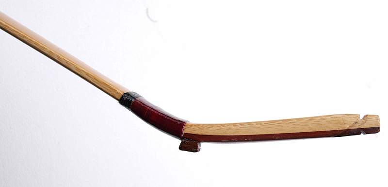

Der Bogen von der Bauchseite mit Pflaumenholz-Facing und der doppelten Pfeilauflage auch für den späteren Daumenablass.
Bogentipp mit den geraden Siyahs, doppelter Sehnenkerbe und Sehnenbänkchen
Die Sehne liegt in einer Kerbe des ledernen Sehnenbänkchens

Edit: Detailbilder vorne sind eingestellt.
