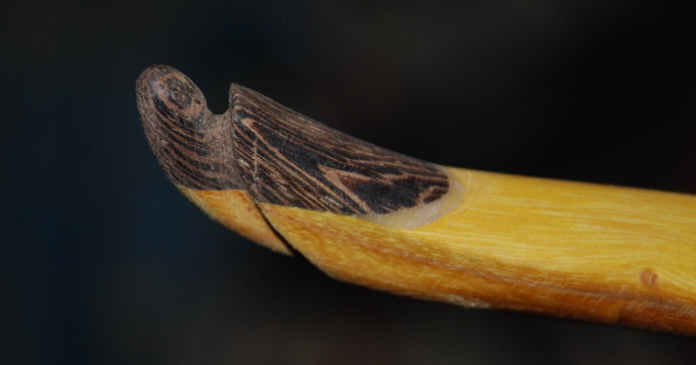

so es ist wieder ein wenig weiter gegangen mit dem Osagesapling
und am Tillerbrett
jetzt heißts noch den Bogen in aller Ruhe auf 30" zu tillern.
und am Tillerbrett

Sehr schön!
Und auch der Kontrast; Wenge - Osage sieht wirklich gut aus.
Gruß, moc
