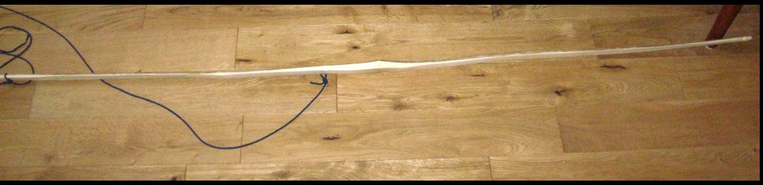

Nachdem ich mich auch erst vor 5 Jahren hier registriert hab, hab ich nun die Tage mit meinem ersten Bogen aus Haselnuss angefangen, sodass ich heute beim tillern war, was zuerst auch recht gut funktionierte und aussah.
Mein Problem ist jetzt, dass der untere Wurfarm einen natürlichen Relfex hatte, welcher sich aber während des tillerns plötzlich rausgebogen hat, sodass ich nun wieder einen geraden Rohling habe. Das Problem hierbei war, dass ich dadurch eine massive Schwachstelle im Bogen bekommen hatte, die ich nun gefrustet nur grob rausgetillert habe.Sieht daher grad ziemlich miserabel aus...
Auf dem Bild sieht man noch die Reste davon links des Astes.
Somit sind von den geplanten 30-35# jetzt vielleicht noch 20# über, wobei ich aber den oberen Wurfarm wohl noch weiter schwächen muss, da der untere wahrscheinlich noch schwächer ist, da er weiter ausgezogen wird
Der Bogen hat derzeit eine Länge von 176cm und eine wurfarmbreite von 38mm.
Gibt es eine Möglichkeit noch etwas mehr Zugkraft aus dem Holz herauszukitzeln, oder sollte ich das Holz abschreiben?
Bessere Fotos könnt ich morgen gerne machen. Gruß, Jan

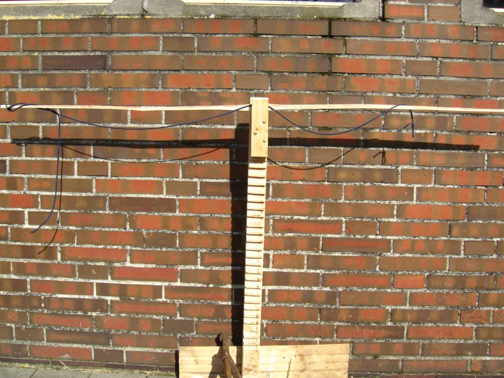

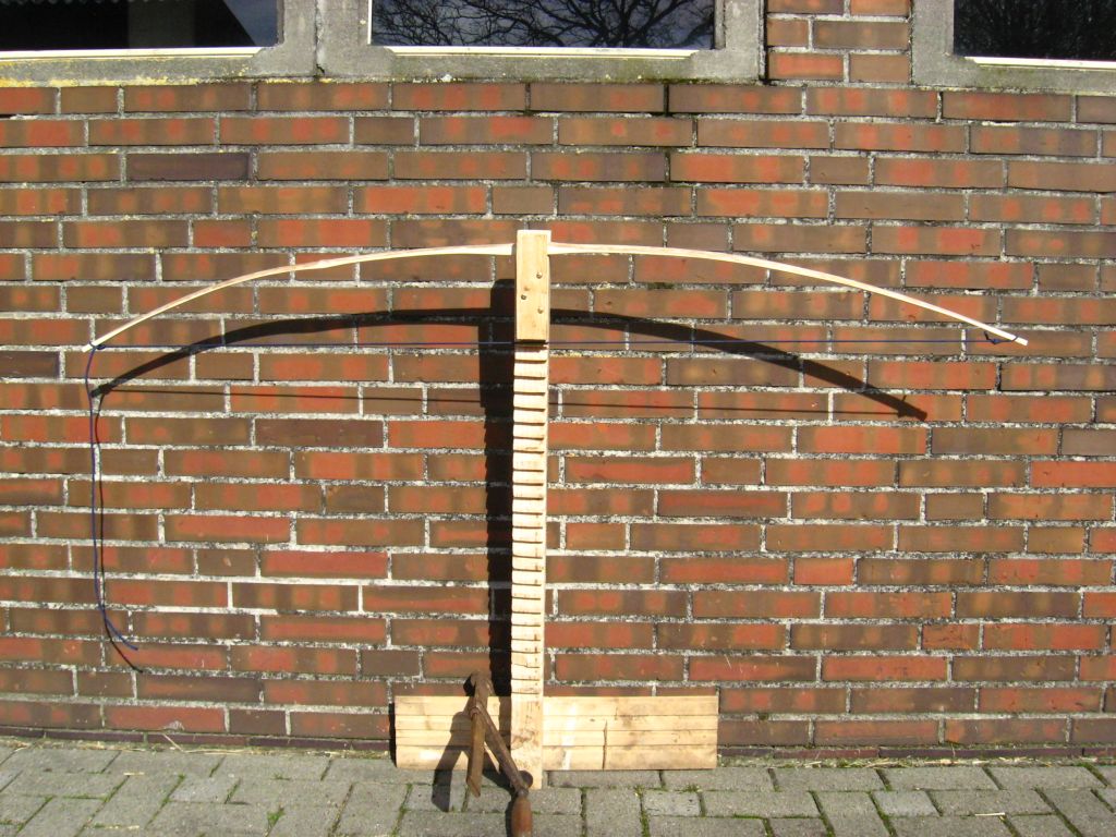

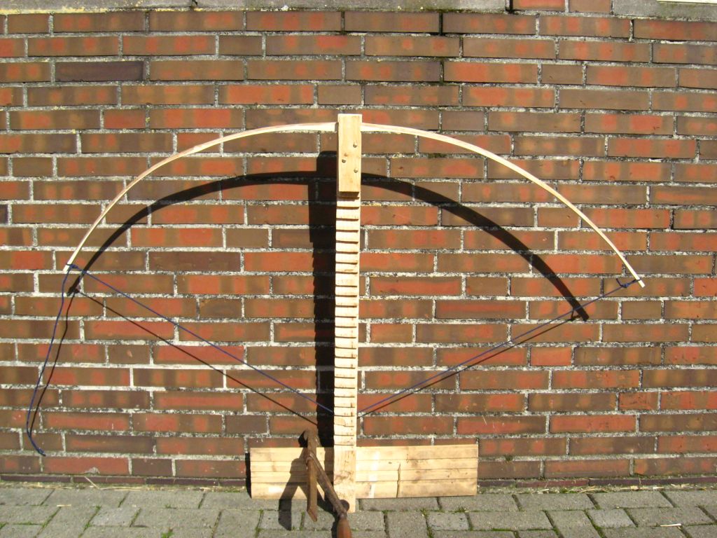

Hallo
Ich habe den Bogen nun im 11cm auf 165cm gekürzt und neu getillert.
Es ist noch nicht perfekt, aber im Vergleich zu vorher doch um Welten besser.
Die Zugkraft liegt nun ungefähr bei 24#, soweit ich meiner Waage vertrauen kann.
Falten haben sich glücklicherweise nicht gebildet. Jan
