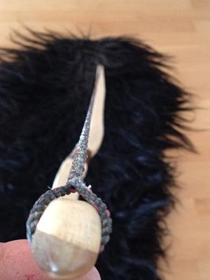

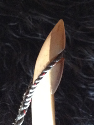

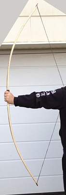

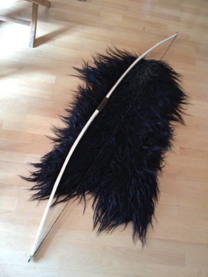

So da isser nu mein 6. Bogen (es sind ja auch 2 in der Tonne gelandet) aber 4 sind ja schussfähig geworden und geblieben.
Das war eigentlich mein erster Haselstave und die beiden Spaltlinge sind zu Bögen geworden "Garnrod" und eben dieser hier.
Arcus hat mir geholfen die Form anzuzeichnen da ich ja noch überhaupt keinen Flachbogen gebaut hatte. "Danke nochmal Rolf"
er hat einen Spaltledergriff keine Pfeil An- und Auflage wird also über den Handschuh geschossen. Lässt sich fein und geschmeidig Durchziehen und pfeffert mit der wenigen Leistung trotzdem ganz schön.
Die Daten: Askril ist ganze und stolze 73" lang das ist bei meiner Größe aber schon ok. Er hat leider nur 40" bei 29" Auszug aber es ist eben nur Hasel und kein Bergeiben Langbogen. ;) Ich war beim Tillern sehr vorsichtig und habe nur mit feinstem Werkzeug gearbeitet trotzdem war einfach nicht mehr drin. Nach ca. 150 Schüssen hat er jetzt ungefähr 5cm also ca. 2" Set.
Hier die Bilder:
Sehnenstand
Nocken
und last but not least... der Auszug
so und jetzt könnt ihr ... ::)

Wirklich hübsch. Ohne viel Schnickschnack - das mag ich. Hast du noch ein Bild im entspannten Zustand und vielleicht ne Nahaufname vom Griffbereich?
Beiträge: 22358
Re: "Askril" 73" Hasel Flat-Longbow
....werden von Bogen zu Bogen besser! Prima!
Für meinen Geschmack (aber das ist wirklich langsam im Bereich "Geschmack"!!) sind die steifen Bereiche an den Enden immer noch etwas zu lang. Ich lasse die Bogen wirklich bis 10 cm vor dem Ende biegen, wenn auch die Biegekurve sich natürlich zum Ende hin wieder abflacht....
Aber so ist das auf jeden Fall schon machbar, (auch wenn ich diesen Tiller eher einem Pyramidal-Bogen von 5 auf 1 cm Breitenverlauf zugeordnet hätte...)
Dennoch: Der ist wirklich gelungen und wird Dir lange Freude machen!

den haste fein gemacht ! und dazu noch sehr schnell gebaut.
wie der Rabe schon sagte, an den Enden bissl mehr Biegung--immer dran denken, um Holz zu biegen brauchste Kraft--also --je mehr Holz biegt-desto höheres Zuggwicht.
Aber lass ihn so--und baue einfach einen neuen.
