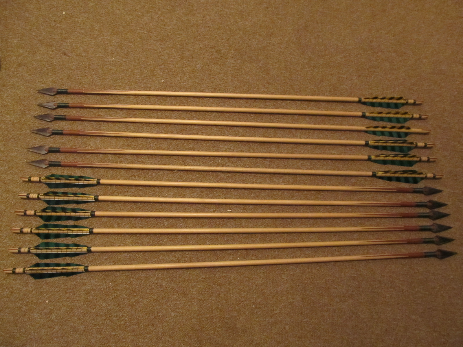

Auf den ersten Blick, relativ saubere Arbeit. Besonders die Nocken sind schön geworden.
Aber die Federn sehen etwas seltsam aus.
Bist Du sicher, daß da keine Mischung von rechten und linken Federn passiert ist ?
Habi
Beiträge: 364
Registriert: 25.07.2009, 11:05
Re: Pfeilpräsentationen 2
Beitrag von Habi »
Hallo Klaus,
Sind alles rechte Federn, leicht schräg aufgeklebt...
fliegen wie an ner Schnur gezogen
Grüße Habi

Hallo Leute ,
Habe endlich meine neuen Pfeile fertig bekommen .
Einige kennen die vorab-Threads von den Sägeblattgspitzen und den Vorschäften.
Schaft Zeder 11/32" Spine 45-50#
Vorschaft Vierfachspleiss 4" Massaranduba
Nockverstärkung Massaranduba
Federn 4"
Wicklungen Nylbond Garn Grün
Also Scheibenpfeile werden das wohl nicht werden ;D ;D
Edit : Gewicht der Pfeile beträgt 35 gramm = 540 grains
Länge 84 cm Der Schwerpunkt liegt bei ca. 25% vor der Pfeilmitte .
Ist das o.k. ??? ??? ???
Gruß Thomas
Heidjer
Beiträge: 6896
Hat gedankt: 17 Mal
Beitrag von Heidjer »
Ein FOC von 25% :o
Die Bogenjäger werden Dich beneiden. ;D
Ne im Ernst, die Pfeile sollten sich Rekordverdächtig schnell stabilisieren und ausrichten, aber Du wirst mit den Pfeilen keine Weitenrekorde schiessen können. Aber gute Kurzdistanz-Pfeile. ;)

tommy lee hat geschrieben:Wicklungen Nylbond Garn Grün
Was ist denn das ? Ist das ein Garn aus dem Fischereibedarf ?
tommy lee
Beiträge: 357
Registriert: 27.09.2009, 10:33
Beitrag von tommy lee »
Hallo Klaus
Das Garn nennt sich so . Gibts in sämtlichen Farben .
Das Garn ist aus dem Handarbeitsladen . Kostet nicht viel . Rolle mit 60 Metern
Das ist so fest, dass man es mehrfach um den Finger wickeln muss , um es von Hand abzureissen .
Sonst schneidet man sich in den Finger damit .
Die Verkaüferin sagte, dass man das bei Zelten verwendet .
Gruß Thomas
