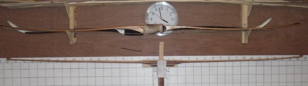

...immer noch Reflex, <br />direkt nach dem abspannen...

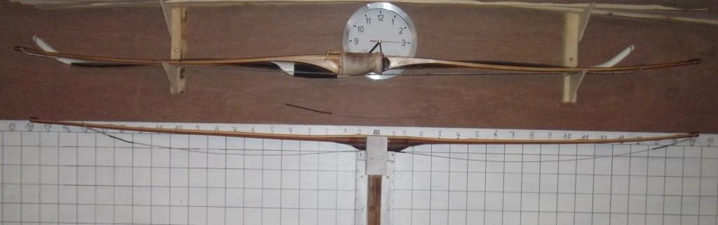

...Auszug und Tiller bei 22&quot;...
...Auszug und Tiller bei 22"...
...Standhöhe, gut 5 1/2&quot;...
...Standhöhe, gut 5 1/2"...

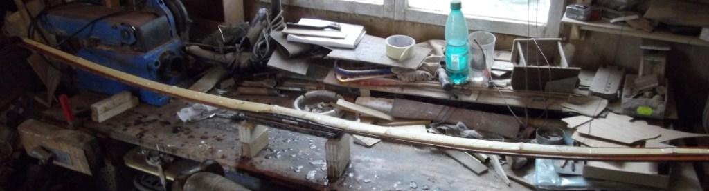

...geputzt aber noch ungetillert...
...frisch &quot;entzwingt&quot; und ungeputzt...
...frisch "entzwingt" und ungeputzt...

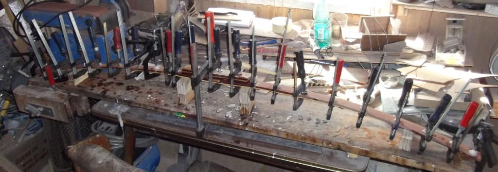

...verleimt mit ca. 9 1/2 cm Perry...

Womit geleimt?

Harz L und Härter L von r&g...
Mußte Ihn allerdings aufgrund der ungünstigen Temperaturbedingungen etwa 48 Std. länger aushärten lassen...

Das Wetter, bzw. die Regenfreien Stellen haben heute tatsächlich ausgereicht, um den Bogen mal so ansatzweise ein bißchen einzuschießen... ;) :D
Ach ja, die Sehne ist eine 6-Strang Dacron B50, flämisch gespleißt, mit Öhrchen auf beiden Seiten...
@Windmann...
Thx...
Windmann hat geschrieben:.../...
Gib dann mal einen Bericht vom Schießverhalten.
Biddeschön... ;) :D :D
http://youtu.be/yZo4rEGeEYM
Der Bogen ist mit seinen zarten 33 1/2 lbs zwar weder eine Rakete noch ein Durchschlagswunder, aber ich bin alles in allem doch recht zufrieden mit der Leistung, wenn man bedenkt, daß die in dem Video geschossenen Pfeile nach der 10grpp-Regel im mittel so um die 100- 150 gr zu schwer sind... ;) :) :D
