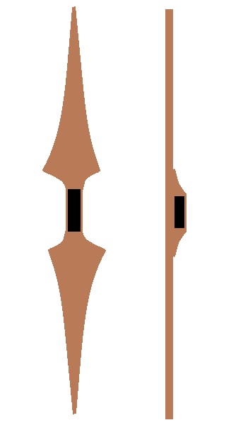

Hier mal ein einfacher Entwurf. Die Dimensionen sind etwas übertrieben um das Eifelturmdesign deutlich zu machen. Der Griff soll voll mit biegen. D.h. in der Praxis wird die Griffstärke den Fade-Bereich nur um ein paar mm übertreffen.
Ich bin allerdings noch nicht sicher ob 'kurz' wirklich besser ist sprich eine höhere Pfeilgeschwindigkeit zur Folge hat.
Durch die breiten Fades lässt sich sehr viel Griff nahe Biegung einbringen und der Bogen kann kurz werden. Die letzten 2/3. der Wurfarme biegen nur wenig mit und wirken wie Hebel um die Leerschussgeschwindigkeit zu erhöhen. Auch sorgt dies dafür das bei einem kurzen Bogen kein vorzeitiges Stacking aufgrund des Sehnenwinkels auftritt.Ich bin allerdings noch nicht sicher ob 'kurz' wirklich besser ist sprich eine höhere Pfeilgeschwindigkeit zur Folge hat.
Re: Überlegungen zu einem Bogen mit Pfeilen < 7gr per lb
Wenn du das Ganze nun noch schön deflex/reflex machst, dann wird das etwas schneller.
Denn steife WAenden sind mit diesem Design eher schlecht machbar.
Wenn das Glas nicht stört kann ich steife wAenden und filigrane WAe zeigen.
Hmmm.. Der schnellste Vollholz-Bogen mit der größten Weite (über 300m), den ich bisher live gesehen habe, WAR aus Osage...Frankster hat geschrieben:Osage oder Massa wären zudem eher schwer -
KANN, aber nicht MUSS! Bei meiner Flight-Eibe SIND die Enden deutlich höher als breit:Frankster hat geschrieben:..was bei einem sehr filigranen Bogen nach dem Eifelturmdesign und der Masseformel auf recht dünne Wurfarme hinausläuft. Teile der Wurfarme wären sicher dicker als breit, was ungünstig ist, weil sich der Bogen seitlich verdrehen kann.
So isses, höher als breit ist eigentlich auch über den ganzen WA kein Problem, ist zwar Fummelei , aber spart mächtig gewicht.
(breit ist gescheit, hoch und schmal ne Qual, wers erreicht wird leicht)

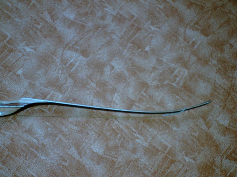

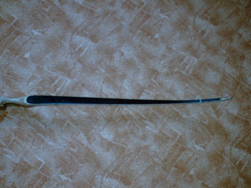

Zum Thema steife Wurfarmenden
Der Bogen ist schnell, wohl wegen der Hebelwirkung. Die letzten 24cm sind dicker als breit.
Trotzdem kein Verdrehen. 43#/28"
Leichte WAe
Der ist schneller! Wahrscheinlich mein bisher schnellster LB. 36#/28"
Er macht bei 29" ziemlich vehement dicht.
Beide werfen die gleichen Pfeile.
Sind zwar Beide mit Glas, aber für das Designprinzip sollte das irrelevant sein.
Gruß Mike

Gut, das mit dem Selfbow hatte ich jetzt nicht gesehen. Aber es ändert eigentlich wenig, ausser, dass die Wurfarmenden dann vielleicht nicht ganz so schmal sein sollten (Stichwort "Haltbarkeit").
Das Eiffelturmdesign sollte sich dann aber auf die letzten 15 cm beziehen, der Rest des Bogens ist Pyramide.

@Mike
Danke für die Fotos. So wie auf den ersten beiden Fotos stelle ich mir die Wurfarme in etwa vor. Ich dachte allerdings das man wegen dem Glas den Wurfarm deutlich flacher bauen kann. Hast Du auch ein Bild vom Tiller / Auszug?
