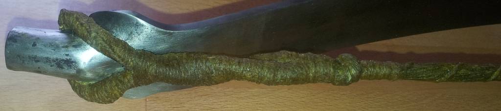

Wenn sich die Mittelwicklung verschiebt hast du nicht fest genug gezogen beim umwickeln. Wachsen würde ich sie auf jeden Fall, es hält die Fäden besser zusammen und die Sehne gleitet besser. Die Fäden die ich benutze sind bei weiten nicht so stark verflochten wie die die du zum Einbund verwendet hast, Dehnbarkeit bei Belastung.

Danke nochmal an alle Zusprüche, kleines Update:
Nachdem Ritter Jos sich soviel Mühe mit seinen Sehnenbau Videos gemacht hat habe ich mal eine standesgemäße Sehne aufgebracht.
Sattlerzwirn (Flachs/Leinen) 150 Strang, Nm 18/3, ~0.5mm Durchmesser
(gibt es auch mit 1,5-2mm Durchmesser, das werde ich auch mal ausprobieren, der Ebay Anbieter war nur gerade nicht da)
Bruchlast eines Stranges schätze ich auf mindestens 3kg (im Belastungstest hat die einzelne Faser bei 4-5 kg aufgegeben)
Rechnerisch also ~450 kg +
Nachdem ich mich tausendmal mit gewachstem ,modernen Sehnenmaterial (BCY B55) geärgert habe der erste brauchbare Gotische Knoten. Ungewachstes Material macht es schon deutlich angenehmer.
Muss nochmal ein wenig mit der Länge herumprobieren, aber erst wenn ich etwas anderes,
dickeres Sehnengarn bekommen habe. Dieses war schon arg dünn.
Als Wicklungsgarn habe ich wieder den vorhandenen wenig gesponnenen Hanffaden benutzt, nicht das schönste , aber mit dem ultradünnen Sehnengarn hätte ich die Nacht durchmachen müssen.
Überrascht hat mich auch, dass das Ketteln nachher so mega einfach ging und ich richtig fix dabei wurde. Trotzdem würde ich bei der ersten von einer Herstellungszeit von 3h+ ausgehen bis man alles beisammen hat.
Eines meiner dünnen Schiffchen ist mir auch noch beim Festziehen gebrochen :-(
Achja, sieht insgesamt schon recht gelb aus, benutze reines Bienenwachs aus Zwischenwänden, der Blitz verstärkt noch etwas aber geht bestimmt noch schöner...

Re: Rizzars erste richtige Armbrust... Vengeance ~140# @ ~15
Das sieht doch schon super aus!!!
Den Kettelfaden hätte ich etwas dicker gewählt, einfach aus optischen Gründen.
Jos
