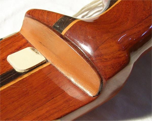

Bodenleder, mittig längs von UNTEN hohl geschliffen und dann eben aufgeklebt:

Sieht nach einem dicken Leder aus das vorne und hinten dünner geschliffen wurde, geht natürlich auch. ;)

Richtig, Boden- oder Sohlenleder genannt, bretthart, vor und hinten dünner gemacht, aber auch längs ein Hohlschliff (an der Unterseite), so dass sich in der Mitte eine "Wanne" bildet!
