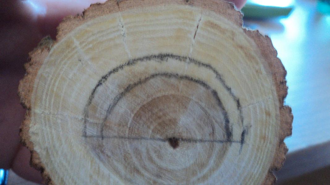

Guten Abend,
heute habe ich 2 tolle Robinienstämme gefunden. Aufgrund ihres geringen Durchmessers haben sie, wie man auf den Bildern sieht, wenig Kernholz. Und da das Bogenprofil sehr Breit wird, kommt garnichts vom Kernholz zum Einsatz. Es wird also ein reiner Splintbogen. Aber geht das bei Robinie oder ist zwischen Splint und Kernholz ein zu großer Unterschied?

Ich möchte als Rückenring einen halbverkernten Jahresring nehmen:Der Rückenring ist auf der linken Seite ganz Verkernt und auf der rechten Seite ist er noch weiß. Heißt das, dass die rechte Seite schwächer als die linke ist?
Ich könnte mir vorstellen, dass nicht die Farbe aus dem Kernholz DAS Kernholz macht, sondern das Alter. und weil die beiden Seiten gleichalt sind müssten sie nach dieser Theorie ungefähr gleiche Eigenschaften haben
hier mal Bilder:
LG Mongole
hier mal Bilder:
LG Mongole

Re: Robinienbogen nur aus dem Splintholz
@Mongole:
Die Reifholzbildung (Färbung, Einlagerung von Stoffen) passiert ja nicht auf einen Schlag, sondern im Laufe der Jahre. Der von dir markierte Ring ist mit Sicherheit schon als Kernholz zu bezeichnen, schließlich liegen da noch 6 (sechs!!!) Ringe drüber.
Wenn du dem Titel "Robinienbogen nur aus Splintholz" nachkommen willst, mußt du wohl die Vorgehensweise ändern.

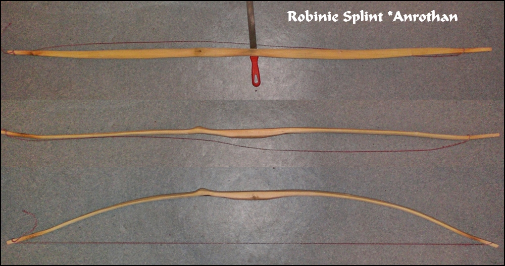

Bei mir entsteht auch gerade ein reiner Robiniensplint Bogen, auch aus einem Stamm mit kleinem Durchmesser wie bei Dir.
Hab nur die Rinde abgezogen und den 1. Ring als Rücken genommen. Ich weiss-es ist gewagt, aber Probieren geht über Studieren!
Länge ist bei 69", angepeilt sind 40 lbs bei 28". Ich mach mal lieber ein Foto von "Vorher" ....
Viel Erfolg. Grüße Anrothan

nein, hier kannst du auf die Farbe gehen. Die Farbe kommt von Ablagerungen in den Zellwänden, die werden dadurch stabiler. Praktischerweise sind diese bei der Robinie farbig_Mongole_ hat geschrieben:Ich könnte mir vorstellen, dass nicht die Farbe aus dem Kernholz DAS Kernholz macht, sondern das Alter. und weil die beiden Seiten gleichalt sind müssten sie nach dieser Theorie ungefähr gleiche Eigenschaften haben

FERTIG...................
43 lbs @ 28".
Gruß, Anrothan
