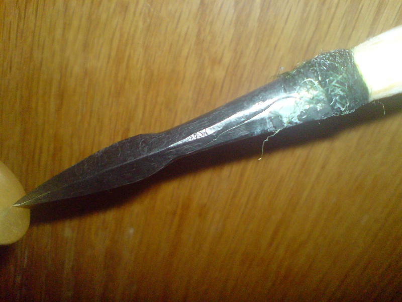

die Insert Spitzen hatte ich vor geraumer Weile schon einmal vorgestellt.
Die Spitzen sind eine einfache Doppelkegel Form aus Messing oder Edelstahl.
Das konische Loch bohre ich mit einem selbstgebastelten Einschneiden Bohrer, wobei ich den Bohrer jetzt in die liegende Oberfräse einspanne und den Schaft langsam in der Drehbank rotieren lasse. Demnächste fertige ich mir auch mal eine Bohrlehre.

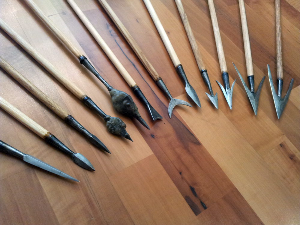

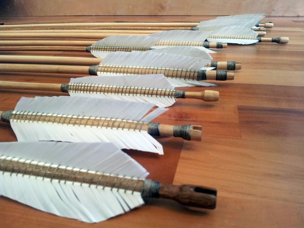

Ich hab vor nem Jahr eigentlich aufgehört Pfeile zu machen, aber ich denke ich habe in der letzten Woche meinen besten Satz gemacht seitdem ich Pfeile baue :D
Ist ein Satz für einen Mittelalterverein (mein eigener). Hochmittelalter bis Übergang Spätmittelalter.
Da ist eigentlich alles drinnen, alle möglichen Schaftformen, Holzarten, Federformen, Spitzen (die übrigens von Hector Cole sind).
Wie üblich alles handgemacht, keine einzige Maschine war im Einsatz. Arbeitsaufwand rund 60 Stunden.
Und natürliche eine fette Spitzenauswahl
Kelch- und Bechernocken bzw. Standardnocken.
Übersicht
Übersicht
walta
Beiträge: 5016
Re: Pfeilpräsentationen 3
Beitrag von walta »
Deine Nockenformen haben mich schon immer fasziniert - wie machst du die Dinger??
Und die Wicklungen sind ja auch heftig - schöne Dinger.

Galighenna hat geschrieben:Wahnsinn... die sehen sehr A aus... hast du auch nicht nur keine Maschinen benutzt sondern vll sogar auch nur A-Material benutzt? Sehr schöne Sache das!
Sehen nicht nur so aus, sondern sind sie auch. Zumindest so gut wie möglich. Materialen sind natürlich auch die richtigen, richtige Holzsorten, richtige Kleber, etc. Eben so "A" wie nur möglich.
Auch mein Werkzeug ist dem angepasst, was für die damalige Zeit (in dem Fall allerdings fürs 14. Jhdt) nachweisbar ist - einzige Ausnahme ist eine spezielle moderne Feile.
@walta
Die Nockenformen die du meinst sind die typischen Nocken die bis ins Hochmittelalter/Spätmittelalter verwendet wurden. Einen ganzen Schaft zu machen ist dabei recht kompliziert. Ich hab Vierkantrohlinge die grob mit der Axt und Säge in Form gebracht wurden. Dann bringe ich den ganzen Schaft in eine runde Parallel-Form. Danach arbeite ich die Schaftform heraus (je nachdem: Taper, Chested, Barreled). Ist das erledigt, wende ich mich der Nocke zu die dann noch fein herausgearbeitet wird. Sehr mühsame Angelegenheit. Wie es die Leute damals gemacht haben ist leider nicht mehr rekonstruierbar.
Äh und Danke! :D

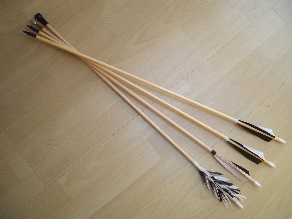

Ich habe zwar nur selbst gekaufte Komponenten zusammen geklebt aber ich zeige euch mein ersten Pfeilsatz doch ;)
Zedernschäfte mit Nusbaum beize gebeizt, Bootslack, Crestings mit Acryl (Weiß) und Edding Stifte, nochmal Bootslack.
Was ich selber gebaut habe sind mein Befiederungsvorrichtung und ein Cresting Hilfe mit der Ackuschrauber.
Grüße Leo

...sehen aus, als hättest Du schon 1000 gemacht! :)
Nur Federwicklung fehlt!
Solltest Du noch machen, besser is das! ;)

Dein erster Pfeilsatz?! Wow ... :o
Und ja, eine schöne Federwicklung fehlt noch (zumal sicherer!), dann sind sie wirklich absolut perfekt, wunderschöne Kombination!

Hat schon einiges an Mühe und Zeit gekostet, mit die einzelne Trocknungspausen habe ich in ca. 14 Tage immer mal wieder was dran gemacht.
Die Ferderwicklungen habe ich eigentlich bewusst nicht gemacht da diese Pfeile für mein Recurve sind und da schieße ich nicht über der Hand. Schöner ist natürlich mit Wicklungen....die kommen dann beim Satz für mein Holzbogen. Aber da lasse ich die Crestings vermutlich weg, bin faul ;)
Und ja, sie fliegen richtig gut :)
