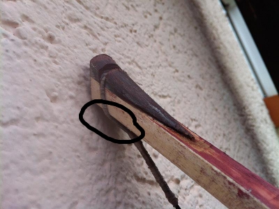

Tiller sieht gut aus! Da haste keine wirklichen Fehler eingebaut.
Das Finish musst aber noch ein wenig nachpolieren. Da sind ja noch ne Menge Holz-Futzel, Farb-Finger-Abdrücke, Eckige Kanten, und und und...

keine fingerabdrücke, ich hatte ihn erst geölt und es gefiehl mir nicht
also so gut wie es ging abgeschabt und komplet gebeizt, dass war aber auch zuviel
da habe ich die seiten wieder blank gelegt.
leider ist die farbe an manchen stellen weiter eingedrungen :-(

Also das Finish... aber gut die Farbkombi ist schön.
Den starken Griff find ich cool und der Tiller ist wirklich super!

Wie sieht denn der Bogen im abgespannten Zustand von der Seite aus? Ich frage, wegen den Knicken im oberen Wurfarm, um das besser beurteilen zu können.
Wie breit sind die Wurfarme?
Wie breit sind die Nocken?
Gali hat das ja schon "bemängelt". Auch ich würde die Endbehandlung noch etwas gefälliger gestalten. Im Nockbereich sieht es aus, als hättest Du keine Lust mehr gehabt. Das mit dem Beizenkontrast finde ich richtig gut.

Und als Tipp: Hier solltest Du das Holz am Bauch unbedingt etwas runden, sonst zerfrisst es Dir die Sehne...

Die Farbkombi klaue ich glatt^^
Finnish machste vor der Präsi mal etwas besser, mecker
schönes Teil insgesamt - nur der Griff(etwas klobig? und beim Foto Handhaltung
Ich sage nix wenn es nur für die Aufnahme war oder für dich passt, hatte aber selbst schon ein gestauchtes Handgelenk vom schießen und das war unschön.
Moriss
Moriss

Also - die Idee mit der Farbkombination find' ich auch originell! Aber mit den Nockkerben wirst Du Dir, so wie sie auf den Fotos zu sehen sind, sicher ganz bald Deine Sehnenöhrchen aufgerubbelt haben...
Ich weiss nicht, ob ich's überlesen habe...aber hast Du Deine Beize auch gut versiegelt??? Wenn nicht - das solltest Du! Denn sonst läuft sie Dir bei den ersten Regentropfen davon, bzw. es gibt unschönes "Tropfenmuster" darauf.
Ach - ich muss doch noch was über den "starken Griff" sagen
...wenn Du mal 200 Pfeile in einem "Trainingsdurchgang" geschossen hast, wirst' möglicherweise bemerken, dass Dein Handgelenk sehr ermüdet...
Ansonsten - schöne Idee, viel Spass mit dem Bogen!
