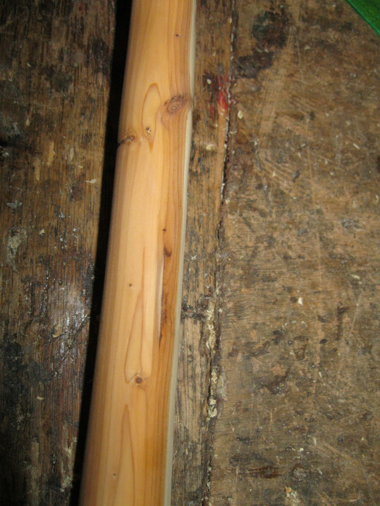

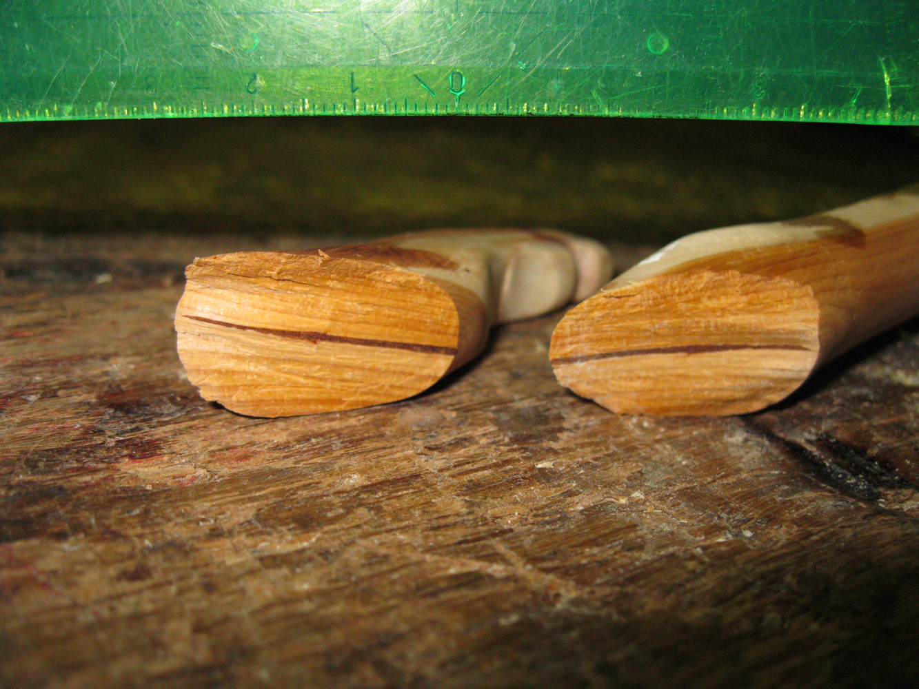

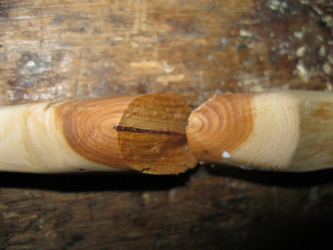

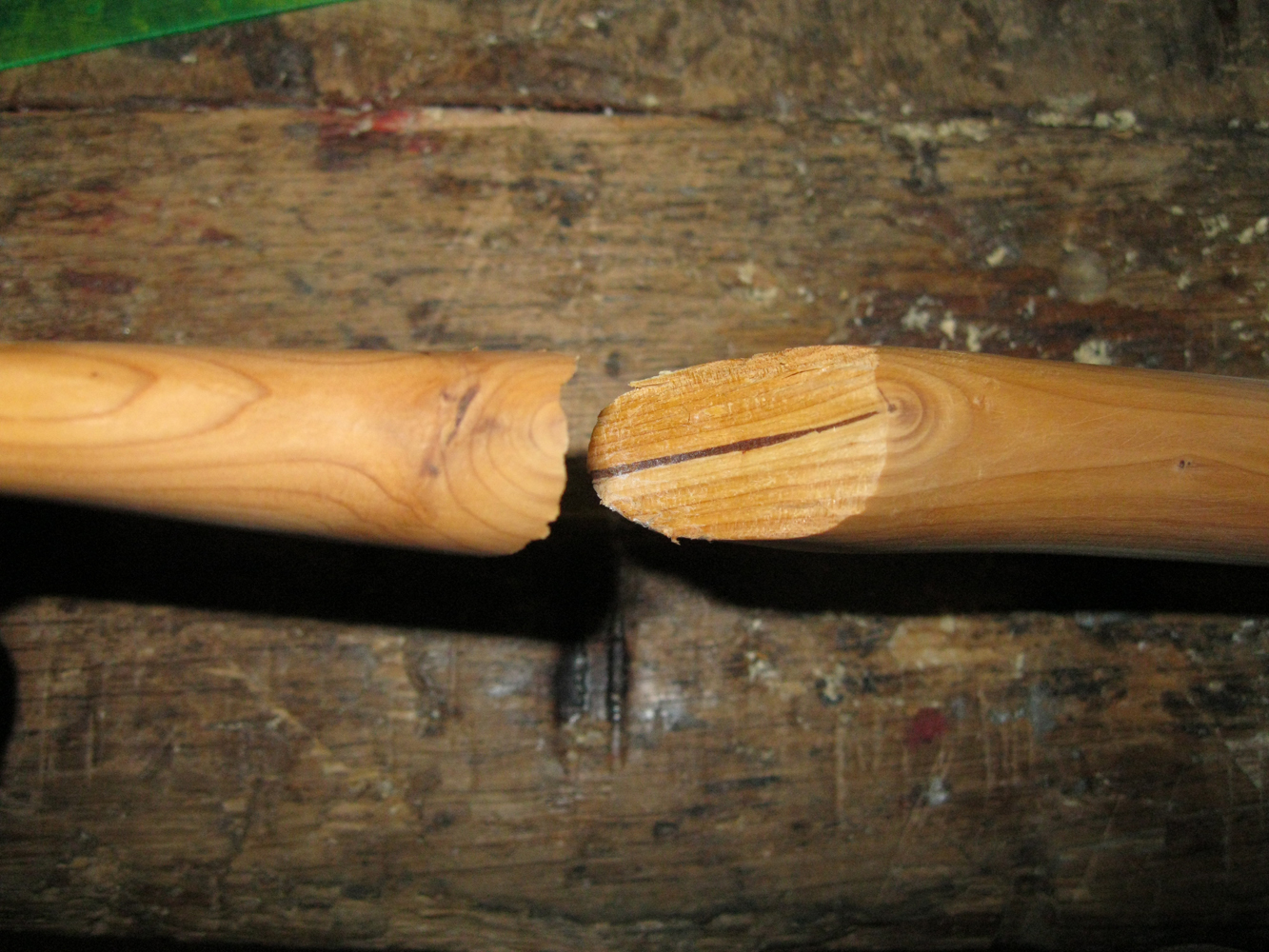

kürzlich kam ich in das Vergnügen, meinen ersten Eibenbogen am Tillerstock zerbrechen :(. den Bogen hatte ich eigentlich schon auf 28 Zoll fertiggetillert (aber noch nicht eingeschossen); doch als ich eines schönen Tages nochmal den Tiller anschauen wollte, gab es beim Pumpen bei ca. 26 Zoll Auszug einen lauten Knall und die Eibe flog durch die ganze Werkstatt (selbstverständlich mitten in die noch feuchten Pfeile, sodass nun überall hässliche Lasur-Flecken auf dem Bogen sind...).

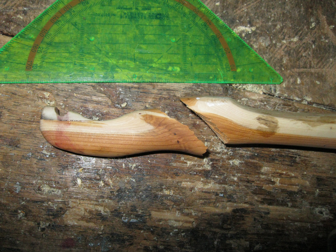

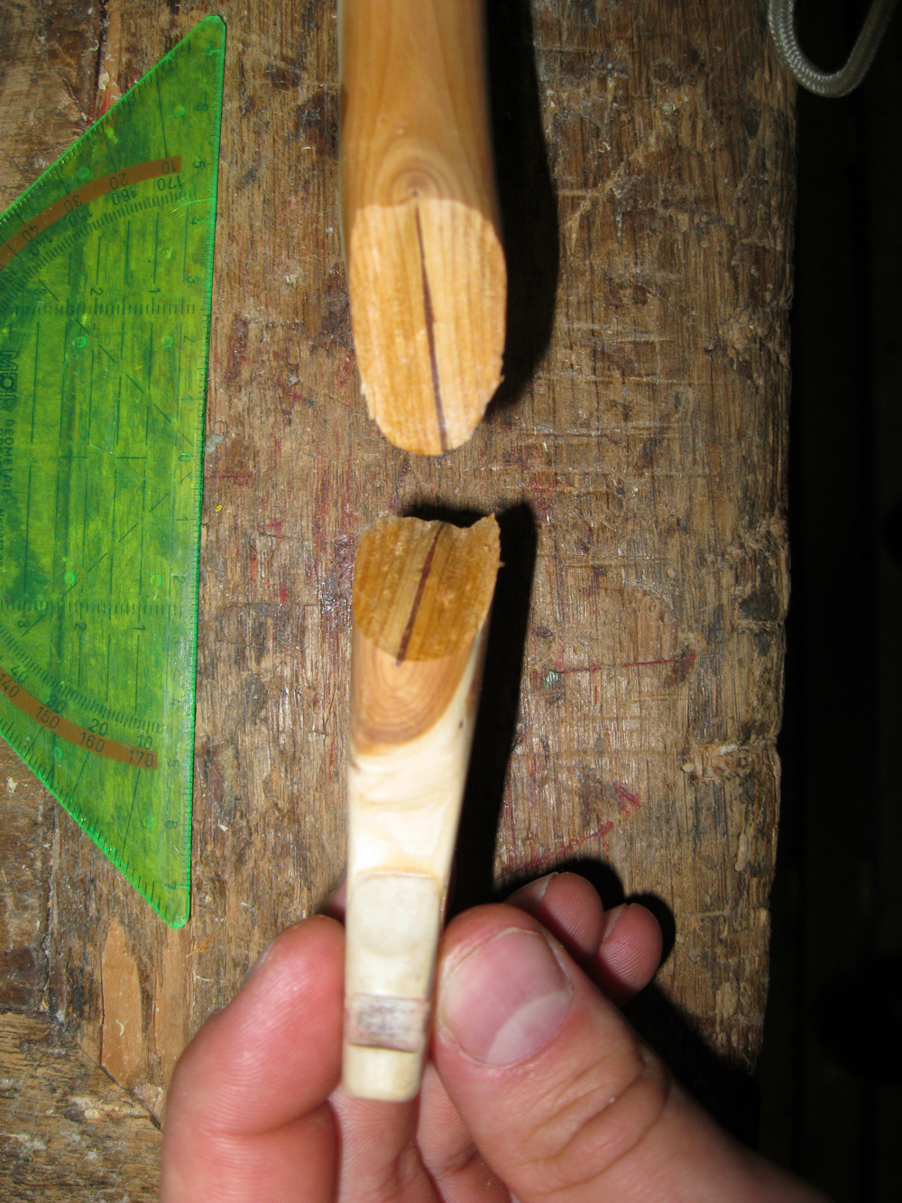

Nach dem anfänglichen Schock stellte sich aber heraus, dass der Bogen (glücklicherweise) ca. 7cm vor dem oberen WA-Ende entlang eines Astes gebrochen war. Am besten zeige ich einfach mal ein paar Bilder. Was meinen da die Fachmänner dazu, wie könnte man den Bogen noch Retten?
Rechte Seite
Rechte Seite
Linke Seite
Linke Seite
Bauch
Bauch
Rücken
Rücken
WA: Bauch<br />Tip: Rücken
WA: Bauch
Tip: Rücken
Bruchstelle
Bruchstelle
die Teile passen noch perfekt; es lösten sich keine Splitter

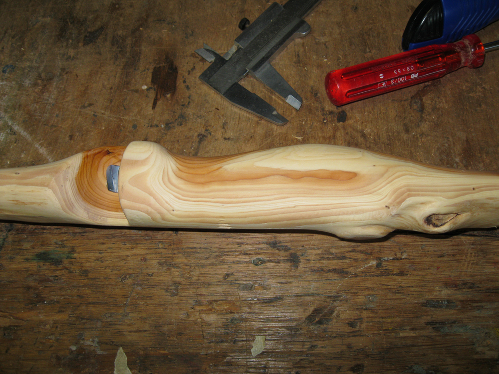

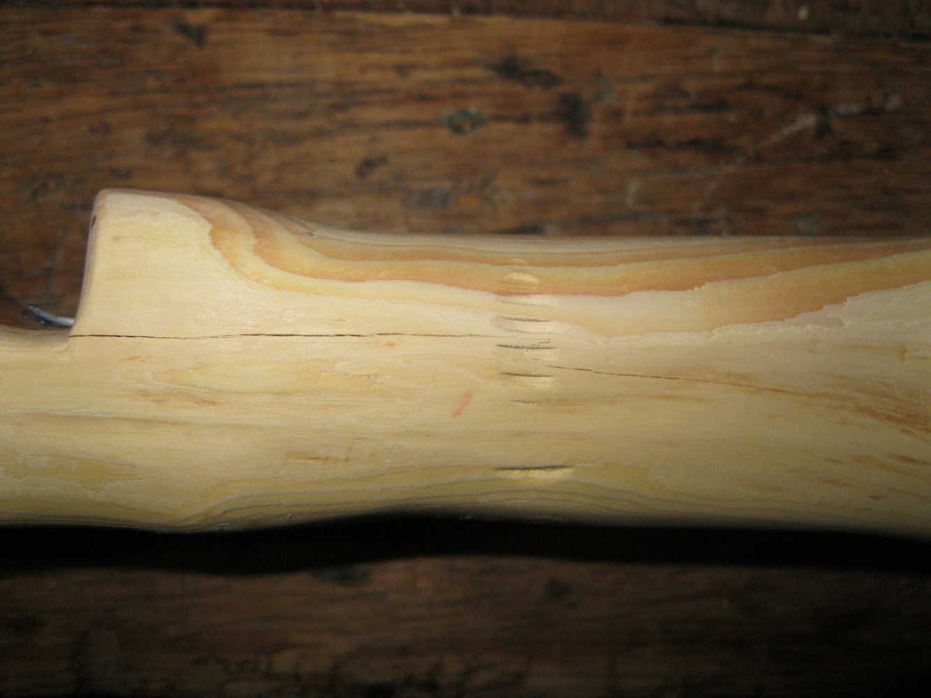

Desweiteren tat sich im Griff noch ein Spalt auf, der sollte aber nicht gefährlich werden? und wie sind die Spälte im Ast im Griffbereich einzuschätzen?
Spalt durch Griff
Spalt durch Griff
Ast mit Spalt im Griff

Gratulation,sie haben einen Ast gespalten...
Du hast bei dem Ast links und rechts kein zusätzliches Material stehen lassen und die Fasern des Astes haben sich jetzt einfach längs gespalten. Das MUSSTE brechen...
Wenn er noch lang genug ist: andere Seite ebenfalls kürzen, neue Nocken, fertig...
Squid (✝)
Beiträge: 9789
Re: Gebrochener Eibenbogen flickbar?
Beitrag von Squid (✝) »
Sehr schön im Ast gespalten. Aber das Problem, denke ich, ist eher der unerbrochene Splint.
7 cm vor der Nocke ist der Bruch? Wenn der Teil nicht mitbiegt (wäre beim Peitschentiller u. U. der Fall) könnte man das auch Kleben. Es ist ja eine saubere und passgenaue Bruchstelle. Ein guter Epoxy sorgfältig aufgetragen und gewärmt dürfte helfen. Wenns noch mal bricht, dann sicher neben der Klebestelle ;-)
Die Risse im Griff würde ich ebenfalls epoxieren (warm machen, fönen, reinlaufen lassen) und den Griff mit einer festen (!) Wicklung versehen. Sonst besteht die Gefahr, dass dir die Pfeilauflage wegfliegt.
Die Risse im Ast sind Banane, solange genügend Holz drumrum ist.

Hi wie Gali schreibt, kürzen und neue Nocken drauf.
Den Griff mit Epoxi kleben. Spritze und sehr kleine Kanüle aus dem Diabetikerbereich nehmen, mit Heissluftfön einbringen. Eventuell noch mit Silberdraht sehr eng wickeln. ( Sieht vielleicht bei deinem Bogen noch gut aus, weil hab auch schon gemacht)
Zuggewicht aber dann reduziert auf max 35lbs.
(Das Ende würd ich net kleben, weil mir persönlich zu unsicher aber in diesem Punkt gibts unterschiedliche Meinungen)

Ein sauberer Spalt entlang des Markkanals, mich wundert ehrlich, dass der Tip das Tillern von über 10" Zoll Standhöhe überlebt hat. ???
Wenn ein Rettungsversuch gestartet werden soll, würde ich beidseitig ein 8mm Loch ca. 3cm tief bohren und einen Dübel einkleben, ansonsten bricht die Stelle gleich wieder, dann könnte man die Stelle auch etwas schlanker machen. ;)
Nein wie kommt man auf die Idee, einen senkrechten Ast als Teil des Wurfarmes zu nehmen??? ???

Auf der Länge lassen und die andere Seite anpassen, neue Nocken dran und gut. Großartig dort herumkleben würde ich nicht.

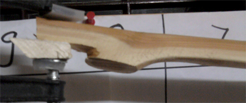

Was sind denn das für tiefe Scharten im Griff? Hast Du dort auf das Holz eingeschlagen oder kam das, weil der Bogen beim Bruch irgendwo gegen flog? In die Riss'chen würde ich auch nur Kleber einfönen. Das sollte halten.

Wenn der Bogen lang genug ist, dann wurde ich neue Nocken machen, den anderen Wurfarm anpassen und gut ist. Ansonsten kannst Du schon einen Flickversuch starten (wie oben beschrieben), allerdings hat das Ding eine Riesenmasse am Wurfarmende und ich bewzeifle, dass es der Bogen jemals gut schiesst. Ob da der Aufwand lohnt?
Die Rissse im Griff mit Epoxy ausgiessen und wickeln ist sicher eine gute Idee.
Beste Lösung wäre: ein schönes Stück Eibe besorgen und einen schlanken Bogen mit eleganten Wurfarmenden bauen. Das kannst Du ja :-)

Die Nocken sind ja ziemlich klobig. die dürften tatsächlich so steif sein, dass man die kleben kann. Ich würde dann aber, wie Dirk M schon schreibt, einen Dübel einpassen und , wie Squid schreibt, ein Pflaster spendieren. Dadurch, dass die Nocks so dick sind, wird das aber ohnehin kein Wurfwunder werden.
Zum Griff ist ja auch shcon alles gesagt: warmes Epoxid in den Spalt und Wicklung an die Pfeilauflage.

Wenn das der einzige Fehler am Bogen ist, gibt es 2 Optionen:
a) kürzen
b) Rest-Astbereich bis zum durchlaufenden Rücken absägen und ein Stück ansetzen (V-Spleiß), Spleißbereich wickeln.
Hat der Bogen noch mehr derartig ELEMENTARE Baufehler: Ab damit in die Ecke für "verpasste Gelegenheiten" und den nächsten fehlerfrei bauen.

Das der ast eine schwachstelle ist/war hast du gut erkannt.
Aber Wenn ein Ast wächst, wachsen die Fasern des hauptstammes außen herum.
Deshalb muss ausenherum etwas mehr stehen bleiben.
Also Breite anstelle der Höhe!

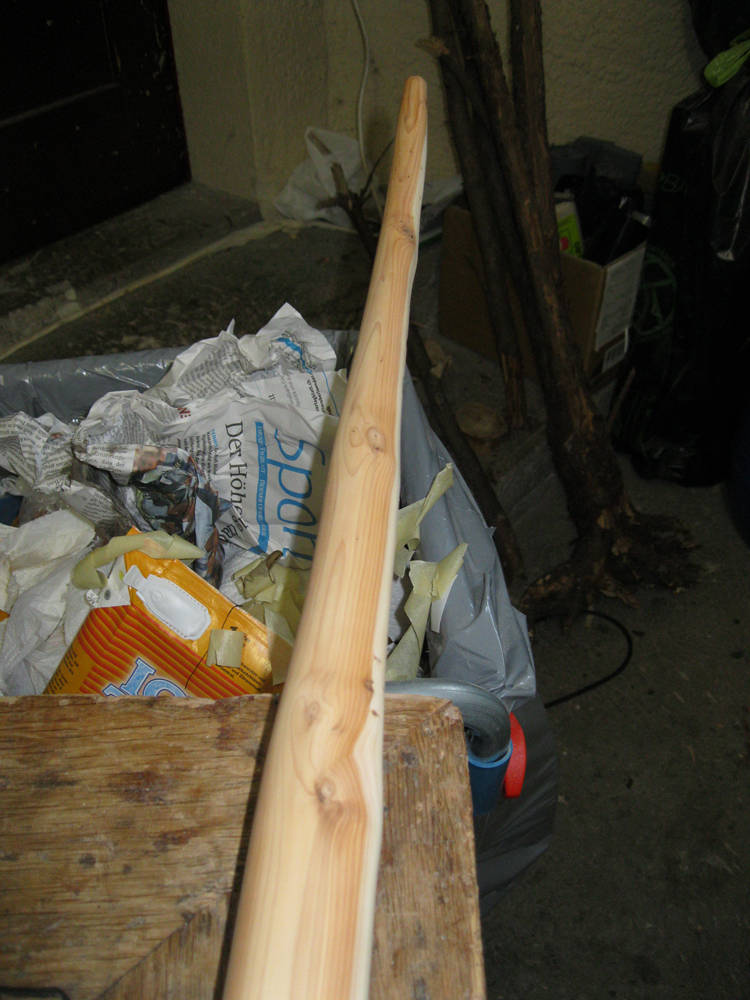

Auf meinem Handy habe ich noch ein paar Bilder gefunden:
Stamm
Stamm
So sa der Stamm aus; der gebrochene Ast wurde mit einem Pfeil markiert. Das Ding wurde gespalten, sodass ich noch den "guten, schönen" Stave habe, wärend ich den "schlechten, astigen" erst mal zum Üben und Eibenkennenlernen gebraucht und gebrochen habe. Giannis "beste Lösung" wird also definitif noch ausgeführt ;)

Hier habe ich noch ein Tillerbild gefunden; die Bruchstelle wurde markiert. dies hier war noch nicht der endgültige Tiller; die steife Stelle auf dem rechten WA wurde noch etwas kürzer gemacht und der Knick bei 7 wurde auch noch entschärft. Wenn ich mich nicht irre, nennt man das einen Peitschentiller oder zumindest Peitschentillerähnlich?
Tip mit provisorischen Tilleroverlays
Hier noch ein Bild mit dem Ast während des Tillerns, noch mit provisorischen Overlays aus Holz. Da biegt sich nichts.

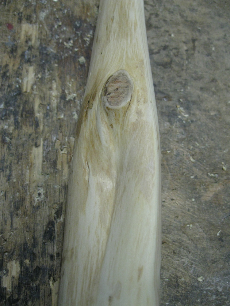

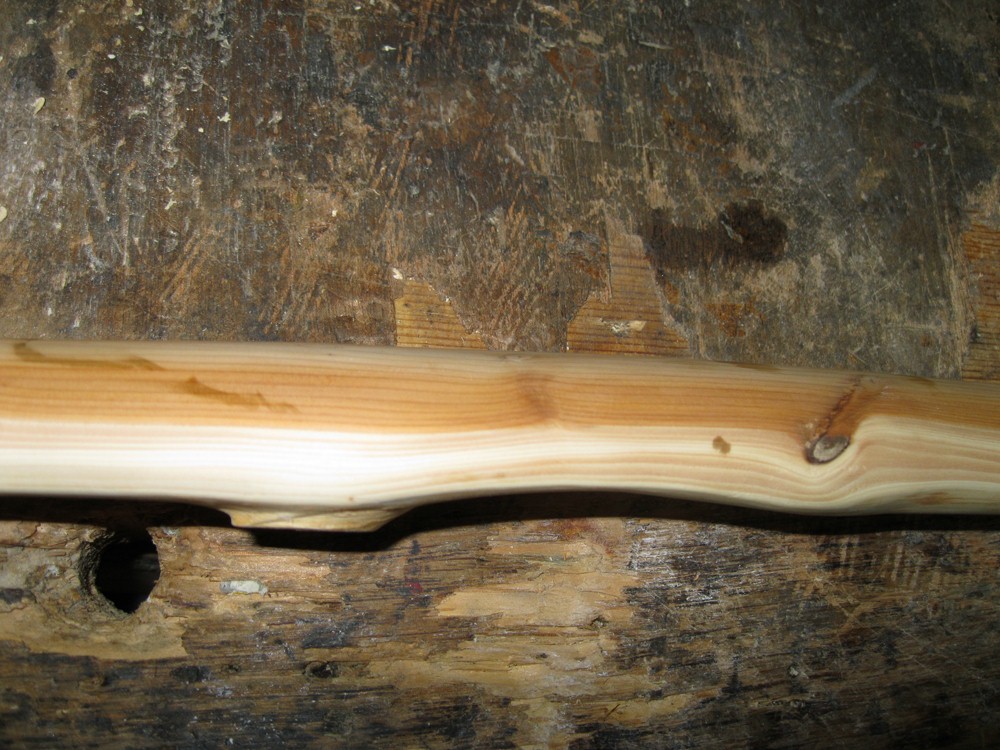

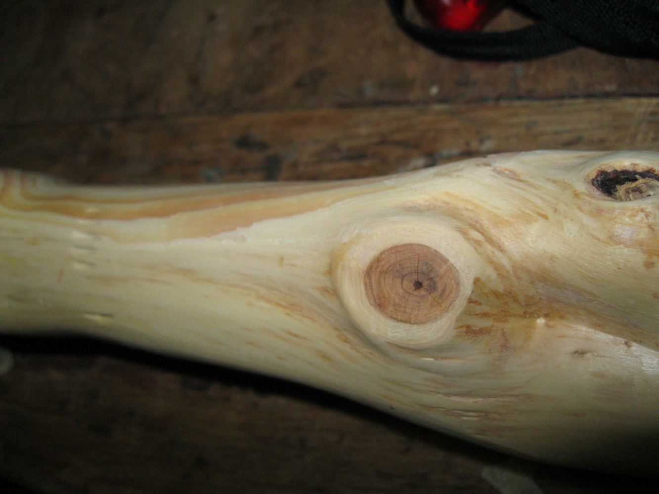

@Ravenheart: ja, der Bogen hat noch weitere (Bau)fehler, wie sind diese einzuschätzen? die "Feuerprobe" (75Pfund bei 29 Zoll Auszug) haben all diese Stellen ja schon bestanden, aber der Tip ist ja trotzdem gebrochen, deshalb bin ich mir da gerade etwas unsicher...
Unterer Wurfarm: zahlreiche, kleinere Äste
Oberer Wurfarm: kleinere Verwachsungen im Bogen; gleich unter dem Bruch
Oberer Wurfarm in der steiferen Stelle
einen Bereich von ca 15cm im oberen WA habe ich steif gelassen, weil dort ein grösserer Ast und gleich darunter eine Mulde im WA ist (oberes Bild) und zudem noch ein Ast quer durch den Bauch läuft (Bild unten)

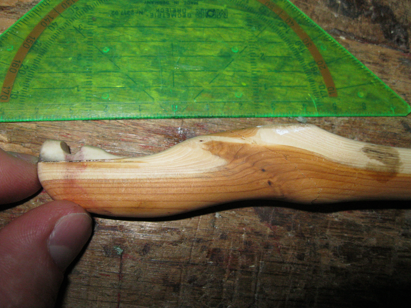

Oberer Wurfarm von der Seite (steifer Bereich)
Der Griff; das Schussfenster dünkt mich eigentlich dick genug. Rückenansicht des Schussfensters sieht man ja weiter oben.
Griff mit PFeilauflage: Seitenansicht. mir gefällt das Holz aussergewöhnlich gut :)

@Windmann: ja, auf dem Tillerbild sieht man, wie die Flipchart-Blätter mit einer Schraubzwinge festgemacht wurden. beim Bruch ist der Bogen gegen diese geflogen und hat sich die SChrammen zugezogen; Glücklicherweise ist er nicht mit dem WA-rücken dagegengeknallt.

Am Detailbild mit dem großen Ast sieht am gut, wie LINKS das Profil recht gut der Faser folgt, während RECHT die Fasern seitlich raus laufen.
Besser ist aber, solch große Äste (außer im Griffbereich) ganz im Bogen zu meiden. Ich versuche Staves immer so zu spalten, dass der Spalt genau mittig durch die Äste geht... Der 1/2 Ast am rand wird dann weggeraspelt, und ggf. fehlende Breite einfach an der anderen Seite zugegeben. Der Bogen macht da dann ne seitliche Welle (natürlich genau dem Faserverlauf folgend!), das stört kein Stück!
Die übrigen Äste sind voll o.k., so lange die fest verwachsen sind, sollten die so unproblematisch sein!
