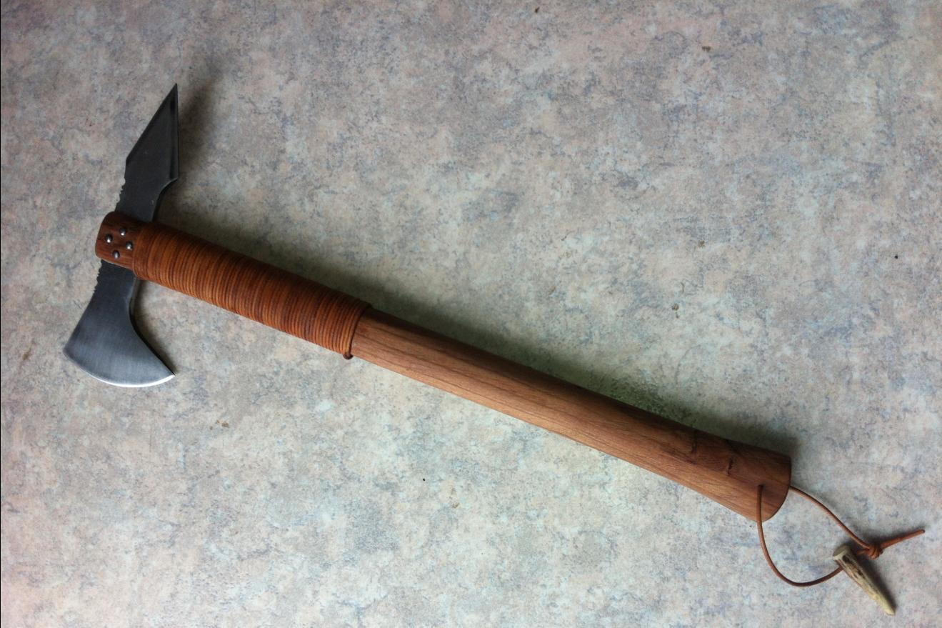

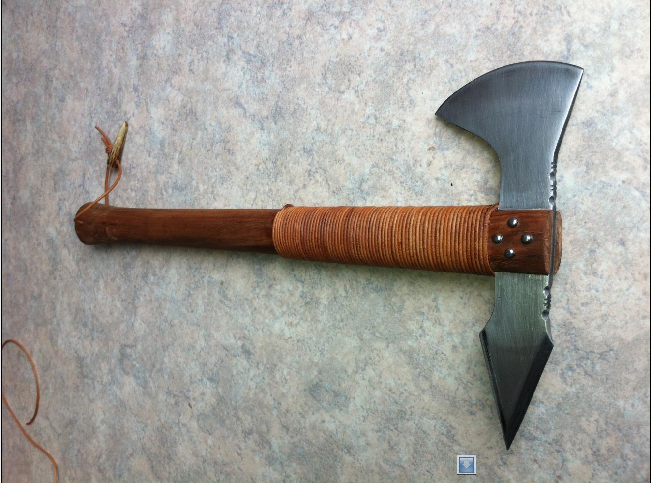

ich hab mich auch mal wieder hingesetzt und mein weihnachtsgeschenk, das trench hawk von coldsteel etwas modifiziert und zum tomahawk umgebaut
bilder sagen mehr als tausend worte und ich bin gespannt auf eure meinung

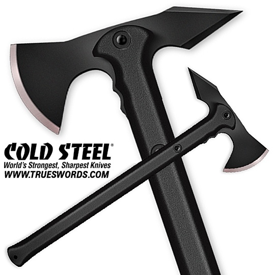

so sieht das trenchhawk ursprünglich aus..funktionell und schmucklos
Respekt ! Tolle Sache ! Die Verzierungen und die Wicklung ! Toll !
Auch haben will !
Wirfst Du den auch ?

Erstmal danke das es dir gefällt
Und ich werfe nicht oft genug um es als "regelmäßig" zu bezeichnen^^
das hier werd ich allerdings nicht werfen...dafür wär auf dauer der holzschaft nicht wiederstandsfähig genug...dafür eignet sich dann doch eher das trenchhawk mit seinem auswechselbaren kunststoffschaft
Mit besten grüßen
Wulfric
Die Kunststoffgriffe taugen nicht wirklich was, ich hab meinen grad geschrottet. Der war kaum im Einsatz, da hat er sich auch schon verabschiedet. Ich werde jetzt einen Hickorygriff dranmachen, das sollte dann etwas stabiler sein.
Hast du denn das trenchhawk von coldsteel andy ? Weil ich muss sagen auf mich macht der kunststoffgriff n sehr robusten eindruck...kannst ja mal berichten was der hickoryschaft im vergleich zum kunststoffgriff aushält....ich hab da so meine bedenken weil das axtblatt ja durch den schaft läuft und wegen dem faserverlauf des holzes ...
Bin auf dein ergebnis in jedem fall gespannt
@wulfric
Was für ein Holz hast du für den griff genommen ?
Und dafür hast du doch die Wicklung, oder?

Ja schon aber keine ahnung ob da die wicklung soviel ausmacht...das axtblatt verjüngt sich in seiner dicke stark nach unten hin....und das teil wiegt auch einiges...kann mir schon vorstellen das ...wenn man jetzt vom worst case ausgeht und senkrecht mit dem schaftende auftrifft das axtblatt in den schaft treibt
Und mit dem holz haha...ja gute frage vielleicht kennt ja jemand die antwort ich hab das als block in der werkstatt meines opas gefunden daher weiß ichs leider nicht genau^^ könnte ihn fragen aber dann kommt die antwort erst in 2-3 wochen^^
müsste n obstbaum gewesen sein...zwetschke apfel kirsche oder pfirsich...wobei ich letzteres vermute
Was sagen denn unsere holzwürmer ?
Wie viele Nieten/Stifte/Schrauben hast du da hinein gearbeitet?
Und aus was ist die Wicklung ?

2,5mm rindsriemen komplett eng geschnürrt und durchgehend mit 2k epox verklebt
Das axtblatt hab ich garnicht vernietet um das holz nicht zu schwächen und hab es komplett mit 2k epox verklebt...is in etwa ne klebefläche von 2x 15cm x 4cm
