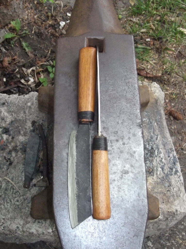

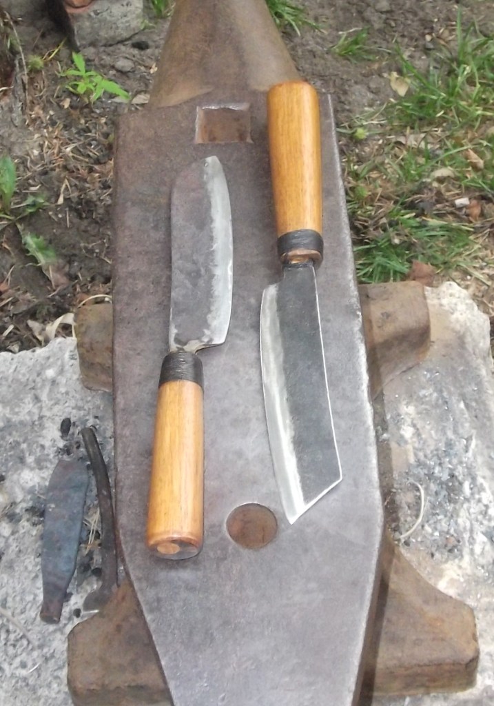

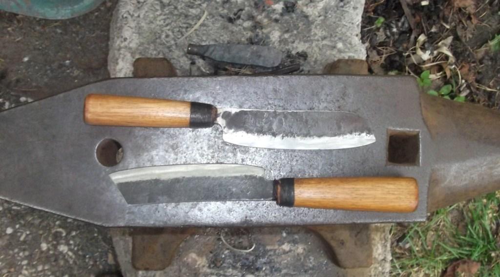

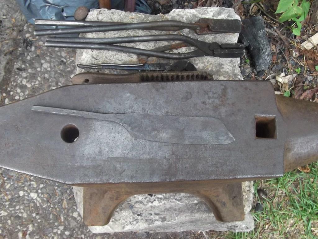

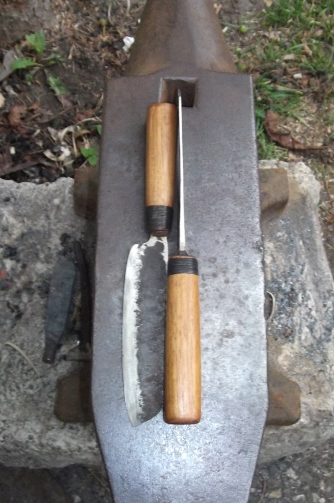

Da diese Küchenmesser nach Jap. Art ja nun grad irgendwie in Mode sind, hab ich mir gedacht, ich spring mal mit auf den Zug auf und bastel mir auch so etwas... :)
Wollte mir ohnehin schon längst mal was für die Küche machen... leider ist meine Esse nicht groß / tief genug, so das ich ab 10 cm Klingenläge langsam aber sicher Schwierigkeiten mit der End-Bearbeitung kriege, deshalb sind die beiden auch etwas kürzer ausgefallen...
Ursprungsmaterial :
Federstahl rund d=12mm
Klingenlänge : 13 cm
Klingenhöhe : 31 mm
Klingenbreite (Rücken): 1,5 mm
Schneiden geschmiedet und gehärtet
Griff : Walnuss mit Wachslasur rotbraun und etwas Dacron als Wicklung
Griffbefestigung /Schäftung : klassisch mit Holzkeilen / Keilzwingen...

Saubere Arbeit dein Folder.
Die Farbe ist zwar nicht ganz mein Ding aber der Rest gefällt mir sehr.

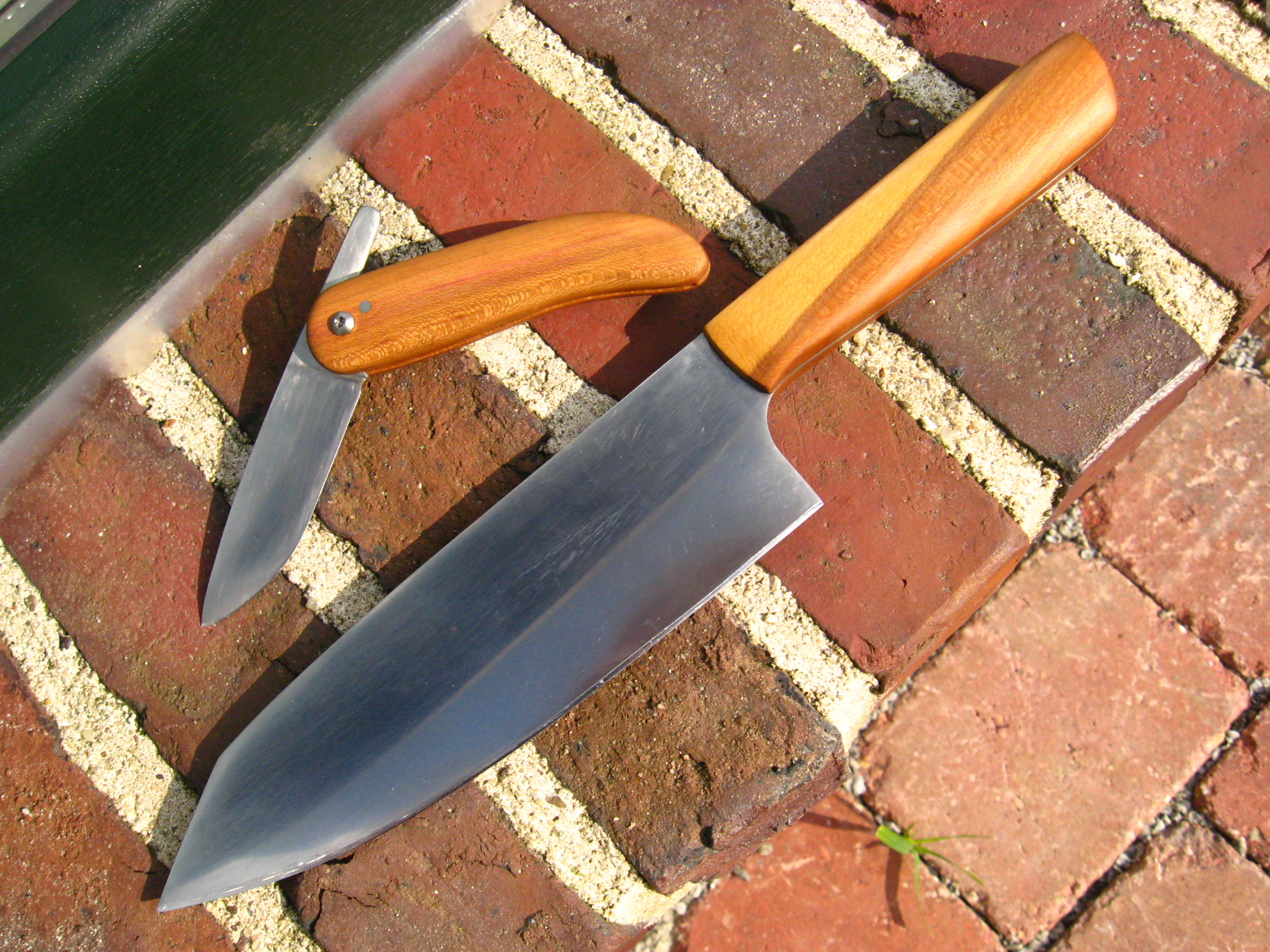

Nachdem ich mein letztes Messer ca. 2007 gebaut habe, hab ich es in letzter Zeit glatt mal wieder geschafft ein paar fertig zu bekommen.. :)
Beide sind aus SB1 und 2mm dick und das Holz ist bei beiden Zwetschke, wobei der Spacer des Folders aus Quitte ist.
Dabei ist das Küchenmesser knapp 30 cm lang( davon 18 cm Klinge , 5 cm hoch), der Friction Folder ca. 17 mit 7 cm Klinge

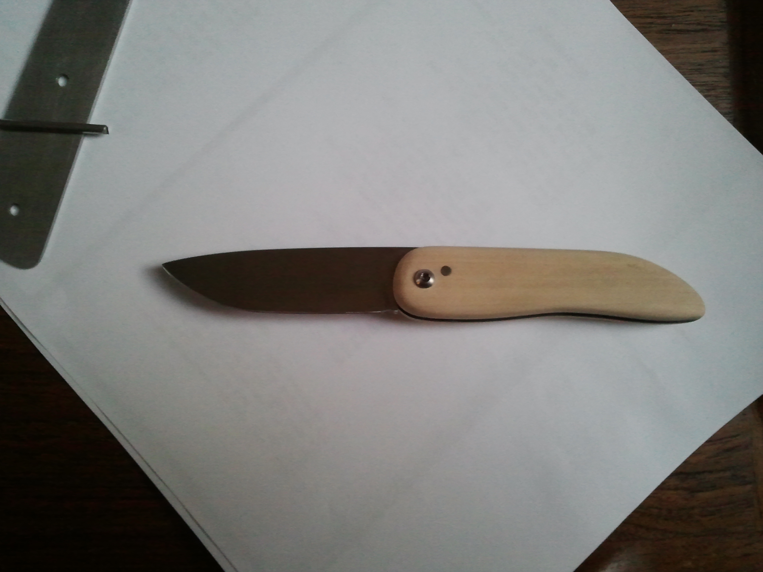

Der Friction Folder war hierbei der "Prototyp" für einen mit Griff aus Quitte und Spacer aus Zwetschke. Davon hab ich leider nur einen Schnappschuss im ungeölten Zustand hier:

Schlicht, schön und so wie es aussieht sauber verarbeitet.
Viel Spaß beim kochen.

Das Küchenmesser gefällt mir sehrgut!

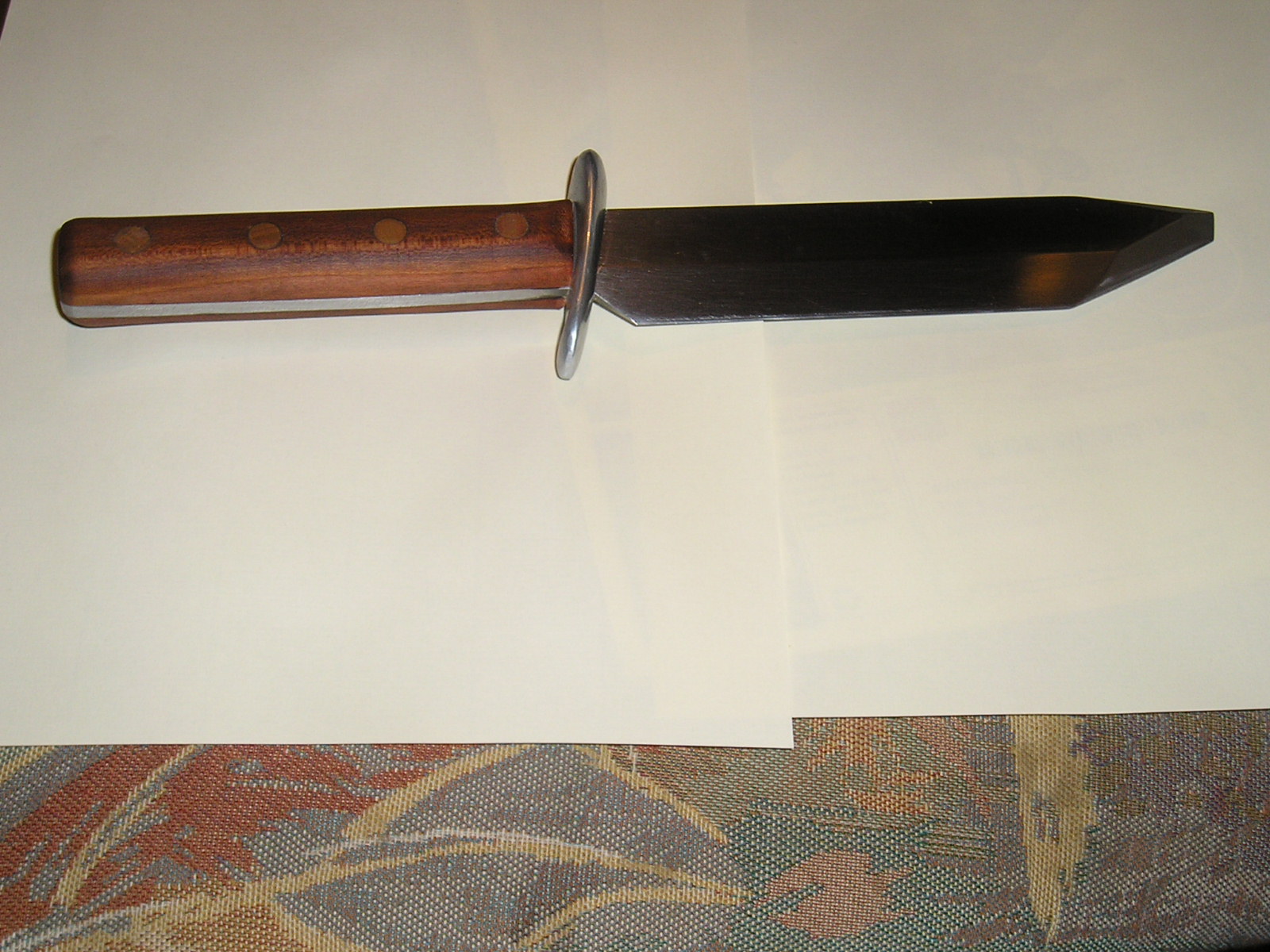

So , Jetzt bin ich auch unter die Messermacher gegangen .
Hier mein erstes Werk :
Klinge ist aus nem Kreissägeblatt geschnitten , 5mm stark , Klingenlänge 160mm
Gesamtlänge 300 mm Griff Zwetschge (scheint grad Mode zu sein ;) )
Kritik und Anregungen sind willkommen

Sieht sehr nach "damit pul ich jeden Pfeil aus dem Holz"-Design aus... ;D
Hübsch und zweckmäßig! Der abgerundete Fingerschutz gefällt mir besonders... Is das Alu??

Das ist abgefahren!
Sehr zweckmäßig, innovativ und noch gut umgesetzt. Daumen hoch!

Danke an euch .
Die Klingenform hab ich abgeschaut vom Wildsteer .
Der Fingerschutz ist von nem Einhebelmischer ;D , also aus Zinkdruckguss .
Die Griffhälften sind simpel mit Holzdübeln zusammengeklebt .

Kompakt und Zweckmäßig und gut verarbeitet.
Die Form ist ja nicht so mein Ding. (Aber mein Geschmack ist ja auch nicht allgemein verbindlich)
Mir gefällt auch das recycling des Mischhebels und es ist wohl auch das erste Messer mit eigener Opferanode das ich sehe. :)
Halte den Spalt zwischen Handschutz und Klinge schön trocken, oder füll ihn mit Sekundenkleber aus. Der Spalt ist an einer Stelle schon recht groß. (btw ich habe bei meinem ersten Messer an der selben Stelle genau so gebaut, nur ist dort mein Handschutz nicht aus Zinkdruckguß sondern aus Neusilber)
Gibt's für das Messer eine Kleidchen? Falls ja, zeigs doch.

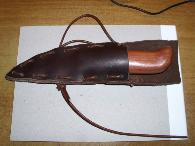

und hier ist das Messer welches ich daraus gebaut habe , die Scheide ist etwas Q&D aber Lederbearbeitung ist nicht so ganz mein Fall .
Es dient mir als Begleiter beim Angeln. Hat da auch schon so einiges erlebt ;D ::)
Danke noch mal an meinen Wichtel für dieses tolle Geschenk :)

acker hat geschrieben: und hier ist das Messer welches ich daraus gebaut habe , die Scheide ist etwas Q&D aber Lederbearbeitung ist nicht so ganz mein Fall.
Mir gefällt die Q&D-Messerscheide aber echt gut. ;D
