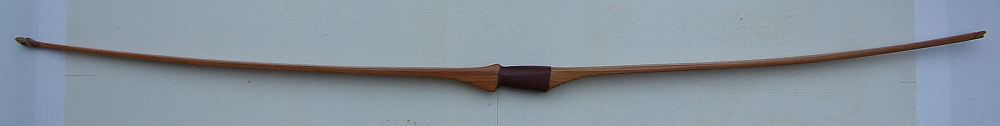

Ich habe momentan zwei Ulmenbogen an der Wand hängen. Falls gewünscht, kann ich die Maße mal durchgeben, als Anhaltspunkt.
Der eine ist länger, der andere paßt von der Länge ist aber breiter.
Ulmenbogen aus rotem Kernholz der Feldulme, ca. 45 lb/ 28", Gesamtlänge 180 cm
