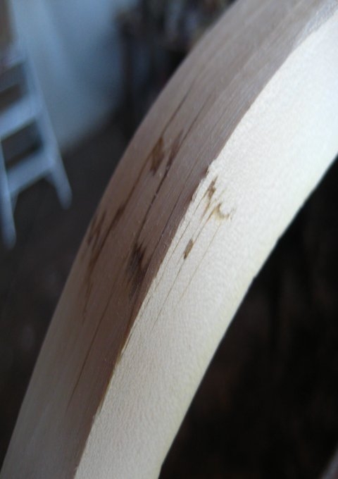

Durch die leichten Recurves recht zeitintensiv.Der Obere war gewachsen,den unteren habe ich angedämpft,wobei ich etwas zu hastig vorgegangen bin,so dass er auf der Bauchseite leicht eingerissen ist.Die Risse hab ich schön mit 2K-Kleber vollgeföhnt.
Zur Sicherheit gabs noch ne Wicklung aus Leinengarn;mit Kleber durchtränkt.Der Symmetrie halber hat der andere Wurfarm auch eine bekommen.

Sehr gelungen, das mit dem Einreißen ist extrem ärgerlich, aber die sehr sauber gemachten Wicklungen trösten drüber hinweg!
Hoffentlich hält er, er hätte es verdient (und Du auch)... :)

Und die Recurves und Tips sind trotz des kleinen Mißgeschicks (kenn ich übrigens auch ;) ) ein gelungener Blickfang.
