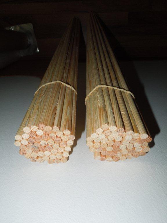

Hallo Gemeinde,
während meiner Urlaubsabwesenheit hab ich endlich das Päckchen eines deutschen Anbieters von Kiefernrundstäbe mit ca. 8mm Durchmesser bekommen, 100 Stück für 0,25 EUR/Stk. (inkl. Versand nach Österreich 0,42 EUR/Stk.)
Warum der Test?
Rundstäbe als Pfeilschaft angeboten sind ungefähr 6x teurer.
Was bleibt am Ende als ernstzunehmende Menge an Schäften übrig, nach dem ich sie nach Verlauf der Maßerung/Ringe beurteilt, geschliffen, gewogen und gespined habe.
Was teste ich?
- die Maßerung bzw. Lage der Ringe
- die Schaftstärke nach dem noch notwendigen Feinschliff
- Geradheit
- das Gewicht (Masse)
- den Spinewert
- die Flugeigenschaften im Vergleich mit Zedernschäften (mein bisher bevorzugtes Material)
hier ein erstes Bild der 100cm langen Kiefernschäfte: Den Anbieter möchte ich vorerst nicht benennen...(dürfte ich das überhaupt?)

Erste Ergebnisse:
der Spine wurde mit einem 2 Pfund schweren Gewicht bei 26 Zoll Auflageabstand gemessen, die Länge der Stäbe ist noch 100cm.
- 17 Stk. sind echter Schrott auf Grund der Maßerung bzw. Ringe oder zu starker Krümmung
- 15 Stk. haben einen Spine unter 30#, Gewicht zwischen 20 und 30 Gramm
- 4 Stk. haben einen Spine von 30#, Gewicht 25-28 Gramm
- 9 Stk. haben einen Spine von 31-32#, Gewicht 26-28 Gramm
- 9 Stk. haben einen Spine von 33-34#, Gewicht 27-33 Gramm
- 14 Stk. haben einen Spine von 35-36#, Gewicht 25-31 Gramm
- 9 Stk. haben einen Spine von 37-38#, Gewicht 25-32 Gramm
- 13 Stk. haben einen Spine von 39-40#, Gewicht 26-35 Gramm
- 9 Stk. haben einen Spine von 41-42#, Gewicht 26-30 Gramm
- 1 Stk. hat einen Spine von 47#, Gewicht 36 Gramm (ein echter Ausreisser, leider ein Einzelfall))

Der erste Satz Pfeile ist fertig und getestet, und zwar 12 Stk. uas den 30-32# Schäften (für einen begeisterten 15-jährigen Bogenschützen aus der Nachbarschaft, Samick irgendwas mit 25#@28").
Resumee:
1) die Schäfte muss man ordentlich schleifen, 120er, 240er und 320er Schleifpapier
2) gegenüber Fichte sind sie relativ schwer, was in dieser Zugewichtsklasse eher nachteilig ist, aber...
3) die Pfeile fliegen kerzengerade und kein einziger ging am Parcour zu Bruch, auch nicht bei Steintreffern, also stufe ich sie als robust ein.
Resumee:
