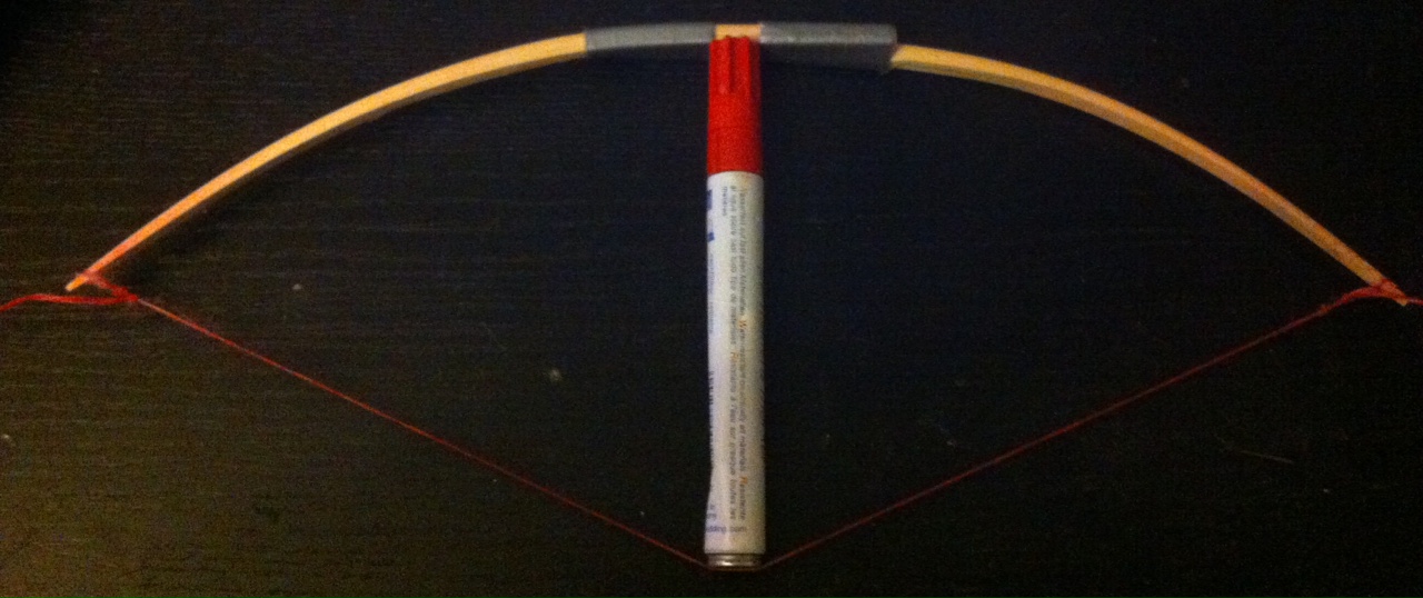

So hatte mal Lust drauf
Warbow Elb Bambus Takedown zu bauen ;D
Holz:Bambus (2 Essstäbchen vom Chinaman)
Takedown: mit Silber Gewebeband
Sehne: 1 Strang Dacron B50
Gewicht:13g (mit Sehne und Band)
Zuggewicht bei 14cm Auszug =4 #
Vollpyramid Design 6mm zu 3mm Breit
Dicke 6mm zu 2mm
Länge 40cm (39nn)
Werkzeuge=1Feile :D
Pfeilgewicht:8g (Essstäbchen)
Reichweite 20 Meter (haut richtig rein ;D ;D ;D )
Exus

lol... lustige Idee....aber...
Der Tiller hat rechts griffnah nen Knick! ;)
außerdem... 4# sind weniger als ich erwartet hätte... Und 20m sind auch nicht so der Knaller...

Ravenheart hat geschrieben:lol... lustige Idee....aber...
(Beim ich glaube 2. Minibogenturnier in Neubrunn haben wir nach dem Event ein Weitschießen just-for-fun gemacht. Der Durchschnitt lag bei geschätzten 50m, das Maximum bei ca. 80... (Abschuss vor dem Waschhaus, über den Einschießplatz UND über die Bäume hinweg in den Acker...)
Ja der Knick ist mir aufgefallen (er hat da ja auch set bekommen) bin schon am nachtillern ;-)
und kannst gerne verschieben :D (erledigt! Rabe)
20 Meter ist für ein gewöhnliches Essstäbchen mit 8g Gewicht das unkontrolliert irgendwohin ballert recht weit.
Werd mir mal was besseres zum Schießen suchen, Holzspiesse sollten ja hier noch rumliegen, da geht bestimmt noch mehr hihi :D
