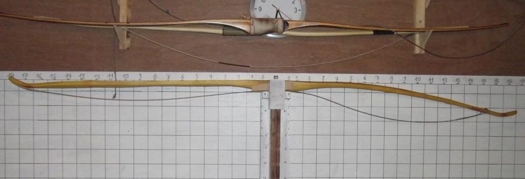

"Window" ist ein 70" Osage-Langbogen mit steifem Griff, kleinen Recurves und einem butterweichem Auszug.
Offensichtlich handelte es sich bei dem Ursprungsstamm um etwas "weichere", sprich helle Osage,
siehe den Thread von Lord Hurny...
viewtopic.php?f=15&t=20375
...welcher zwar nicht ganz die Symptome (extrem viel Frühholz, Splint und Kernholz fast dieselbe Farbe) wie seiner Lordschaft beschriebenes Stück Holz aufwies, jedoch beim Tillern und ausziehen DEUTLICH weicher reagierte, wie mein erstes Stück Osage (siehe Thread "Quasimodo"...
Wiederum wies der abgespaltene Stave auf einer Seite einen leichten Reflex und auf der anderen Seite einen massiven Deflex inklusive einer unangenehmen Drehung auf, was das Tillern mal wieder etwas interessanter werden ließ, als es unbedingt wünschenswert gewesen wäre...naja, Osage halt... ;) :D :D
Durch einen snaky geformten "Schlenker im Holz ziemlich genau in der mitte war schon von vornherein klar, daß dieser als Langbogen mit steifen Griff und natürlichem Schußfenster (FAST schon ein Centershot) gebaut werden wollte.
Leider stellte sich dann nach dem Tillern heraus, daß der Bogen zwar gelungen war und auch sehr gut zu schießen ist... durch das gewachsene, spezielle Griffstück halt jedoch ausschließlich nur für Rechtshänder... :P ;) :D
Glücklicherweise kam am WE ein Bekannter von mir vorbei, sah Ihn, schoß Ihn Probe und verliebte sich auf der Stelle in den Bogen, welcher dann auch noch am selben Tag mit Ihm nach Hause kam... Naja, so kanns halt manchmal gehen... ;) :D :D

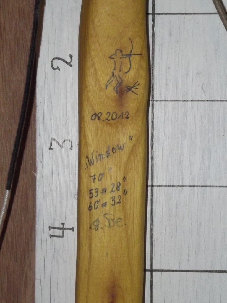

...Beschriftung und Signatur...

Ich hätte ruhig ein bischen mehr vom Deflex im Tiller gelassen, aber das ist natürlich Geschmackssache. Ansonsten ein tolles Charakterstück - Osage halt :)

Sieht sehr schick aus, aber ist der nicht ein bisschen lang für Osage? Soll keine Kritik sein, sondern eine Frage interessehalber.

das dachte ich auch ursprünglich,
aber 60# und ein Auszug von 32" ist dann doch eher lang, ausserdem wurden ja auch die etwas "weichen" Eigenschaften des Rohlings erwähnt, da sollte man schon etwas vorsichtiger an die Abmessungen rangehen.

Der deflexe Wurfarm liegt im abgespannten Zustand fast auf Standhöhe, da war das auf jeden Fall eine spannende Tillerarbeit. Auszug und Bogenlänge sind für mich genau richtig - so von außen betrachtet.
